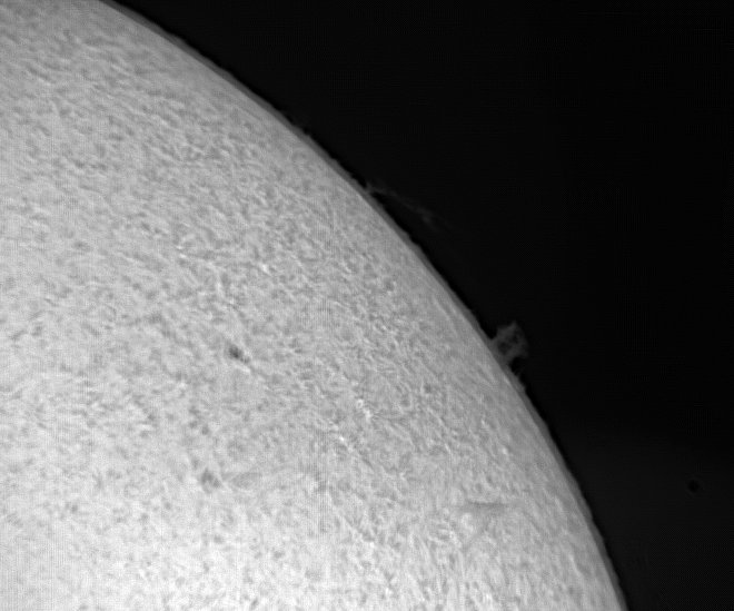

Bonjour à tous
Réalisée cette apres-midi, je vous présente ma premiere image solaire!
Il s'agit d'un PST modifié sur une megrez 72 avec Barlow 2X
Caméra PL1M.
C'est vraiment un excellent début,
des petits réglages à affiner (luminosité ,contraste ) ,mais rien de bien méchant !
Maigre activité là haut ... mais bonne photo. Manque un peu de patate, un poil trop douillet à mon goût mais c'est très bien pour une première avec ta nouvelle config !!! bravo !:rolleyes:

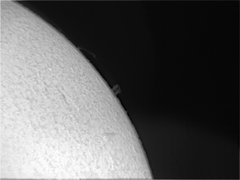

Ben c'est un peu bizare pour régler les temps de pose et le gain.Je trouve que c'est assez déroutant, il existe une grande différence de contraste entre la surface et les protus.
Les spécialistes, comment faite vous avec une PL1? Quels sont vos réglages.
C'est pas pour rien que certains font 2 images : une de la surface, et une autre des protus, et ils assemblent les 2 en calque sous photoshop ou autre.
Connais pas la PL1-M, mais sur la DMK, perso je colle le gain au mini possible, et je joue uniquement sur le temps de pose. Il est possible avec le PST d'avoir surface et protu avec le même réglage, mais les protus seront quand même très faiblardes. Idéalement faut pas chercher à avoir les 2, le mieux c'est de se concentrer sur la surface d'un côté, et sur les protus de l'autre. Pour la surface tu vas pouvoir monter le contraste pour faire ressortir les filaments, et donc tu vas éteindre le limbe et les protus. Pour les protus tu montes le temps de pose jusqu'à cramer complètement le limbe, c'est le seul moyen d'obtenir les volutes les plus faibles sur les protus. Un fond de ciel bien noir n'est pas non plus ce qu'il y a de mieux, généralement il vaut mieux que le fond de ciel soit plutôt gris, les faibles protus ressortiront mieux.
