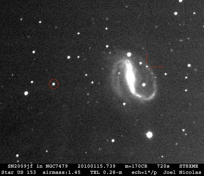

Christian, sur l'image de 2010, je ne suis pas sûr que l'on voit encore la SN 2009jf.
Cette supernovae avait bien été suivie sur SNAude .
La dernière mesure date du 15 Janvier 2010 et la magnitude de la SN était de 17.0, mesure sans filtre:
A mon avis elle n'est plus visible.
Attention car la zone où la SN a explosé est plein de nébulosités.

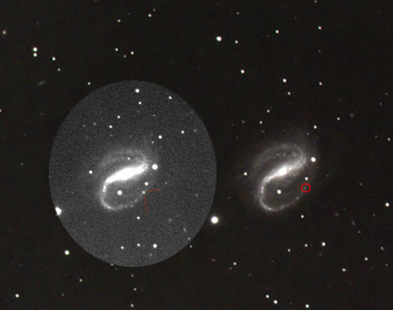

Ci-dessous l'image du DSS.
Le rectangle rouge au centre est la position de 2009jf.
L'autre rectangle en bas est la position de la SN 1990U.
Marc

la SN est toujours là:
Je ne pense pas que la SN soit encore visible, la zone que tu pointes correspond à une zone de nébulosité dans le bras de la galaxie.
La SN a varié d'environs 0.5 magnitude entre le 15 décembre et le 15 janvier.
Si l'évolution est linéaire (ce qui est le cas sur la fin de la courbe de variation de luminosité dans le temps), elle aurait donc du gagner 3 magnitudes depuis le 15 janvier (6 mois x 0.5 = 3). Le 15 Janvier elle était magnitude 17, elle serait donc aujourd'hui autour de la magnitude 20. Je doute que la zone que tu pointes soit à cette magnitude.
Marc
Salut Marc
une image d'avant la SN trouvée sur un site Mexicain montre en effet une nébulosité pile poil à cet endroit
Frank est d'autant plus fort de nous avoir montré la SN derrière:D
