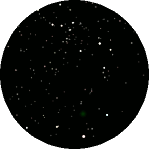

Hier soir (samedi 9) sur l'Alpage du Charman Som (alt 1650m) en Chartreuse, vers Grenoble. Atmosphère très humide. Nappes de brouillard de ci de là. Voiles d'altitude allant en se renforçant. Globalement, la pollution lumineuse des vallées était très fortement renvoyée. Quand je suis arrivé sur le site, il y avait déjà un gars installé avec un dobson. Avec son équipement, aucun problème pour voir la comète même si on ne peut pas dire qu'elle éblouisse. De là, j'ai essayé avec mes jumelles 10x50 en descendant de Cassiopée en passant par le Double Amas. Là, j'ai trouvé une tache verte difficilement visible (les yeux de la foi???). Ça donne à peu près ça (d'après CarteDuCiel):
Oui, la tache verte en bas. Les étoiles étaient plus fines dans les jumelles (et moins nombreuses...). On a le Double Amas en haut. Et j'avais repéré deux étoiles relativement lumineuses, une en dessous (Eta Persée) et une à droite à distance similaire (11 Persée).
