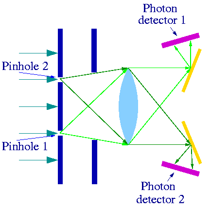

L’idée, c’est de partir de l’expérience des fentes d’Young (la lumière passe par deux trous ou deux fentes, et produit des figures d’interférences sur un écran placé au-delà des deux fentes, révélant sa nature ondulatoire), mais en ajoutant une lentille qui focalise les photons vers des photo-détecteurs séparés, selon leur trajectoire. Le dispositif ainsi modifié fait apparaitre la nature corpusculaire de la lumière, et, conformément à l’énonce de Bohr, on n’y peut mettre en évidence de figures d’interférences. :cool: Jusqu'ici, tout va bien.
Figure 3 de Wikipedia
Le rusé Afshar (les Orientaux sont rusés, c’est bien connu :ninja:) introduit alors une autre modification, susceptible d’ébranler l’édifice de la philosophie quantique d’origine Danoise. Il insère une fine grille, entre les fentes et la lentille, grille conçue de façon à ce que chaque fil soit exactement situé à l’emplacement où se situerait une frange sombre d’interférence, si le dispositif était en position de détecter ces franges (donc sans la lentille et sans les photo-détecteurs, mais avec un écran opaque).
Figure 5 de Wikipedia – Dispositif « complet », avec grille, lentille et photo-détecteurs.
Et que constate-t- il ?
Que rien ne change, les deux photo-détecteurs continuent de détecter la même intensité photonique en provenance de la lentille.
Ce qui veut dire : 1 Que la lumière est corpusculaire (les photons, en provenance de chaque trou, sont détectés sur les photo-détecteurs ad hoc). 2 La lumière est ondulatoire, car il se produit des interférences là où est placée la grille, sinon, des photons auraient été stoppés par les fils de cette grille, et une baisse d’intensité aurait été détectée sur les photo-détecteurs.
Il semble donc que dans une même expérience, on puisse observer simultanément la lumière comme une ondulation et comme des corpuscules… :refl:

Je peux me tromper, mais il me semble qu'il n'y a pas de problème.
L'expérience d'Afshar, à mon avis, peut être comparée à une expérience d'interféromètre de Mach-Zehnder à choix retardé, telle que celle de Jacques-Wu-Grosshans-Treussart-Grangier-Aspect-Roch, «Experimental realization of Wheeler's delayed choice gedanken experiment», Science, vol. 315, n°5814, 16 février 2007.
Pour bien voir cela, on peut définir les correspondances suivantes :
les deux fentes d'Young (Afshar) <=> la première lame séparatrice (Mach-Zehnder)
l'absence de lentille (Afshar) <=> la seconde lame séparatrice (Mach-Zehnder)
la lentille (Ashfar) <=> l'absence de seconde lame séparatrice (Mach-Zehnder)
Dans les deux cas (Afshar et Mach-Zehnder), on va supposer que les photons sont envoyés un par un.
Pour le Mach-Zehnder, en l'absence de la seconde lame séparatrice, chacun des deux détecteurs a une chance sur deux de détecter le photon, et c'est bien ce qu'on observe statistiquement, ce qui fait dire que dans ce cas le photon passe soit par une branche, soit par l'autre (expérience «which way»). Mais si on insère la lame séparatrice, tous les photons atterrissent sur le même détecteur. En faisant varier la longueur du trajet optique sur l'une des branches, on peut, avec cette seconde lame séparatrice, obtenir une répartition sinusoïdale des impacts sur les deux détecteurs ,qui correspond aux interférences pour les fentes d'Young.
Mais on peut, comme dans l'expérience de Jacques&al citée plus haut, insérer ou retirer la seconde lame séparatrice (en fait, on utilise un dispositif de même effet, déclenché aléatoirement par un modulateur électro-optique, ce qui évite l'insertion/retrait mécanique) bien après que le photon ait passé la première lame (d'où l'expression «choix retardé»). Et on constate que l'on a toujours interférences pour les photons qui ont rencontré ce dispositif en fonctionnement, pas d'interférences pour les autres. La conclusion est assez claire : le photon voyage toujours dans une superposition d'états «branche 1» + «branche 2» (ou «fente 1» + «fente 2» pour Afshar/Young); c'est la mesure quantique réalisée dans le dispositif de détection qui donne l'apparence, lorsqu'il n'y a pas de seconde lame séparatrice, qu'il est passé par une branche ou par l'autre (la détection par un des deux détecteurs interdit la détection par l'autre; c'est la "non-localité" de la mesure quantique).
Passons à l'expérience d'Afshar. Elle utilise une lentille un peu spéciale, qui refocalise toute la lumière sur les images des deux fentes d'Young (en fait, il s'agit de deux trous d'épingles (pinholes), comme dans les premières expériences de Thomas Young, mais, pour la clarté de l'exposé, tenons-nous en aux fentes). Pour des raisons de symétrie, il est évident que les détecteurs placés à l'emplacement des images des deux fentes auront chacun une chance sur deux de détecter le photon (rappelons qu'ils sont supposés envoyés un par un), et on se trouvera dans la situation Mach-Zehnder sans seconde lame séparatrice.
Si, au lieu d'insérer la seconde lame séparatrice comme dans une expérience de type Mach-Zehnder, on retire la lentille, on va retrouver les interférences sur tout écran placé après l'emplacement de la lentille (et même avant, mais ce n'est pas ça qui est intéressant). Supposons qu'Afshar ait trouvé un dispositif pour retirer ou insérer sa lentille avec autant d'efficacité temporelle que Jacques&al pour insérer ou retirer (en fait, activer ou désactiver) leur «seconde lame séparatrice». On retombe sur exactement la même discussion que pour Mach-Zehnder, et sur la même conclusion : avant la mesure quantique (ou, pour reprendre une terminologie obsolète mais parlante, avant la «réduction du paquet d'ondes»), le photon occupe tout l'espace qui lui est alloué (c'est-à-dire tout l'espace occupé par «l'onde» dans la description classique).
Mais il l'occupe avec une certaine «probabilité de présence». Et on sait très bien calculer, dans cette zone, les endroits où la probabilité de présence du photon est nulle ou pratiquement nulle. Si l'on place les «barreaux» de le grille d'Afshar à de tels emplacements, il ne se passera rien, ou presque rien. Ce qui explique l'expérience.

En fait ça serait plutot comme dire qu' en voyant le sommet de la tour Eiffel, le sais que le reste de la tour Eiffel se trouve dessous.
Tu sais bien que les deux situations sont radicalement différentes. ;) On peut prendre connaissance de la présence et de la position de la tour Eiffel de façon entièrement objectivable, alors que la connaissance que l'on peut acquérir sur les photons, et leur état, présente justement des limitations intrinséques qui font qu'il est incorrect de considérer leur existence indépendamment des observations que l'on effectue. Et encore une fois, les calculs ne nous disent pas ce qu'il en est, mais ce que donneraient les observations (observations qui, lorsqu'elles sont faites sur un aspect du phénoméne, améantissent l'aspect complémentaire que l'on aurait pu observer selon un dispositif expérimental différent).
  Dodgson a dit :
C'est une connaissance préalable à la mesure effectuée dans le plan (I) des images A' et B'
Oui, une connaissance prédictive.
  Citation
Donc on sait qu'avant la lentille on aurait trouvé (en accumulant les photons) une figure d'interférence classique, et après la lentille une figure plus compliquée, se réduisant progressivement à deux points quand on atteint le plan (I).
Tu emploies, et fort justement, le conditionnel, ce qui montre bien que nous ne traitons pas là d'une réalité à objectivité forte, mais de la connaissance que nous pouvons acquérir en l'observant.
  Citation
Non, pas radicalement. L' objet "tour eiffel" est aussi un objet quantique, il est juste un peu moins sensible aux conditions expérimentales qu' un photon isolé ... :D
  Citation
[...]la connaissance que l'on peut acquérir sur les photons, et leur état, présente justement des limitations intrinséques qui font qu'il est incorrect de considérer leur existence indépendamment des observations que l'on effectue
C'est le cas pour tous les objets mis en évidence indirectement (les trous noirs, les planètes extrasolaires ... ). Rien de fondamentalement spécifique aux objets quantiques, en fait.
L' expérience d' Afshar est à la fois une observation indirecte (on observe qu' aucun photon n' est présent dans les zones de l' espace qui correspondent aux figures d' interférences destructives de la théorie) et une observation directe (la détection d' un photon par le couple de photodétecteurs). Une observation indirecte a toujours été considéré comme valable, il n'y a pas de raison de procéder autrement dans ce cas.
  Citation
Cette remarque est encore plus tautologique (:D) que la précédente. Elle s' applique à toutes les théories qui découlent de la méthode scientifique. D' où l' emploi de la locution "tout se passe comme si ..." en préalable à n'importe quel énoncé d'une "loi de la nature".
  ArthurDent a dit :
C'est ce qui rend l'approximation classique recevable.
Cela dit, il faut se méfier de l'expression "sensible aux conditions expérimentales" pour un photon isolé, qui pourrait laisser entendre qu'il y a un élément de réalité, déterminé, attache à ce photon, et que c'est cette sensibilité aux conditions expérimentales qui ne permet pas d'y accéder... Ce qui n'est pas exact.
  Citation
Je crois que tu fais une confusion entre une observation indirecte aux échelles classiques (qui ne fait que révéler une réalité préexistante), et une déduction du formalisme quantique qui, en fait, prédit la forme que la réalité va prendre selon le type d'observation que l'on va réaliser.
  Citation
Mais non, justement ! C'est tout le noeud central du débat sur la paradoxe EPR, entre les réalistes (ta position, ici) et les quantiques. Tu sembles penser qu'il y a un élément de réalité déterminé, attaché aux objets quantiques, indépendamment de l'observation.
Une observation "indirecte" n'a aucun sens précis en physique quantique. On ne peut rien déduire de "ferme" sur la particule B en faisant des mesures sur la particule A.
  Citation
Ce n'est pas tautologique. Tu le vois comme ça car tu fais une hypothèse implicite de réalisme (ou d'objectivité forte) sur la physique quantique, et cette hypothèse n'est plus tenable depuis EPR, Bell et Aspect... ;)
C'est toi qui t'obstine schizophréniquement à te raccrocher à une prétendue réalité tout en niant son existence entre les observations. En ce qui me concerne, je ne considère que les (différentes, et quasi-arbitraires) descriptions de la réalité. Le point de vue selon lequel une description donnée (par exemple à l' aide de photons) a un sens y compris entre les observations est parfaitement légitime, puisque cette extrapolation n' est pas contredite par les observations; dans le cas qui nous préoccupe : je calcule une probabilité de présence qui trace des franges d' interférences dans le plan X, je met une grille aux noeuds, "miracle" la grille n' absorbe aucun photon. (photon au sens moderne du terme, bien entendu. Pas le "corpuscule de lumière" ni l' "onde lumineuse", hein).
  ArthurDent a dit :
Bien dit. C'est aussi mon point de vue.
  ArthurDent a dit :
Ce n'est pas schizophrénique... Je ne nie absolument pas la réalité en dehors des observations, mais seule celle qui est révélée par les observations à un sens pour nous, c'est la réalité des phénomènes. Entre les observations, c'est la réalité en soi (les noumènes de Kant). Et de celle-là, on ne peut pas en dire grand chose, et certainement pas que des photons forment des franges d'interférences... Il y a là une généralisation, voire un abus épistémologique non justifiable.
Un extrait de ce papier de Bernard d'Espagnat (de 1972, intéressant, car le théorème de Bell est déjà là, mais pas encore sa preuve expérimentale), qui exprime la chose mieux que moi :
Il existe plusieurs propositions d'interprétation de la physique quantique, dont certaines très intéressantes. Mais la seule interprétation qui ait dépassé le stade de la tentative, et qui ait fait la preuve de sa cohérence pratique et de son efficacité (pour cette raison elle est admise sans discussion par l'immense majorité des physiciens) est celle de Bohr et Heisenberg, en d'autres termes celle de l'école dite de Copenhague. Or dans cette interprétation un objet atomique ou subatomique n'est pas doué de permanence. Il apparaît, ici ou là, lors d'une mesure c'est-à-dire lorsqu'il est « détecté » par un appareil (de dimension macroscopique) Mais il n'est pas possible — il est contradictoire avec les principes essentiels de la théorie — de l'imaginer dans tous les cas, dans les intervalles entre deux mesures, comme occupant un lieu précis. Plus généralement, dans l'interprétation de Copenhague, un objet « microscopique » (molécule, atome, noyau, etc.) n'a pas — à proprement parler — d'attributs particuliers qui lui soient propres. Il constitue un tout indivisible avec les instruments d'observation, qui eux sont par définition suffisamment descriptibles en termes de physique classique et peuvent donc être considérés comme ayant de tels attributs. Et c'est seulement par convention, par commodité, que, dans le cadre d'un dispositif expérimental bien précis, on peut sans inconvénient s'exprimer comme si tel ou tel objet microscopique avait les attributs particuliers dont il s'agit.
  Citation
Oui, si tu veux, mais ce n' est pas spécifique à la mécanique quantique. Le photon est aussi réel (ou aussi peu réel) que la tour Eiffel, entre deux observations.
