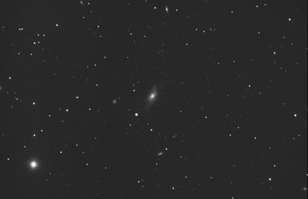

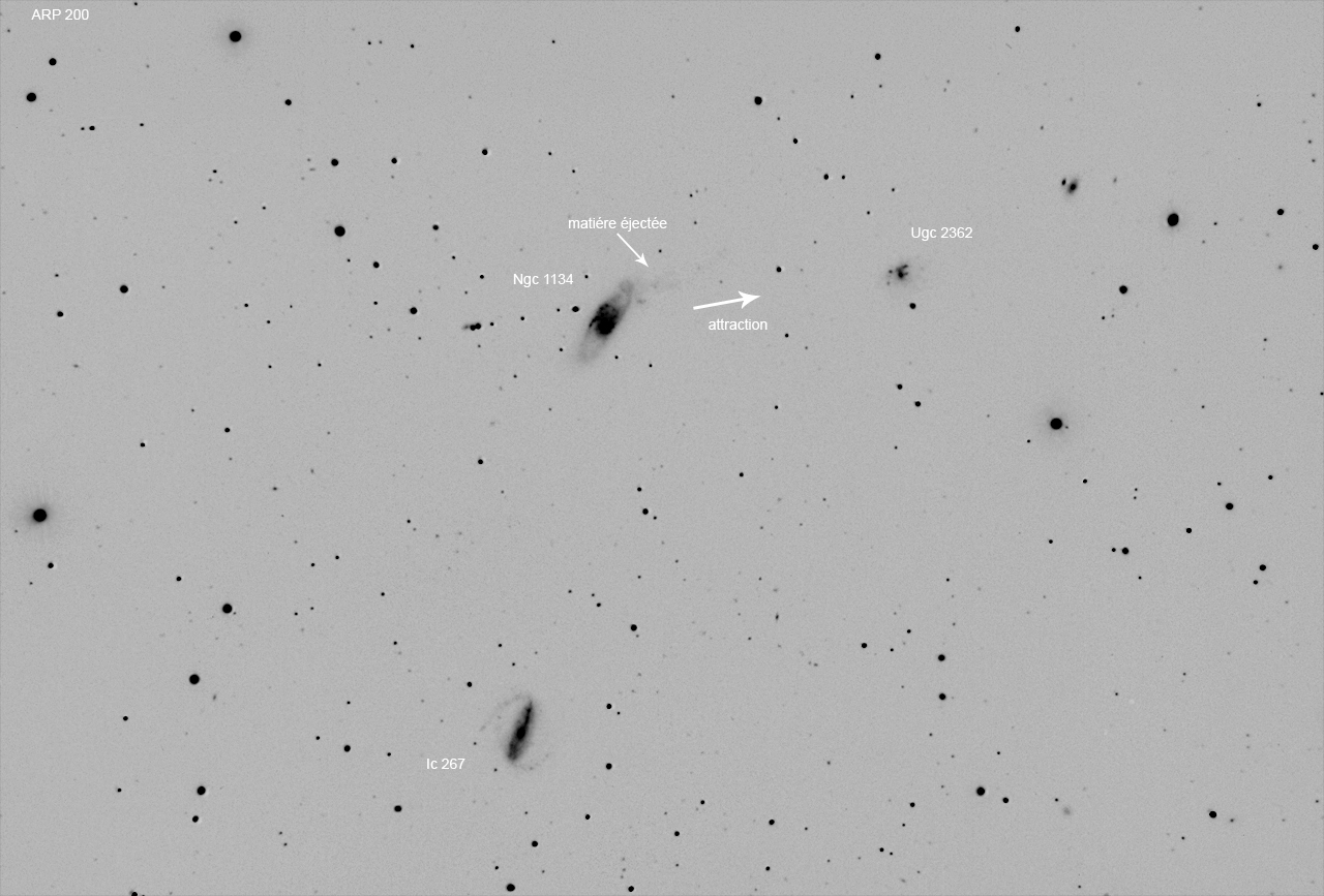

1/ Le groupe Ngc 1134 du Belier, Arp 200. C'est la galaxie dans la partie haute de l'image qui perd de la matiére vers le petit objet situé à droite.
Image inversée :

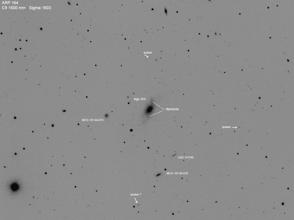

2/ Ngc 455 dans les Poissons, Arp 164. Une galaxie trés diffuse avec fins filaments de matiére. L'image est éclaircie pour mieux voir :p :

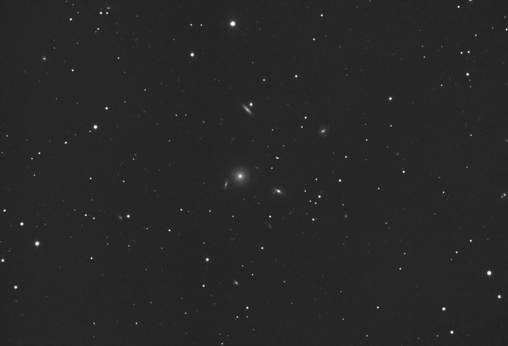

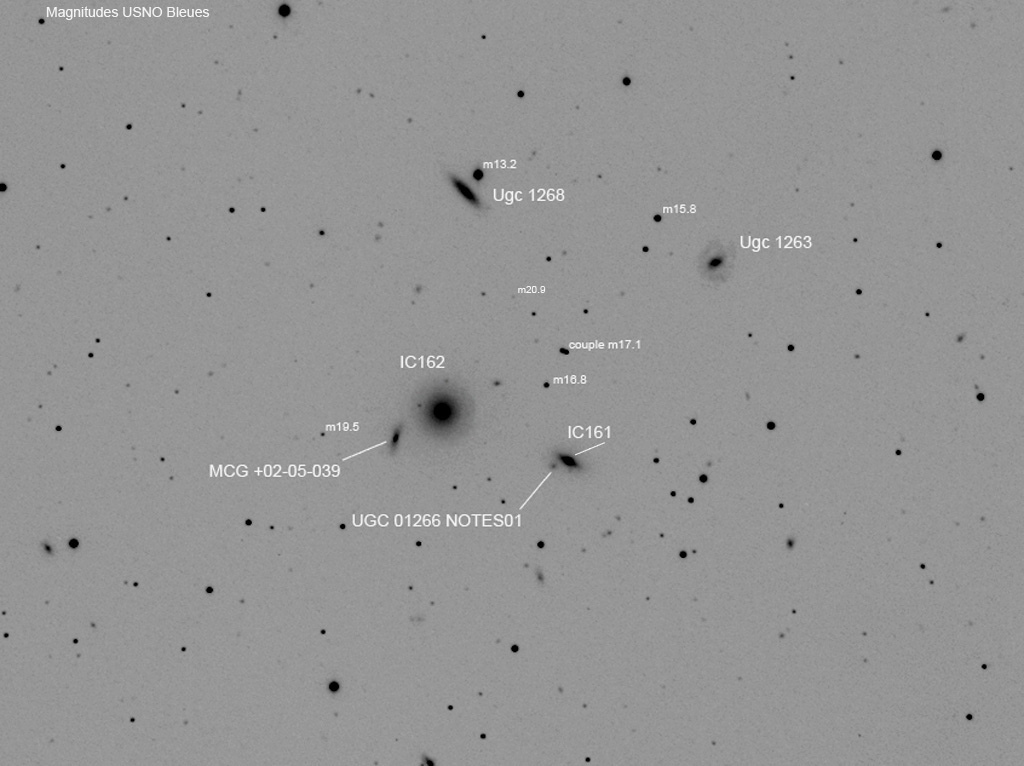

3/ Ic 162 dans les Poissons également, Arp 228. Une galaxie avec présence d'anneaux concentriques. Difficile à voir, mais on devine... Image éclaircie pour mieux voir et réglage du bruit au raz des paquerettes :p :
Image inversée, avec quelques magnitudes USNO B :
Ah cela valait le coup de faire la couleur de l'Arp 200
Cette ngc1134 semble avoir été dessinée par Folon
Le couloir de matière éjectée est plus grand que la galaxie elle même

Sinon, pourquoi prends-tu comme référence des magnitudes dans le bleu pour une image en luminance ? Cela ne me semble pas être judicieux étant donné le peu de sensibilité du Kaf1603 dans cette longueur d'onde par rapport au reste du spectre...
En fait ce n'est pas vraiment un choix, je prends le seul catalogue dispo qui passe la magnitude 20 d'accés facile (CdC).
USNO A va jusque 19 "seulement". Pas assez profond.
Mais bon, bleu, vert ou rouge, c'est surtout la référence qui est intéressante d'une image à l'autre, en prenant à chaque fois le même catalogue.

OK pour le choix du catalogue en fonction de la magnitude limite.
Moi ce que je disais c'est que tu annotes ton image avec une magnitude prise dans le bleue alors que c'est une image en luminance et donc tu devrais prendre une magnitude dans le rouge qui est plus représentative.
J'ai regardé ce qui correspond à m20.9 dans l'image de IC 162.
Les données sont ici
La chose curieuse c'est que R1mag (First red magnitudeà n'est pas renseignée alors que le reste B1mag (First red magnitude), B2mag (Second blue magnitude) et R2mag (Second red magnitude) sont bien renseignées.
Oui, certainement.
USNO B pour une question de rapidité d'identification, un clic de souris sur CdC et on charge les étoiles du catalogue.
A mon sens le principal est bien d'indiquer la source du catalogue sur l'image et de toujours prendre la même source.
