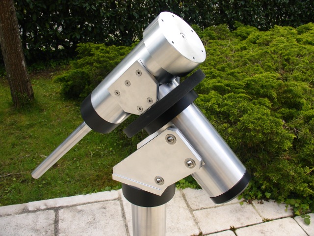

La nouvelle monture est quasiment terminée mais avant de réaliser la motorisation j'ai comme un doute, j'avais prévu à la base un entrainement
par courroie PolyV mais je me demande si un entrainement par galet ne le ferait pas. Merci pour vos précieux conseils.

Ça a de la gueule mais c'est étrange d'avoir construit tout ça sans avoir arrèter le type de transmission???
D'après mes petits essais, les courroies c'est quand même pas l'idéal. Ça a un coté élastique que j'ai pas aimé du tout. Au final cette souplesse revient a avoir un jeu très important.
Pas essayé les galets et la transmission par friction qui nécessite des pressions de contact élevées. (pour éviter les glissement)
J'ai essayé aussi des réducteurs mécanique. Le planétaire avait trop de jeu à mon goût et l'harmonic drive avait une ep importante et rapide.
Au final, c'est la bonne vieille roue et vis sans fin qui donnait les meilleurs résultats. (+/-8 avec un jeu faible)
Voir le fil sur ma monture pour les détails et mes petites constatations avec courbes d'ep: (très artisanal par rapport à la tienne)
http://www.webastro.net/forum/showthread.php?t=112440&page=3
Disons que pour la deuxième je voulais me passer d'embrayage sur les axes, l'erreur périodique n'est pas la priorité, je ne fais que du visuel.
Merci pour ta réponse. ;)
Elle est chouette ta monture avec une finition digne d'une construction professionnel.
Pour ce qui est de l'entrainement j'ai opté sur la mienne comme benjamindenantes pour un système roue et vis sans fin dont je suis totalement satisfait. Par contre je n'ai pas essayé d'autres système mais le système à galet à l'air de plutôt bien fonctionner un bon exemple étant les montures Trassud.

La première est avec roue dentée et vis sans fin (en page 5 de ce fil), cette fois j'ai voulu essayer autre chose plus minimaliste
et plus compact, ce sera un entrainement par courroie, les galets sont trop complexes pour moi, si je ne suis pas satisfait et bien je
reverrai ma copie, c'est gentil pour l'aspect professionnel mais la photo est flatteuse... ;)

bjr ,c est pour porter combien?

Bel engin !
En plus elle semble équilibrée sur le pivot de latitude, c'est un gros plus pour la stabilité du truc.
Très bel engin :beer:
La monture est terminée, entrainement par courroie avec deux galets tendeurs, avant de faire l'électronique pouvez-vous me dire si ce genre de commande

Entrainement de l'AD déverrouillé.
Verrouillé, c'est la même chose pour la déclinaison.
Les pièces principales.
