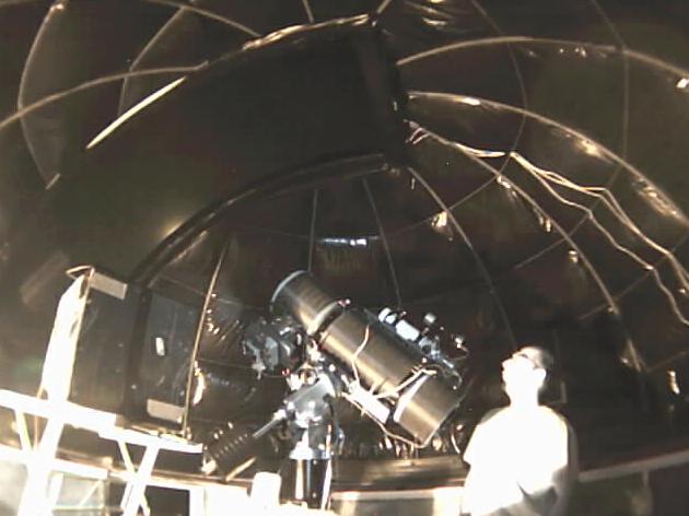

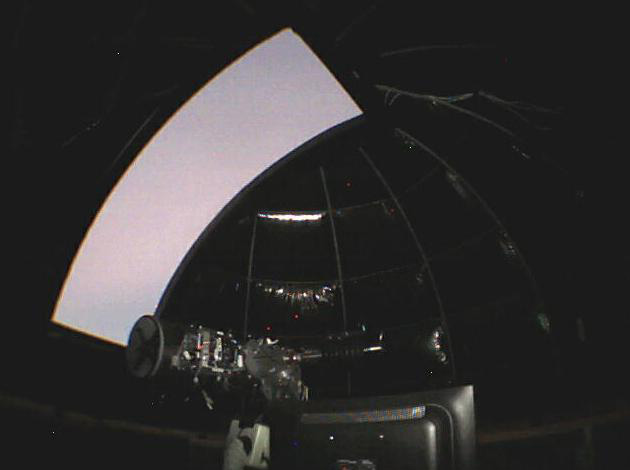

L'observatoire :
C'est une coupole de 4m que bertrand a fait avec Clement, elle est isolée et il n'y a pas le moindre pet
d'humidité la dedans. Je me suis occupé de lui faire la partie électronique et le pilotage à distance.
Le système est un lesvedome, un pilote ascom qui utilise une carte d'interface vellemenan du commerce.
C'est un subtil mélange de trouvailles géniales, de recyclage et de haute technologie !
La partie est dans un vieux frigo, branché sur une VMC ce qui permet de limiter au maximum la turbulence interne à
la coupole en aspirant l'air chaud que génère l'electronique et le pc.

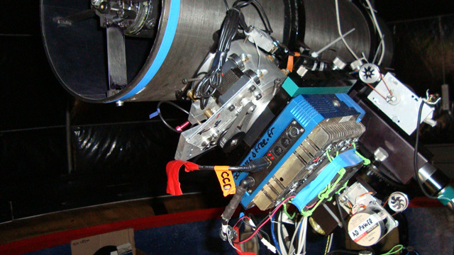

La caméra :
C'est une apogee U8300 qui a le don de se faire oublier et ne pose aucun problème ... un régal :)

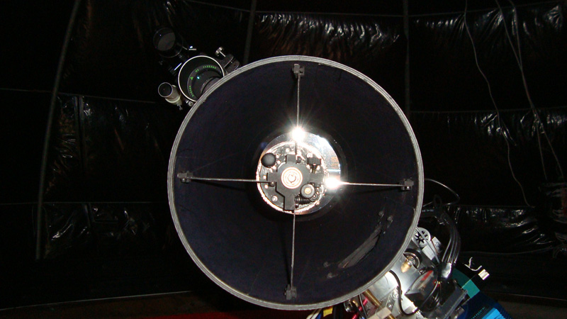

Le télescope :
C'est un newton à miroir conique, de 200mm F4.5 avec un correcteur MPCC. Il est construit comme un tank, le tube
est en carbone ( artois composite ) le reste est fait maison avec l'aide de copains ( bernard schwebel , eric
leduc , denis perotto ) ,
La monture:
C'est une CI700 , piloté avec un pic astro et un driver ascom qui autorise la park et fait un guidage de rêve
Il utilise des poulies pour la transmission.

La partie porte oculaire, qui peut transporter 3.5kg à 1/100mm de flexion mesurée sur le tour :
L'avant du scope :

Question pour le pilotage à distance. Il n'y a personne sur place? Tout se commande à distance? (coupole, refroidissement...). Que se passe-t-il en cas de variation brusque de la météo?
Super image, ça promet de belles images tout ça c'est un peu le rêve. On dirait une FS60 dessus non? Si oui quels sont les colliers que tu as pu adapter dessus s'il te plaît?

merci Eric : moi je suis sur place ,mais tous est pilotable a distance pour Vincent , la coupole est relier a un detecteur de pluie ,nuage , et station meteo qui ferme le cimier des que les criteres sont dépasser ,puis la monture se park automatiquement
merci Kevin : les collier sont US , je te cherche le lien
