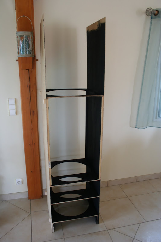

Bonsoir tout le monde,
de retour de supers vacances à La Rochelle depuis une semaine,je me suis remis au travail sur mon 400...:D

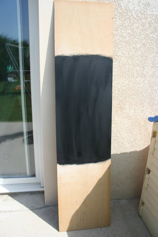

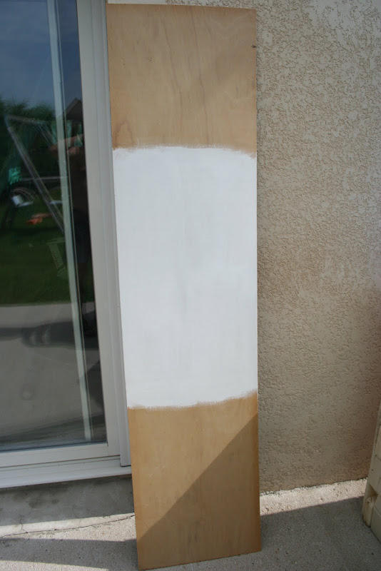

un petit peu de peinture noir mat à l'intérieur...
IMG_8249.JPG height="800" width="534"
IMG_8250.JPG height="534" width="800"

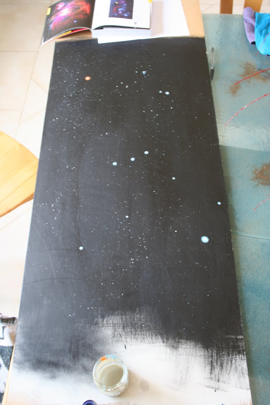

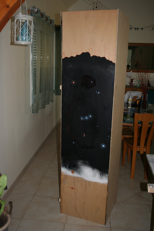

première peinture d'un coté...la constellation d'Orion...
étape 1:la sous couche...
IMG_8251.JPG height="800" width="534"
étape 2:le soleil se couche et la nuit arrive...
IMG_8253.JPG height="800" width="534"
étape 3:les étoiles...
IMG_8254.JPG height="800" width="534"

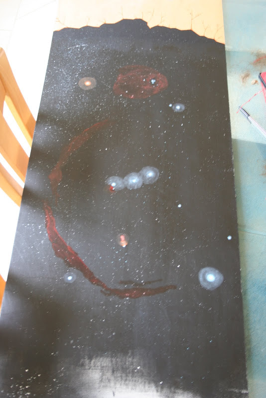

étape 4: parce que le ciel est parfait...toutes les nébuleuses apparaissent...
IMG_8262.JPG height="800" width="534"

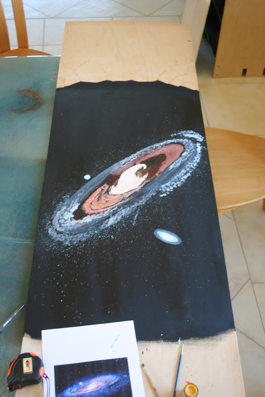

Maintenant,je vais monter ce coté sur le tube et faire une autre peinture sur l'autre coté...qui sera la galaxie d'Andromède...ben oui,avec un nom de projet pareil,je ne pouvais pas faire autrement...
à suivre...

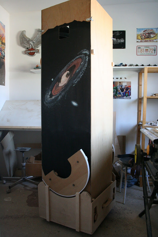

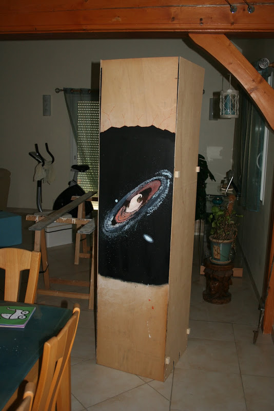

Levé de bonne heure et motivé...:D
voilà Andromède...
IMG_8281.JPG height="800" width="534"
plus qu'à laisser sécher tout ça et je finis d'assembler mon tube...
à suivre...
Merci à tous pour vos commentaires,c'est très sympa...:beer::beer::beer:
bon,j'ai collé les deux cotés...un hier et l'autre aujourd'hui,avec un bon temps de séchage...
IMG_8283.JPG height="800" width="534"
IMG_8285.JPG height="800" width="534"
Restera à poncer tout ça et un beau vernis dessus...

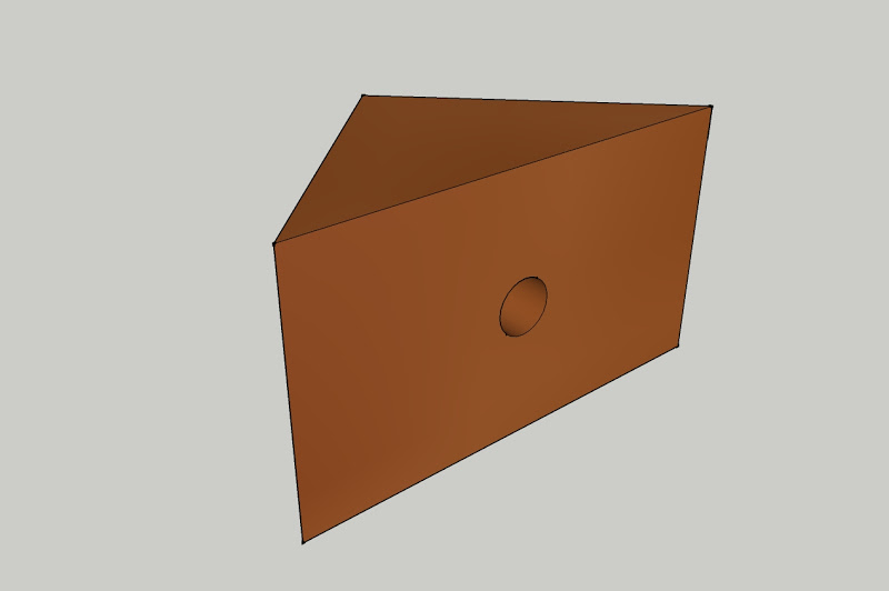

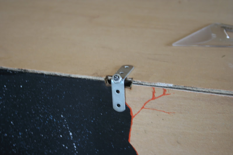

Pour l'heure,je vais attaquer le système de fixation de l'araignée...
Je pense faire des équerres percées au centre,dans ce genre là...
Sans%252520titre.jpg height="532" width="800"
une fois celle-ci en place,je pourrais coupé le tube à bonne longueur...
à suivre...

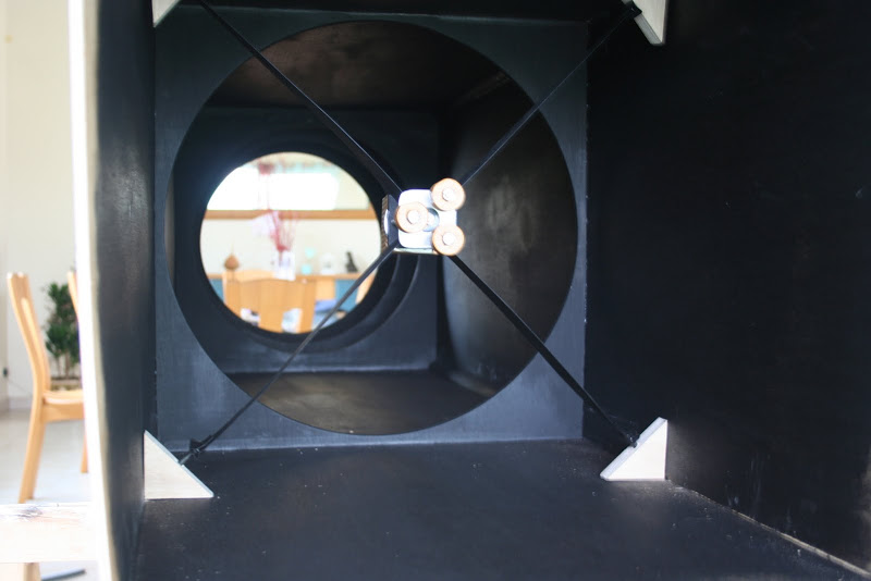

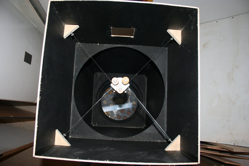

Je viens de finir de placer mon araignée...
bon elle n'est pas tendue car les triangles ne sont pas fixés... il faut les peindre avant...
IMG_8303.JPG height="534" width="800"
j'ai fais des encoches pour avoir une marge d'erreur de 3cms pour la hauteur de l'araignée que j'ai placé en fonction de mon plan optique.
IMG_8301.JPG height="534" width="800"
petite vue de dessous...
IMG_8304.JPG height="534" width="800"
reste à finioler tout ça et je pourrais couper le surplus du tube...

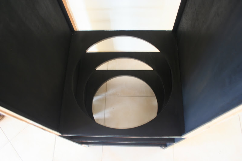

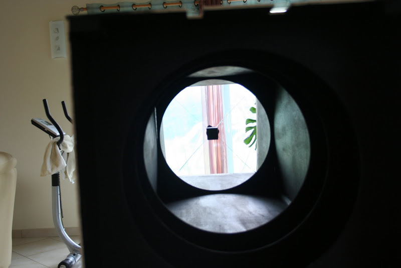

Ca y est le tube est fini!!!:D...
enfin à 80%...les 20% restant,sont la finition,mais je vernirai toutes les pièces en même temps...
Je placerai les tourillons une fois que j'aurais trouvé l'équilibre du tube avec les miroirs dedans.
j'ai emboîté le tube dans la boite du miroir et ça va aux poils...l'araignée est bien mise en place pour le moment,le tube est coupé à bonne longueur et
j'ai fait le trou pour le PO...
le tube posé sur ces pieds me donne le PO à 1m60...pour mes 1m80 c'est pas mal...à voir une fois sur la monture...
IMG_8308.JPG height="800" width="534"
petite vue du dessus...
IMG_8311.JPG height="534" width="800"

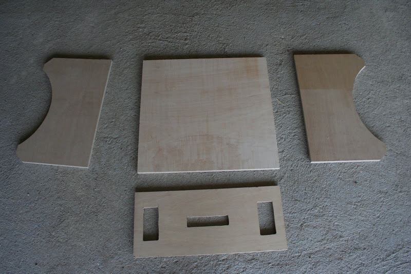

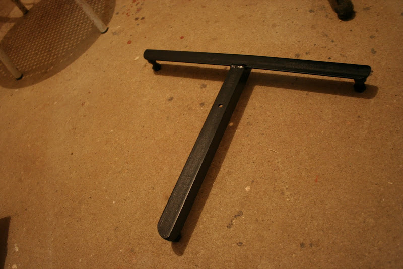

j'ai attaqué la monture...enfin pas grand chose...juste les pieds...:be:
IMG_8326.JPG height="534" width="800"

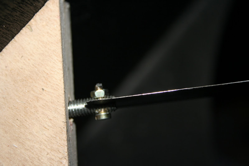

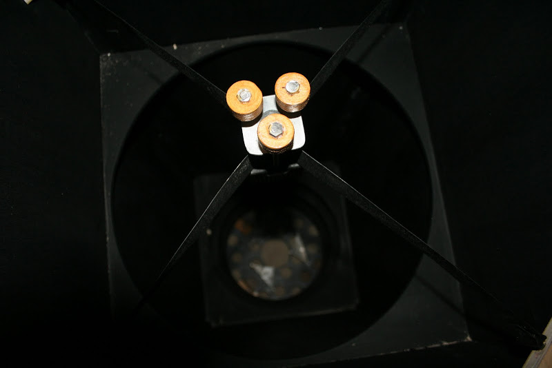

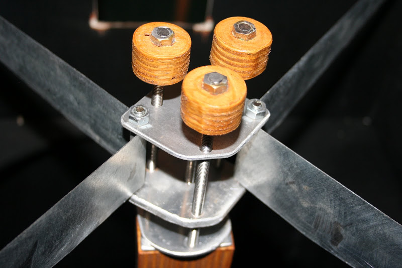

Par contre,vu que je n'étais pas très très content du résulta de mon araignée une fois montée...j'en ai refait une...:be:
en effet,le fait d'avoir brasé,le métal c'est un peu mit à gondoler...donc pas beau...
voilà la nouvelle...
IMG_8330.JPG height="534" width="800"
IMG_8329.JPG height="534" width="800"
IMG_8336.JPG height="534" width="800"

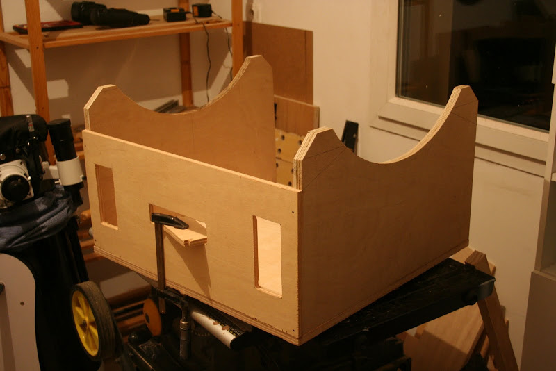

Bon ben on est demain et j'ai continué d'avancer...:D
IMG_8339.JPG height="534" width="800"
IMG_8340.JPG height="534" width="800"
biensur,encore un gros travail de finition à faire...;)
à suivre...

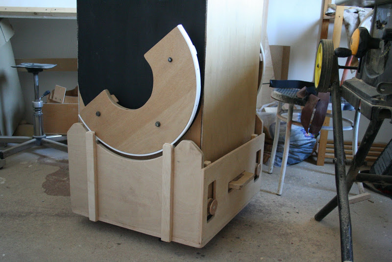

Ton centre de gravité ne vas pas être plus haut que cela ?Tu as calculé le centre de grativité ? Je le trouve bien bas, ce rocker, compte tenu du tube plein. Ou alors, tu vas avoir des torurillons énormes.
Sinon, n'hésite pas à renforcer les parois latérales. De chevrons verticaux, juste au niveau des patin de teflon, iront très bien.
Bonjour Pierre,
en effet,mon centre de gravité est assez bas,vu déjà avec le poids de la boite du primaire,le tube est bien plus lourd de ce côté là...
je comptais justement utiliser des renforts pour caler mon tube en latéral...:)
Les tourillons font la largeur du tube,soit 50cm de D.
Modifié par boub
J'ai pas tout démonté Pierre,mais l'ensemble du tube est de 20kgs.
j'ai mis 14kgs au niveau du barillet (poids du miroir) et 2kgs en haut (400g pour le miroir,400g pour le PO...reste 1,2kgs pour le chercheur et oculaires...
et après j'ai cherché le point d'équilibre en soulevant avec une règle.
On avance on avance...

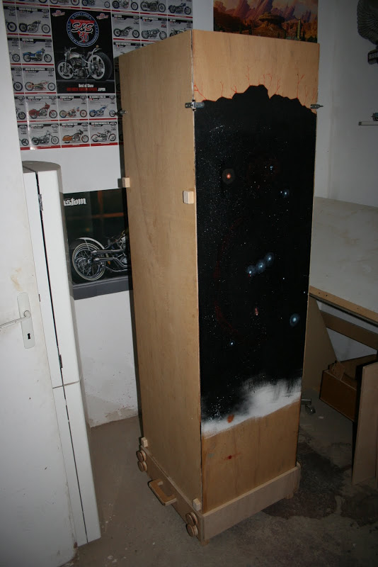

ça y est,la monture Dobson est finie...:D
IMG_8397.JPG height="533" width="800"
IMG_8396.JPG height="800" width="533"
et maintenant,à moi les heures de ponçage et les litres de vernis et durcisseur...:be:

est-ce un effet de déformation de ton appareil photo ou est-ce que l'entrée carrée du tube est gondolée ?!?
un dernier baffle tout juste à l'entrée du tube serait idoine.... ça rigidifierait superbement l'ensemble. Si de plus tu le fais 1 ou 1,5 cm en retrait, ça te fera un logement pour mettre un filtre solaire pleine ouverture (sur un tube fermé comme le tien, c'est une option pas couillon....)
Bonsoir Serge,
l'entrée n'est pas gondolée,mais ton idée est très intéressante,merci...:)
Je vais mettre ça en application...;)
