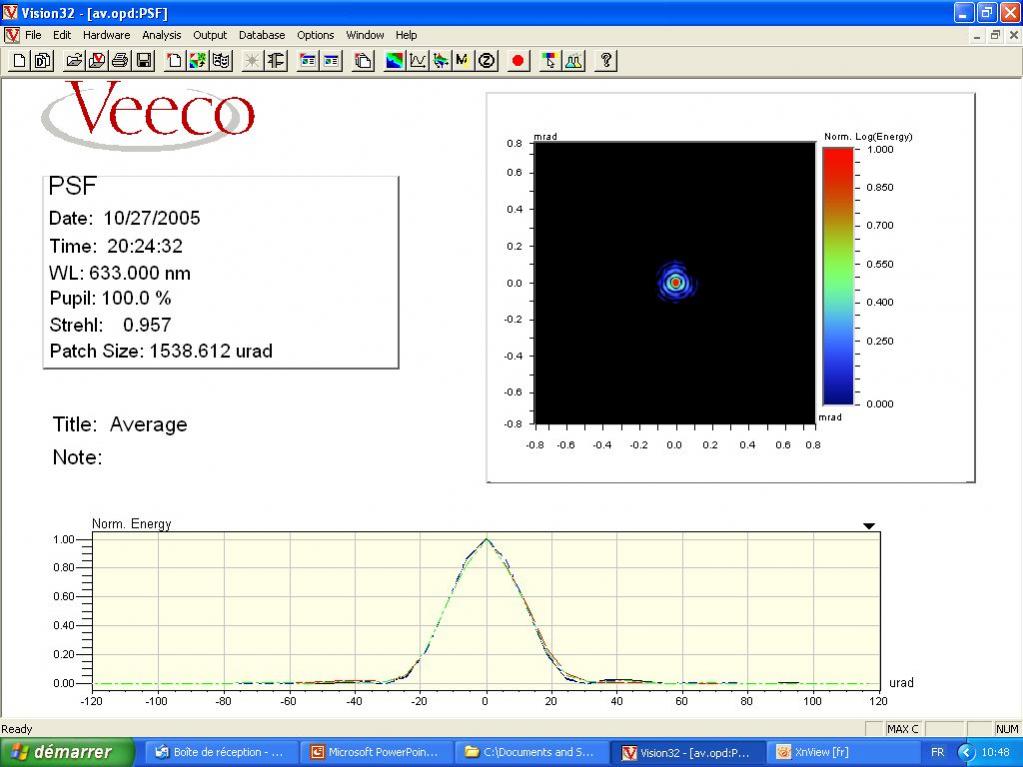

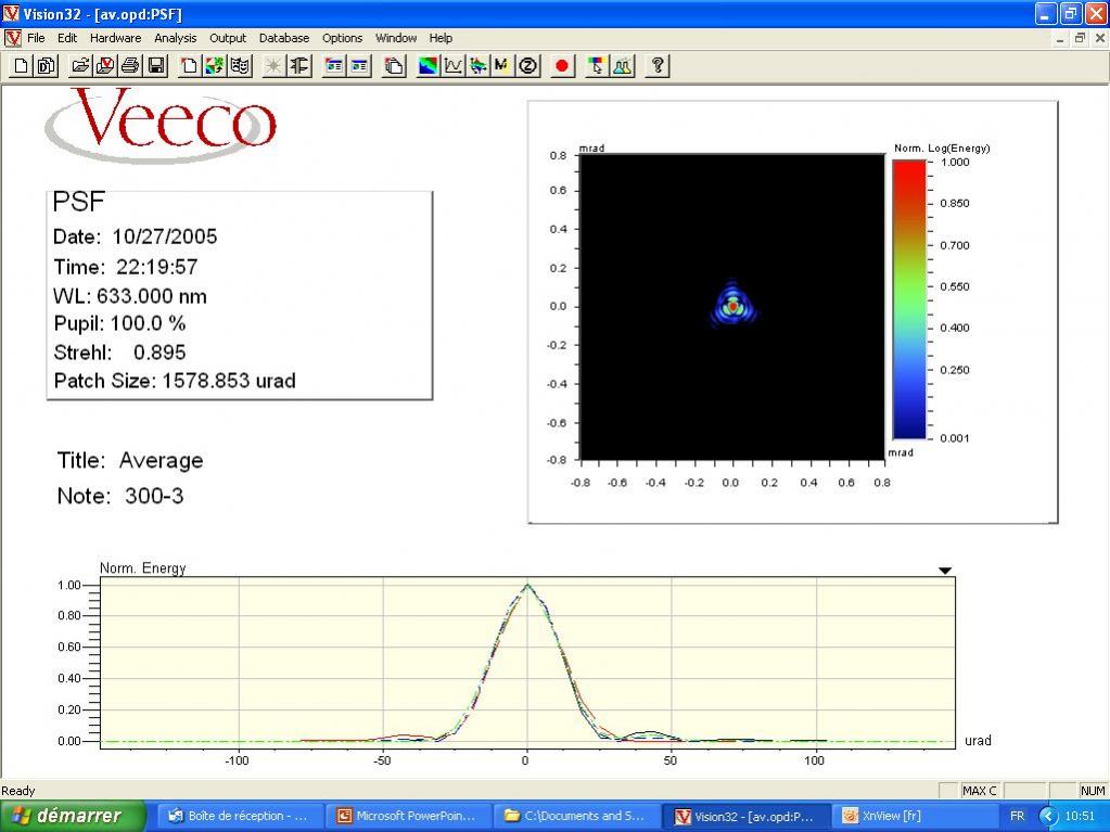

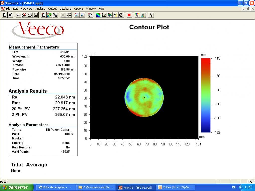

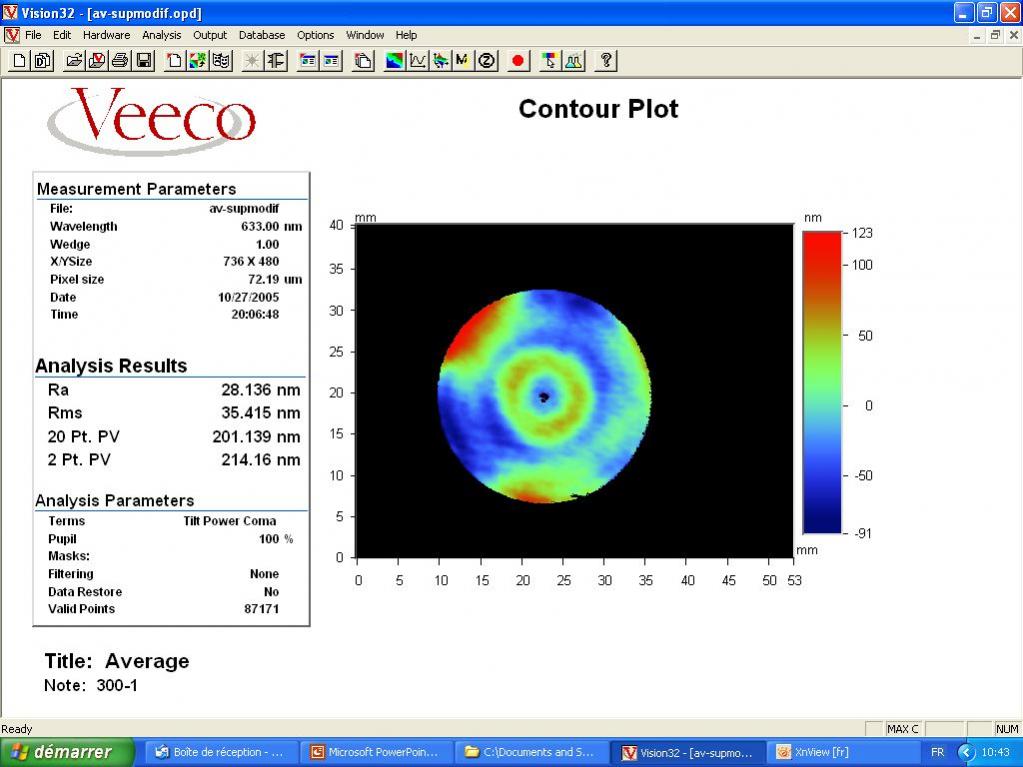

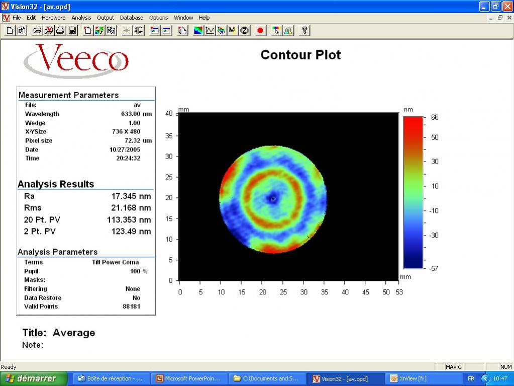

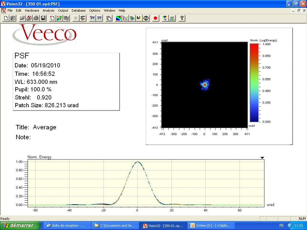

Bonjour , Pour les optiques de Jean Marc, je les classerais un cran en dessous de celle de Franck qui lui maîtrise parfaitement la forme. À l’époque de JML, toutes les pièces testées présenter de léger défaut de forme du a l’utilisation de sa machine à polir et au maintien du miroir, par contre les états de surface étaient irréprochables. Pour hubble optic, je n’ai jamais eu l’occasion de passer leurs optiques sur un banc de contrôle, je ne peux donc donner aucun avis sur la qualité de production.

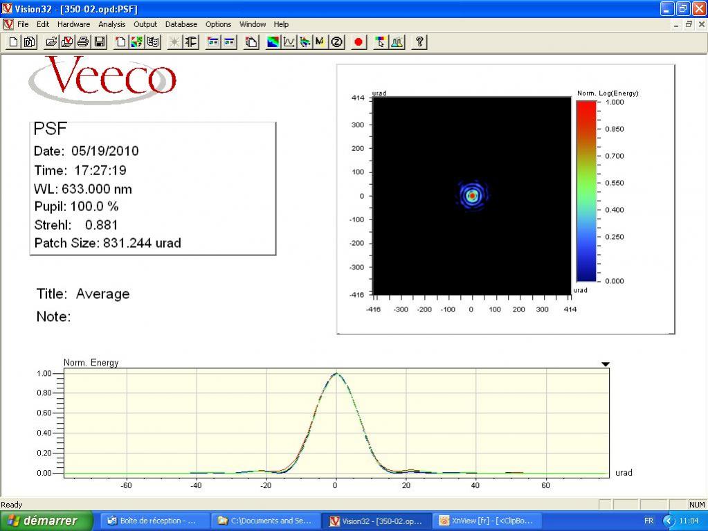

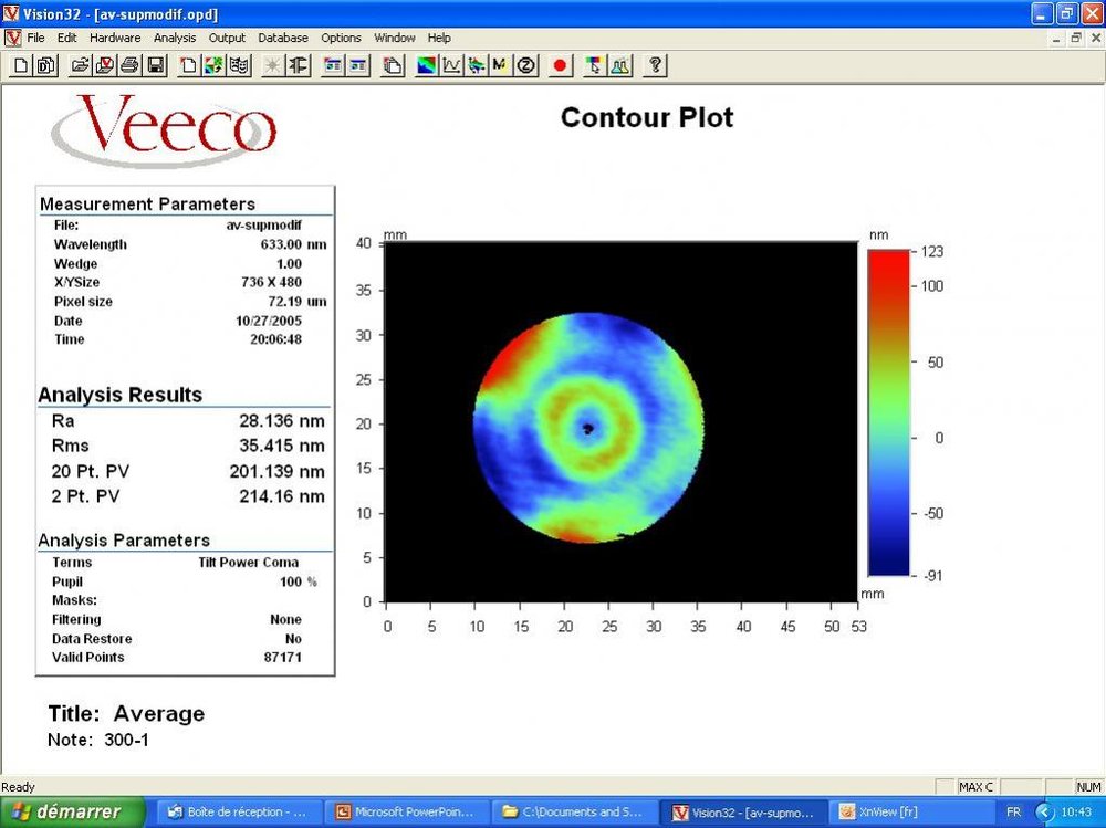

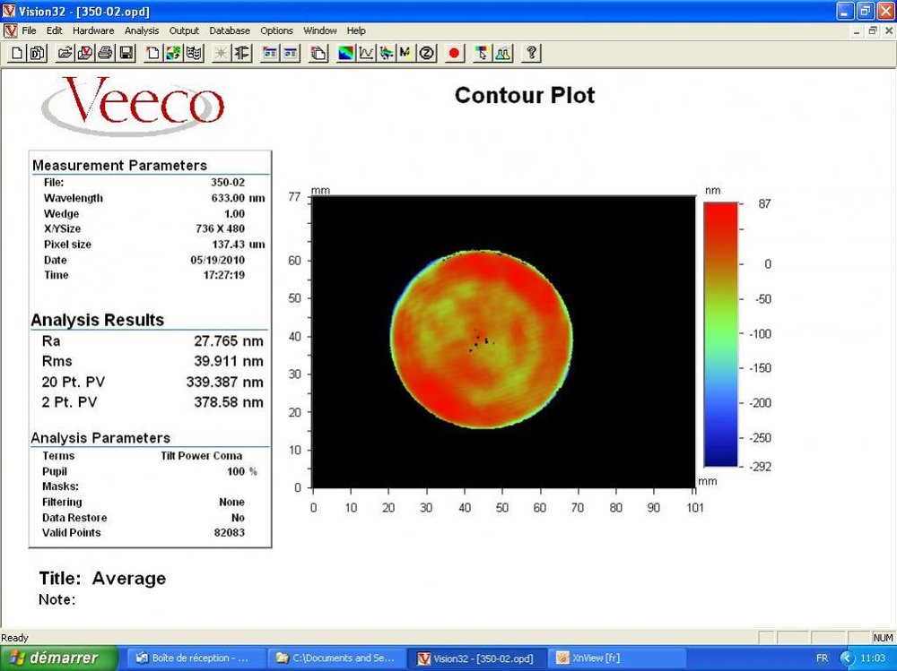

Bonjour a tous, un petit cadeau pour une autruche avec des œillères. Trois optique certes excellentes toutes avec le même petit défaut (trois optiques JML), simplement pour étayer mes dire. Voilà mon petit Gérard, reste sur tes positions la tête plantée dans le sable, tu as bien choisi ton avatar.

Tss tsss... n'attaque pas les personnes, mon -comment dis tu? ah oui, mon petit thierry.
Au fait, tu as vu le test de M. Rohr, cité plus haut? C'est marrant comme dès que l'on quitte le microcosme, ça change!
Teste réalisait par AMOS en Belgique une société qui réalise comme Sagem des optiques spatiales. Des personnes a tes dires qui ne connaissent pas leur travail ;-)
J’ai un des 400mm de chez OO (1 sur les 2, j’attends toujours l’autre) qui est sur le banc en ce moment nous verrons bien les résultats
J'ai dit ça, moi?
A propos, mon miroir OO a été mesuré par un client de Sagem Défense. Ses mesures rejoignent le bulletin OO, à l'incertitude de mesure près.
