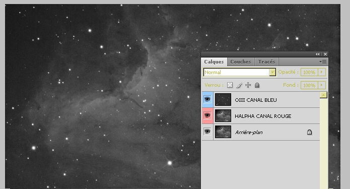

Selectionnez l'image OIII( ctrl+A) et copiez la dans le presse-papier( ctrl+C). allez sur l'image halpha et copiez la( ctrl+V) ;
deux calque apparaisse. mettez l'image OIII au dessus et dupliquez l'image halpha puis nommez les.
Bien entendu les calque doivent etre en mode RVB( image, mode, RVB.
l'ensemble doit ressembler a ceci.

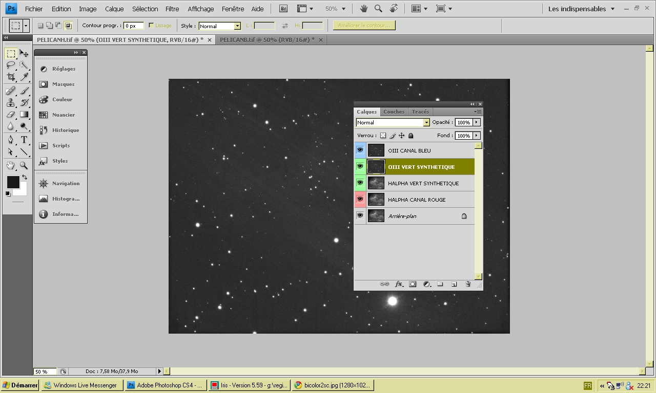

Dupliquez le calque OIII et Halpha en prevision de la création du canal vert et nomez les comme ceci :
IMPORTANT!!!!

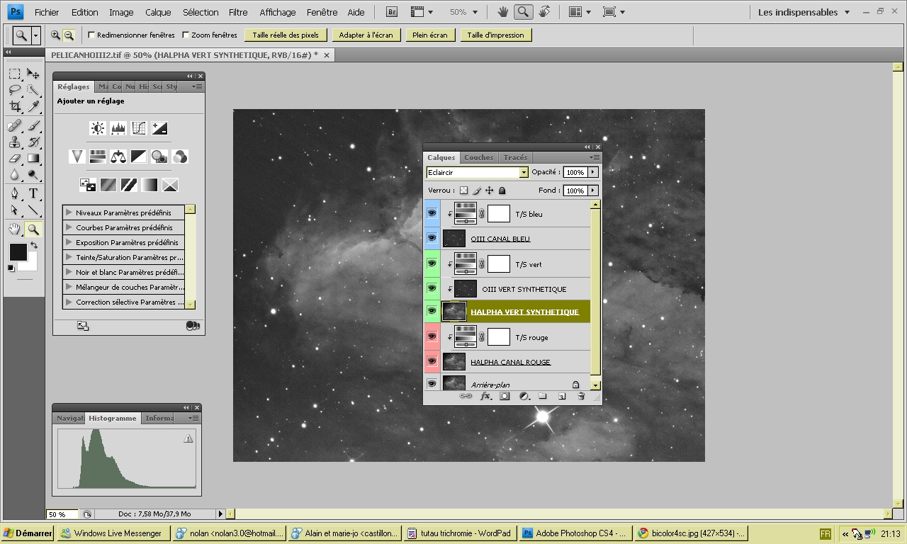

Passez le calque OIII bleu en mode de fusion Eclaircir, le calque OIII vert synthetique en mode de fusion Produit,
le calque halpha vert synthetique en mode de fusion Eclaircir et le calque halpha rouge reste en mode Normal
Allez sur le calque OIII vert synthetique et créez un masque d'ecretage( calque, créer un masque d'ecretage)

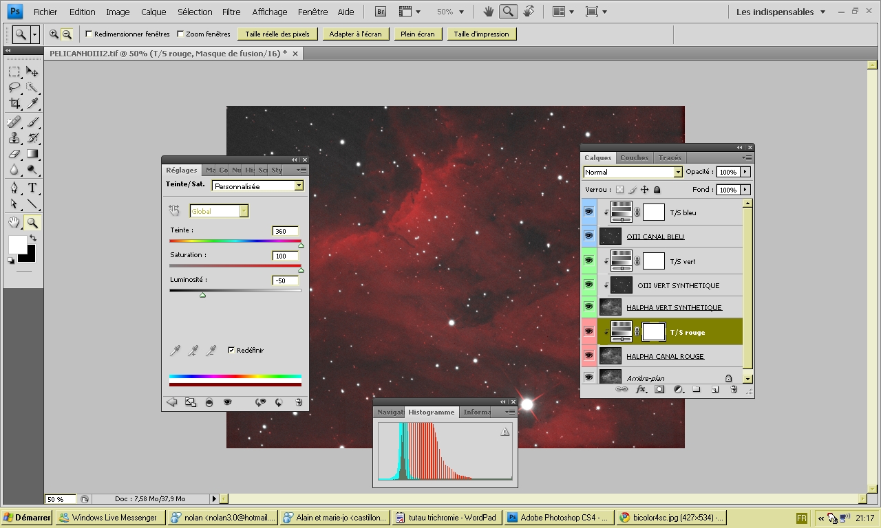

A) Cliquer sur le masque du calque rouge et cocher " colorisé" ( si vous avez une autre version de Photochop choisissez
"personalisée" et cochez "Redefinir" ) montez la teinte a 360 et la Saturation a 100%. Baissez la Lumonosité a -50.
voila ce a quoi l'mage pourrait ressembler

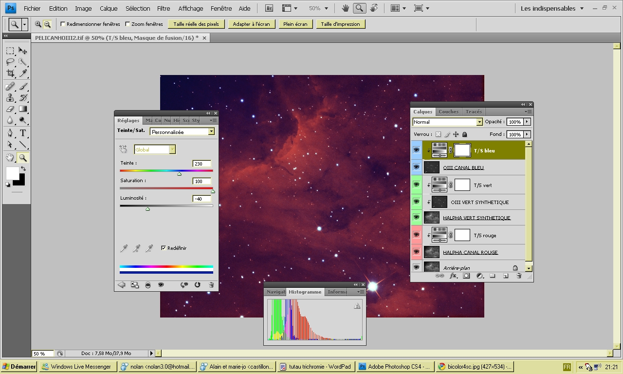

C) Cliquez sur le masque du calque bleu et montez la teinte a 240 et la Saturation a 100%; baissez la luminosité a -40
et voila
Le resultat n'est pas heureux certes... Mais comme dit plus haut ce n'est qu'un point de depart.
a ce stade il va vous falloir regler plus precisement les differents parametres de chaque calque de
de reglage.

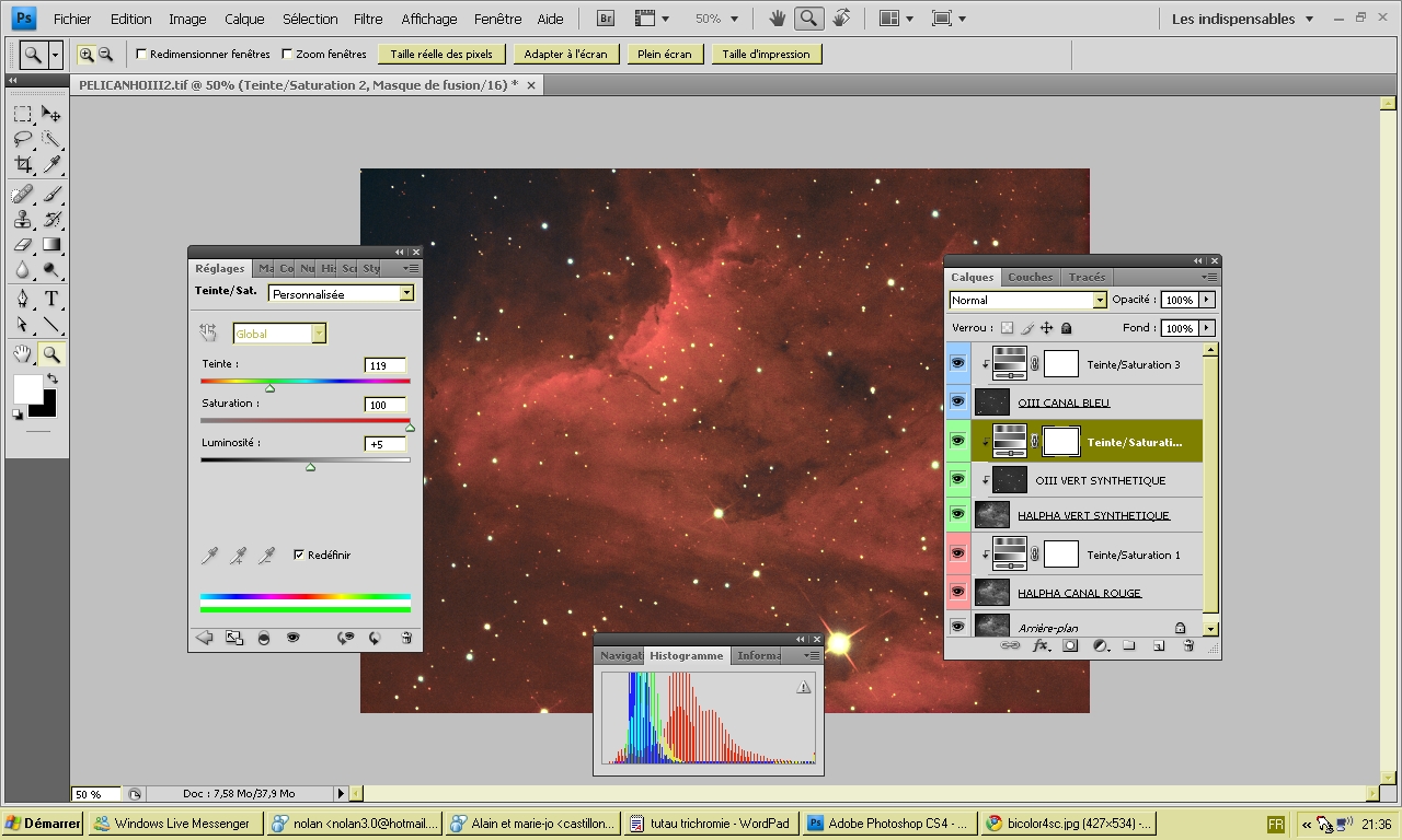

voila une fois retouché :
calque Rouge Teinte 339/ Saturation 100%/ Luminosité -43
calque Vert : Teinte 119/ Saturation 100% / Luminosité +2
calque bleu : Teinte 339/ Saturation 100% / Lumonosité +5
C'est un peu mieux n'est-ce pas?

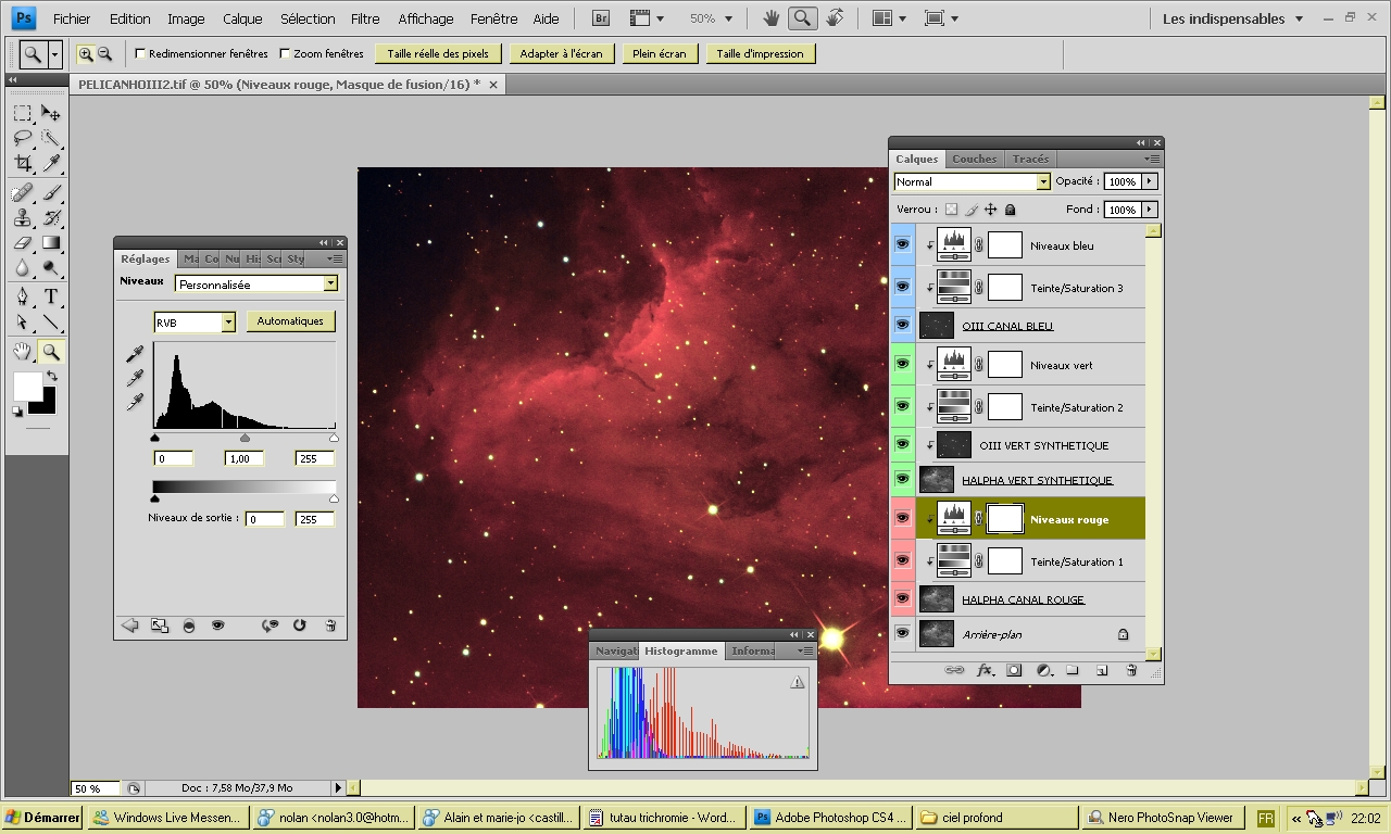

A ce stade,cependant, il est aussi important de regler l'histogramme de chaque canal afin d'ammener le point
noir au raz de l'histogramme. Pour ce faire créez un calque de reglage Niveau en mode masque
d'ecretage au dessus de chaque couche, de cliquer sur le masque et de faire le reglage s'il y a lieu.
voila l'ensemble des calques
