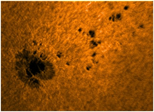

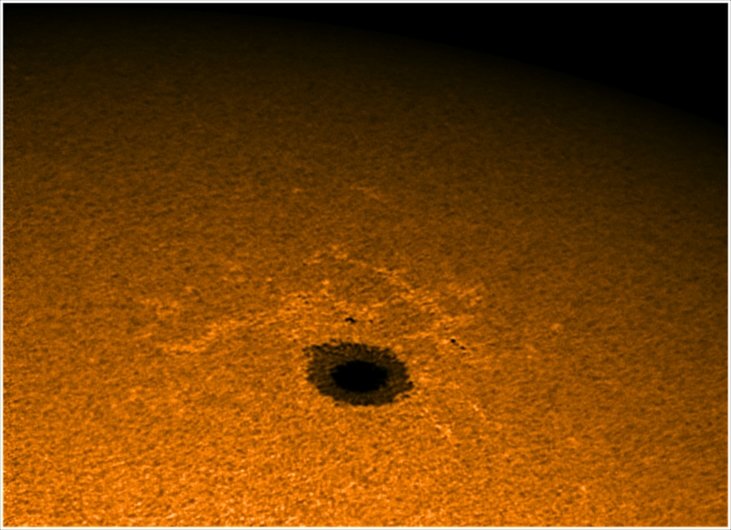

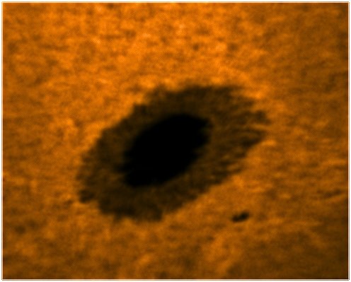

Pour la lumière blanche, c'est au 200/1000+astrosolar baader densité 3,8+proj oculaire 12mm avec filtre rouge et uv/ir, Dmk 31, Avi de 1'10 à 15im/s, traitement registax5 et psp.

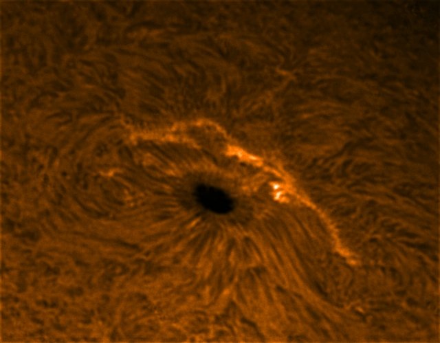

Pour le halpha, toujours pareil:lunt60 bf1200+dmk31 et proj 12 mm sur la tache. Traitement identique.
la lumière blanche , le 4 par ordre de grossissement:
au foyer:
Avec barlowX2:
En projection oculaire:

Le Halpha, avec cette même tache:

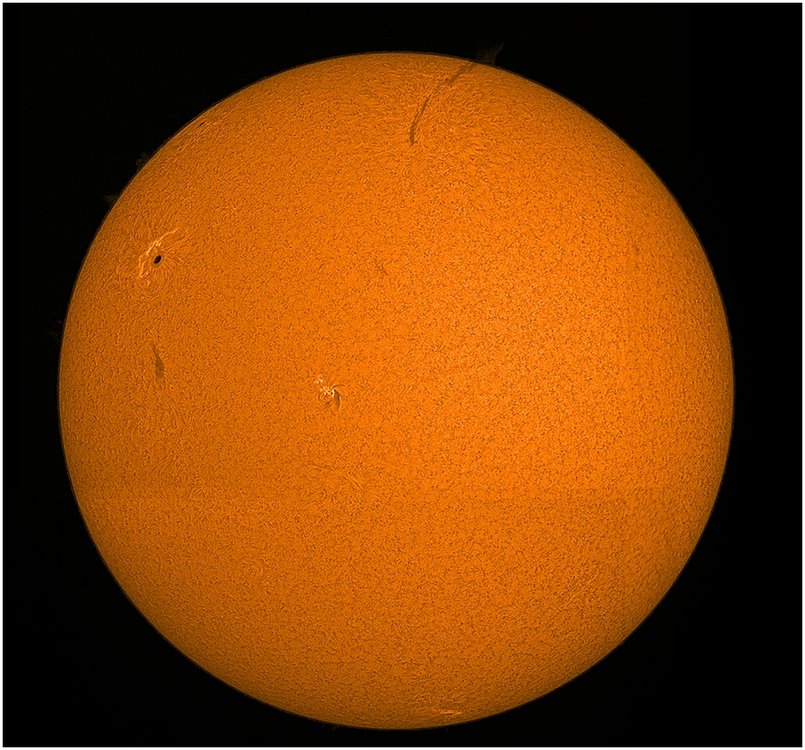

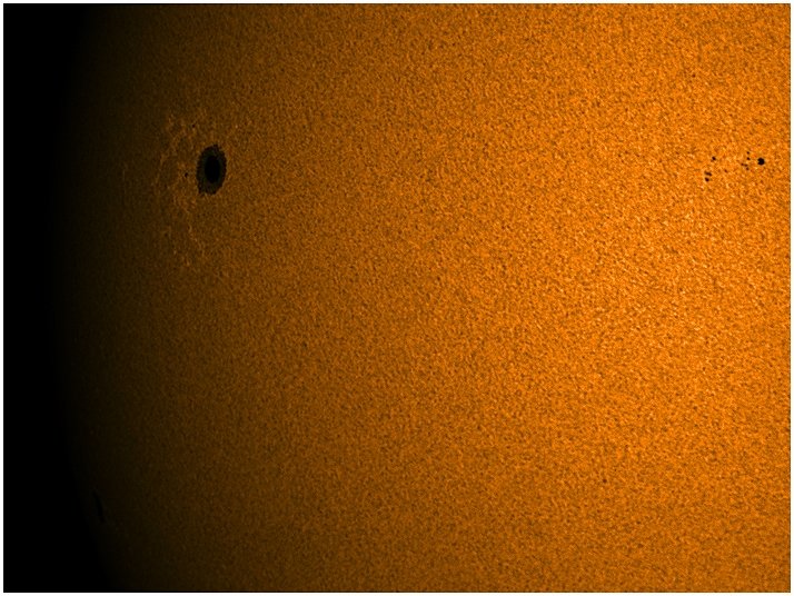

Le disque loupé, avec la belle jonction:

Et il est mur à souhait tes images sont de plus en plus fines et les tache bien définies.
Merci Lucien;)
Bon c'es pas tip top mais on ne peut pas faire le difficile en ce moment ! Vraiment hate qu'il remonte bien haut dans le ciel, mais bon il a pas encore atteint le plus bas:cry:
A+:)
Salut Jubu, :)
Belle série, ma foi. Même si on voit la jonction, ton disque complet est très impressionnant ! Bravo, Man ! :cool:
Amicalement
Jack
Merci pour vos avis et commentaires:) Ca devient vraiment difficile d'imager le soleil mais bon la passion l'emporte:wub: avant 11h c'est pas le peine ( toute façon j'peux pas imager) et à partir de 14h c'est plus la peine, il fait presque nuit(:D).
A+;)
Salut Jubu,
contraste peut-être un peu élevé sur les premières mais la série est tout à fait respectable ! Un gros + pour la dernière, superbe !
On en avait bien besoin, merci !! ;)
Comme Valère, les premières peut être un peu trop contrastées, mais le disque en entier, hummm :rolleyes:...
Encore merci à vous 7:)
Pour le contraste c'est noté, je ne le referai pu :cry: En fait ce n'est même pas le contraste mais le traitement qui est poussé. En LB j'avais vraiment l'impression que ça passait pas trop mal, apparemment, c'est pas trop le cas. Je tenterais du plus léger la prochaine! Merci pour le conseil :)
A+ ;)

J'aime beaucoup le "disque loupé", tonique et bourré de vitamines :) !
grazie mille au ptis derniers:D
Pour mon globe loupé, je pars juste du principe que si l'on voit la jonction , c'est manqué... mauvais réglage du matos! avec le réglage tip top, normalement il n'y a aucune différence de visible.
Ceci dit l'info est présente donc c'est plutôt une question d'esthétisme:)
A+;)
On voit le raccord, comme un raffistolage à grand coup de scotch, ça m'étonne guère ... :refl:
Nannn, l'image reste belle quand même, faut juste pas la regarder dans son ensemble ... :be:
Raaaa ... les détails sont là, c'est ce qui comptent, c'est beau !
