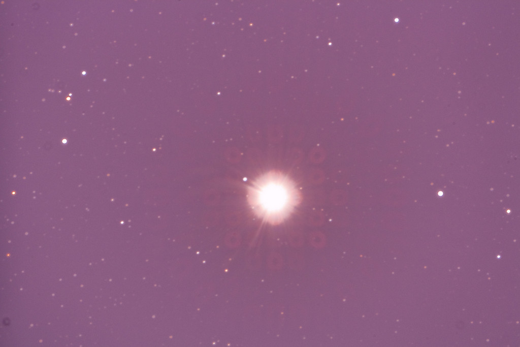

bon et bien voilà. après tant de difficulté à faire un suivi raisonnable avec ma configuration, je n'arrivai pas a guider ma config.
un suivi de 50secondes, ca fonctionnait à peu près, mais pas plus, donc pour la photo, ce n'était pas cohérent.
j'utilisais pour guider une CCD Starway S1 - equivalente de la PL1-M. la semaine derniere, j'ai décidé d'acheter une Lodestar car ayant aussi investi dans le diviseur optique, je me suis dit que pour trouver une étoile, ca serait plus simple.
La lodestar est tellement sensible qu'il est meme difficile de la configurer. sur la lune, pas réussi à faire grand chose. trop de lumiere ...
enfin, je me suis dit, pourquoi pas rééssayer un autoguidage avec la lunette guide avant de m'attaquer au diviseur optique. pour l'instant, je n'ai pas mis de barlow, donc une focale de 2800 pour le c11 et une focale de 500 pour la lunette guide.
je ne dirait qu'une chose : BLUFFANT !!!
des les premiers suivis, les étoiles rondes, meme apres 200 secondes (a 400secondes, un peu moins rond...). je n'en crois pas mes yeux. il semblerait que la réaction de cette caméra sur l'autoguidage est vraiment bonne. a savoir quand meme, j'ai utilisé PHDGuiding, alors qu'avec la Starway, j'utilisai MaximDL ou Guidemaster.
Je suis donc très content de cette caméra, et les prochains tests, je les ferai avec une barlow sur la lunette guide, puis avec le diviseur optique.
Matériel : EM200 + C11Edge HD + Lunette guide 80ed 500mm

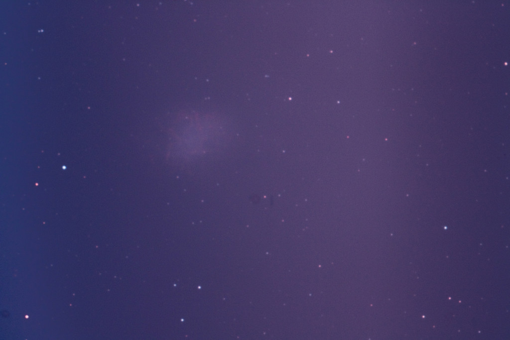

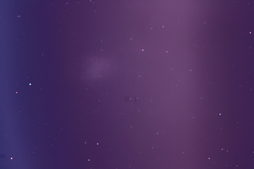

les photos de suivi (M1 pour 200 et 300 sec, mais il y avait la lune pas loin...) :
200secondes : full ici
300 secondes : full ici
400 secondes : full ici

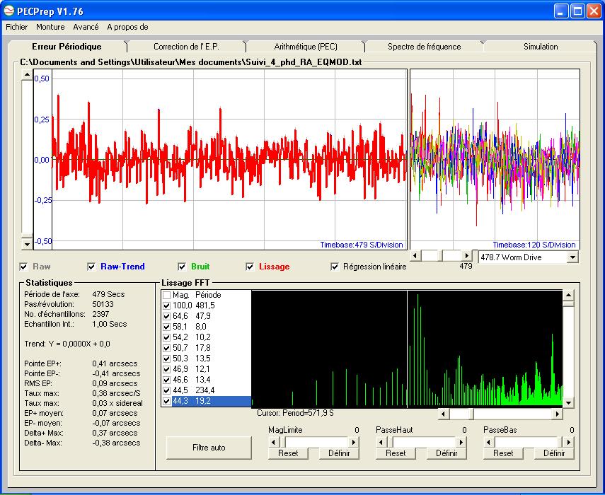

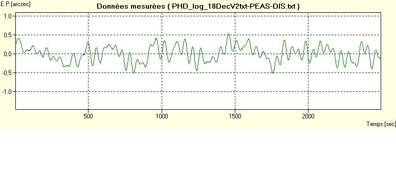

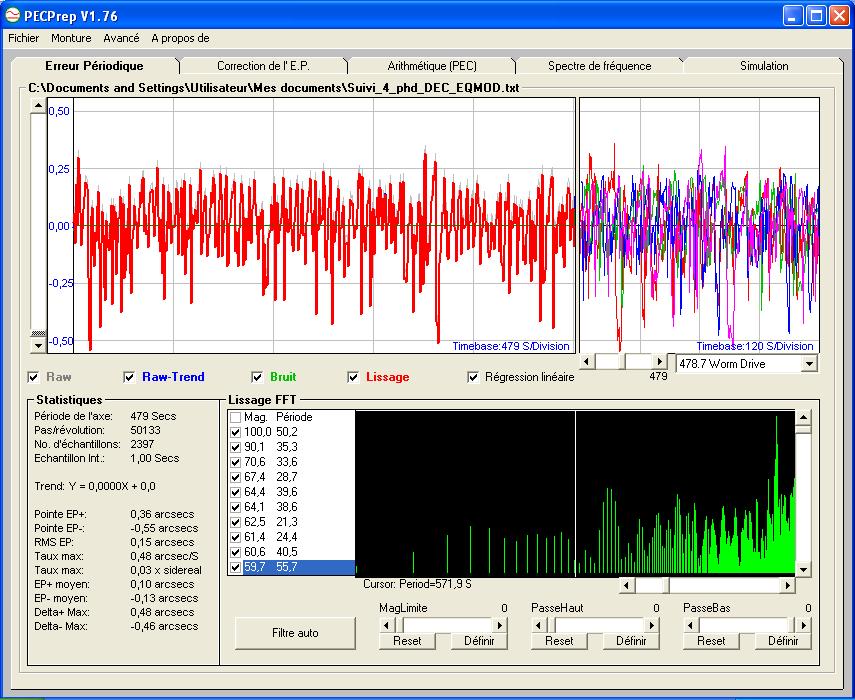

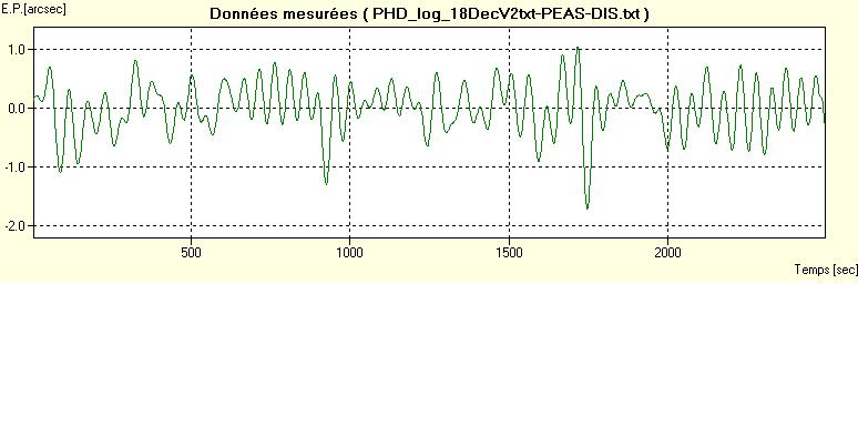

Courbes lissées :
Suivi RA
Suivi DEC

phd guiding me donne aussi une information d'oscillation de 0.3 - 0.4. je ne sais pas trop à quoi ca correspond.

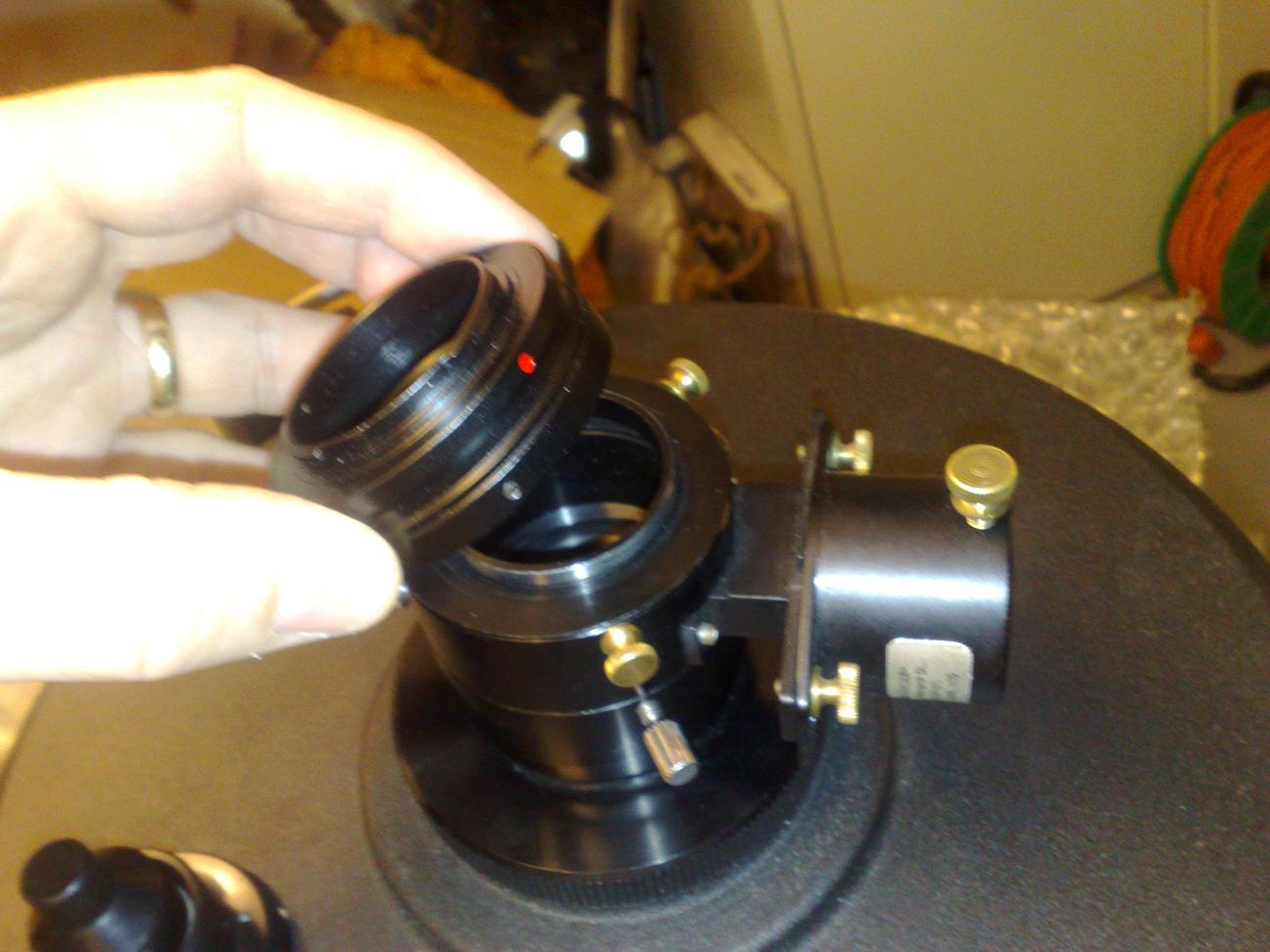

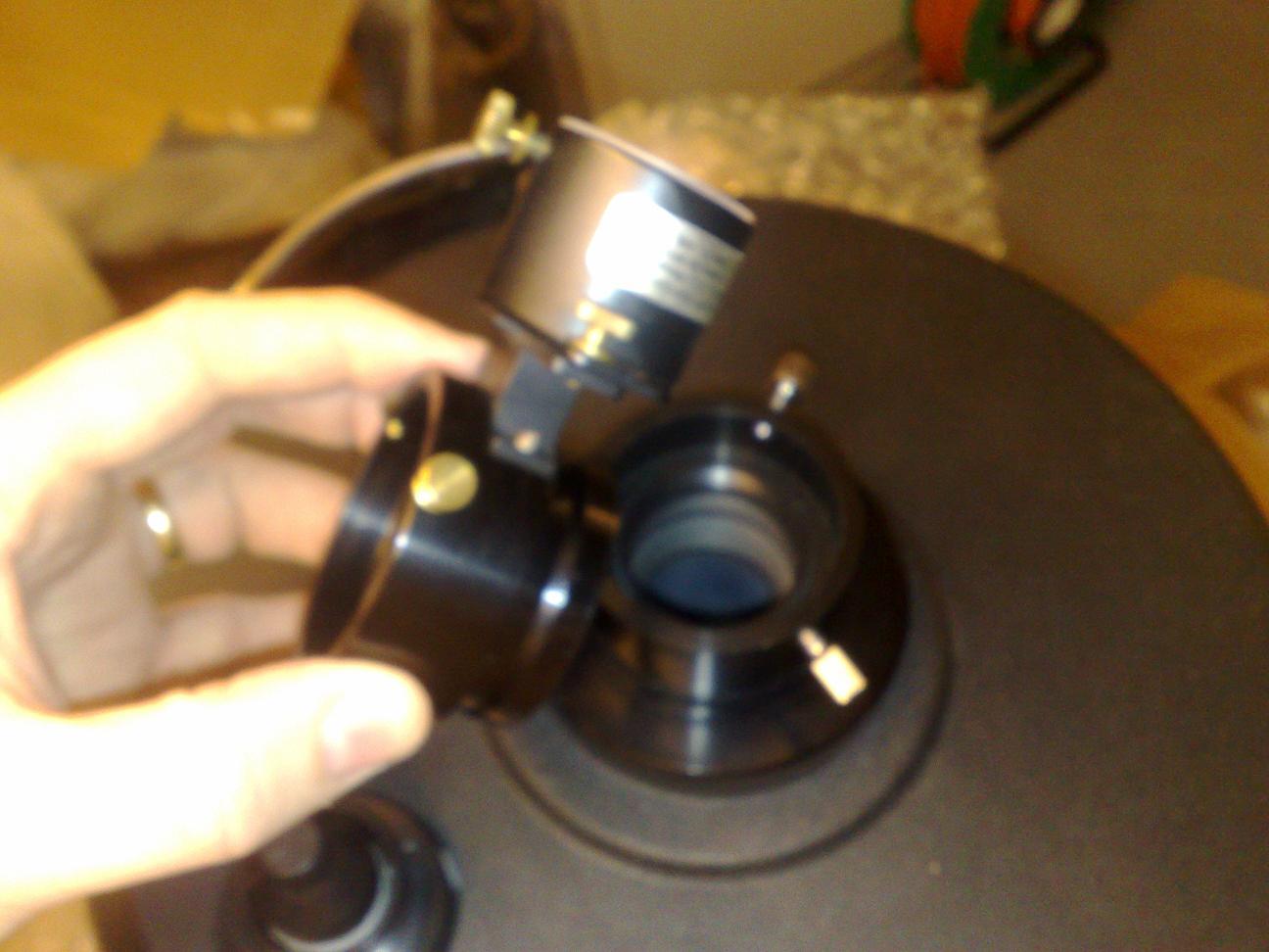

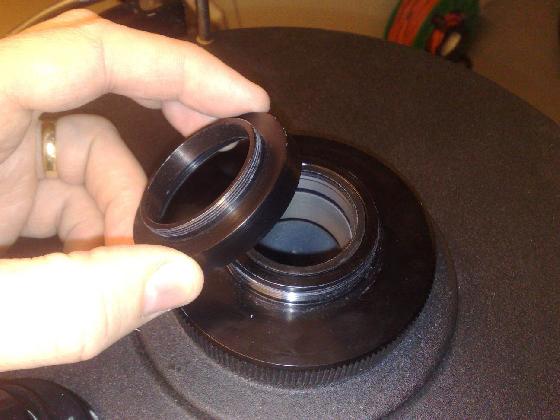

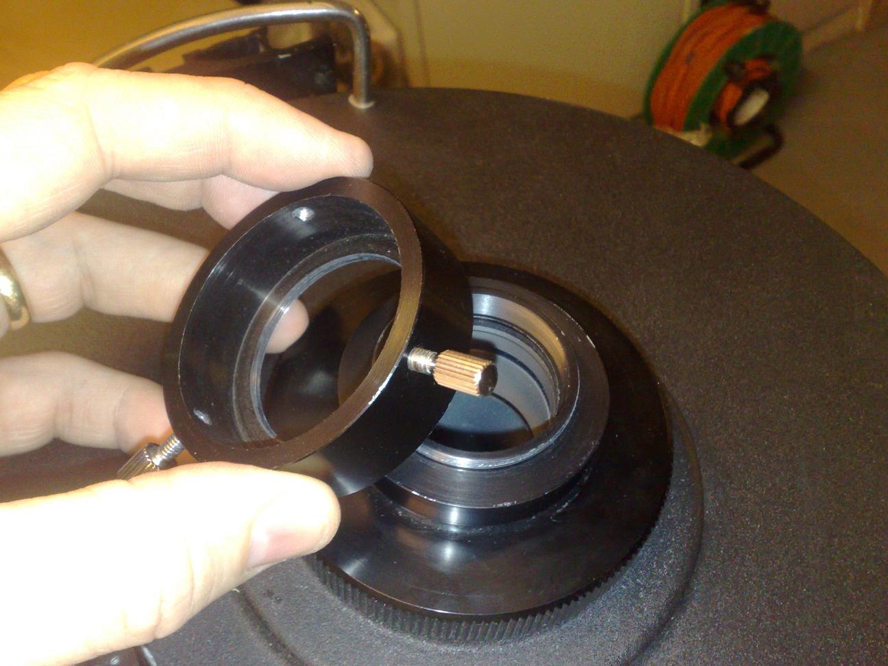

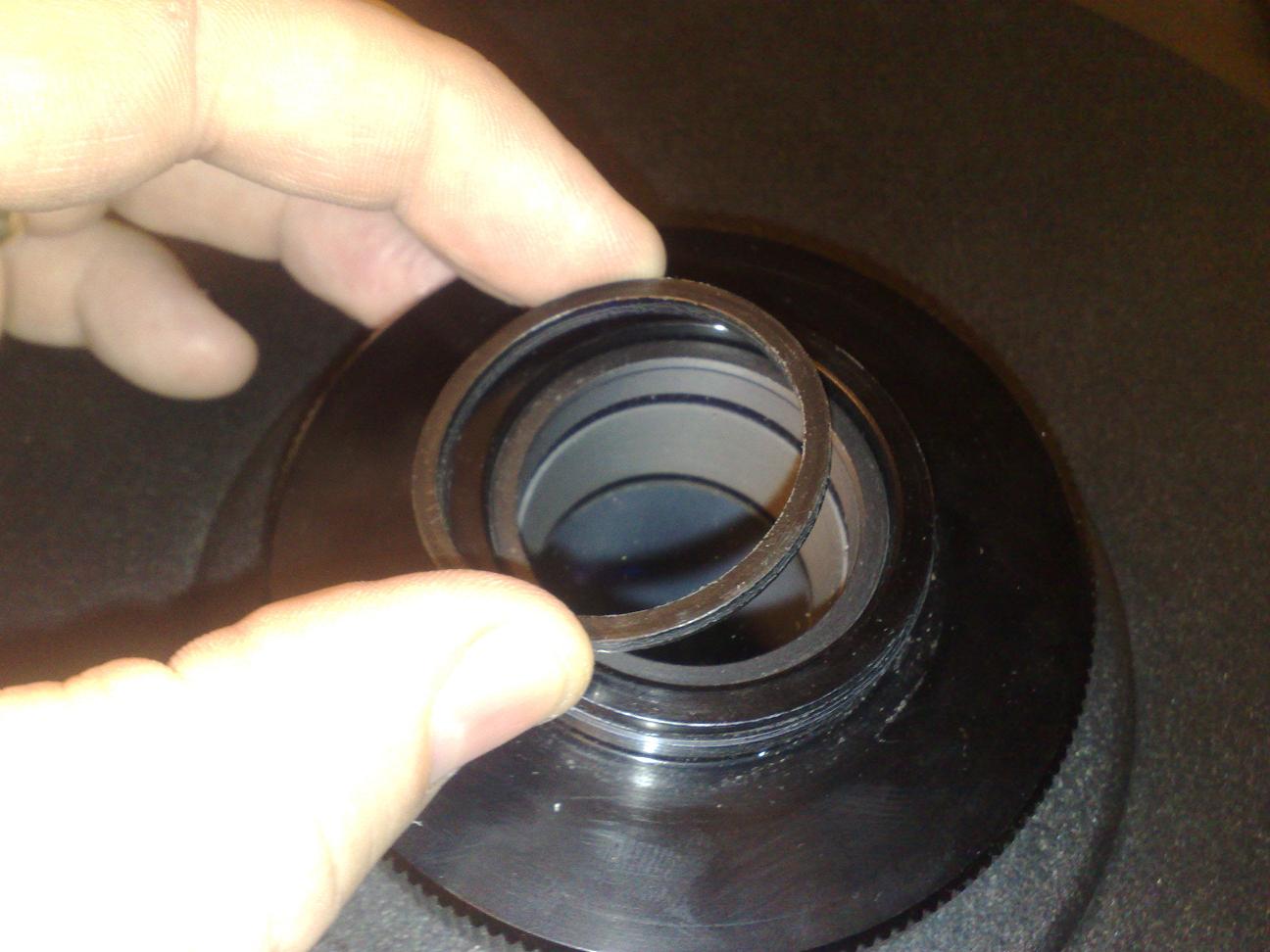

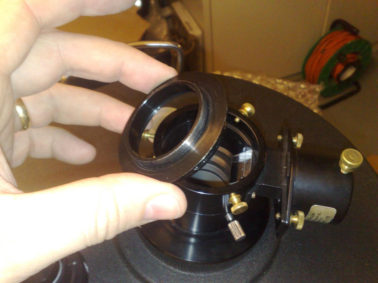

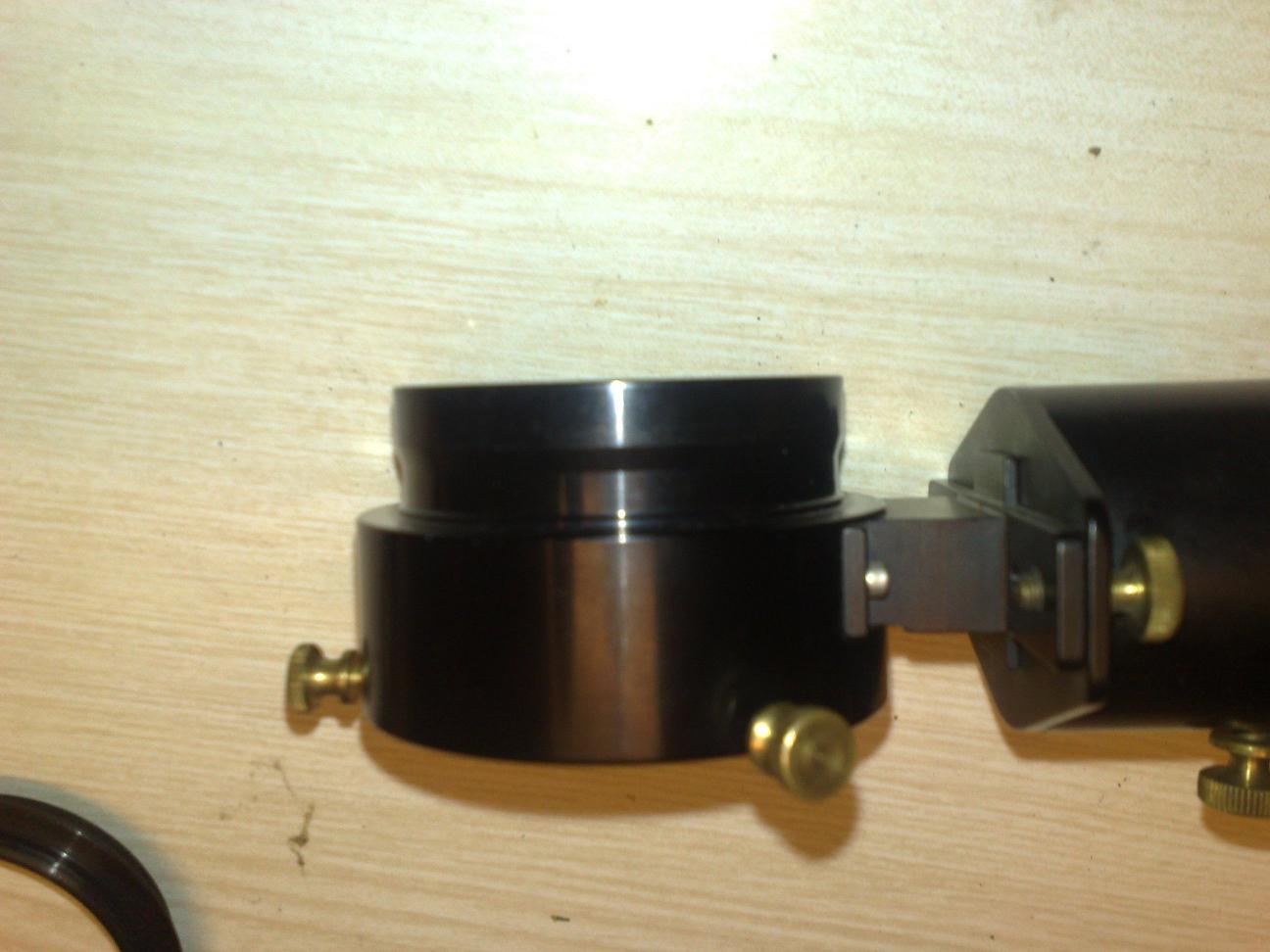

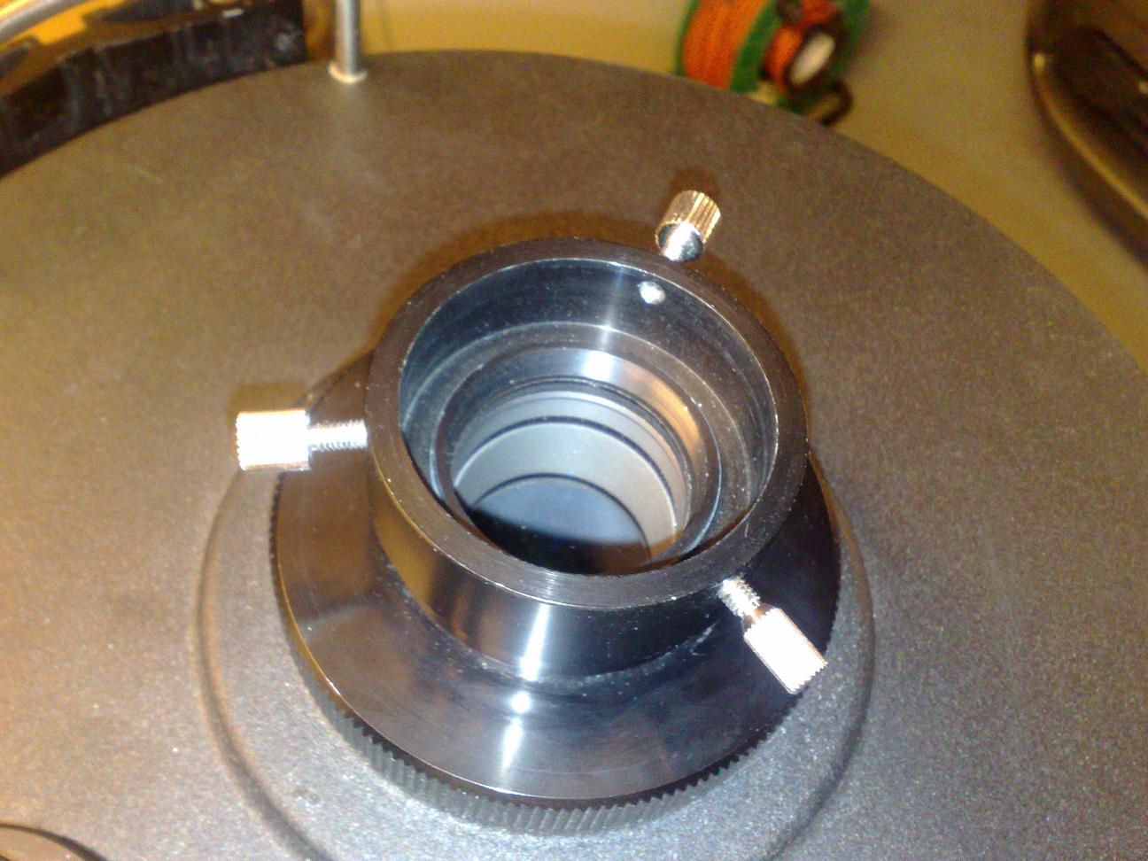

Voila le montage. C'est assez rigide. Reste "plus qu'à" tester sur le ciel...
Pour le EDGE sans réducteur, il faudrait mieux une bague TS SCT vers 2" avec 3 vis pour tenir la queue d'arronde du DO. Mais l'ideal pour profiter du SCT large du C11 qui permet de couvrir tout le coulant 2" et donc le prisme du DO (contrairement au SCT petit des C8/C9), serait d'utiliser une bague SCT large "3 vers coulant 2" avec 3 vis pour tenir la queue d'arronde comme l'astrophysics ADASCTLC (pas très cher). Une autre solution serait d'utiliser un crayford pour SCT large 3" et avec 3 vis de serrage à la sortie (comme moonlight par exemple, qui permetra aussi de monter un réducteur dedans le jour ou ça existera)
le DO lumicon: on voit que le coulant mâle 2" est assez court présente une queue d'arronde. Le coulant femelle est encore plus court mais a 3 vis qui peuvent tenir une queue d'arronde
on met le réducteur Alan Gee dans le tube qui a déjà la bague SCT 3" vers SCT 2"
On met la rondelle pour que le réducteur soit pressé par la bague T2 qu'on va visser dessus

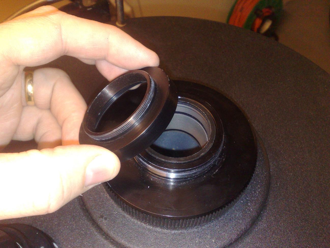

On met la bague SCT vers T2 ce qui serre le réducteur

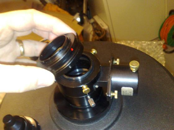

On met la moitié de l'adaptateur ROT1 de chez TS: c'est à dire T2 vers 2" avec les 3 vis pour queue d'arronde mâle. Ce qui convient pour le DO lumicon dont le coulant 2" est assez court et qui a une queue d'arronde femelle
la moitié du boulot est fait: prêt à recevoir le DO lumicon
on met le DO lumicon
on met l'autre moitié du TS ROT 1, c'est à dire la bague 2" avec queue d'arronde vers T2, ce qui convient bien au DO dont le coulant 2" femelle est très court, mais avec 3 vis pour queue d'arronde mâle
il ne reste plus qu'à mettre la bague T2 pour l'APN

J'en profite pour caser une petite question aux possesseurs de réducteur Alan Gee Mark II : savez-vous quelle est, avec celui-ci, la distance optimale entre le réducteur et le capteur pour minimiser la coma ? Avec le réducteur Celestron / Antares, c'est 105mm, mais pour le Alan Gee impossible pour moi de trouver l'info ... Merci.
A priori 121mm selon le site baader. Il fait 259mm de focale.
http://www.baader-planetarium.de/sektion/s08/kundenreferenz/info_alangee/ag-anleitung.htm
Ceci dit dans la pratique, il vaut mieux essayer suivant le capteur à couvrir.
