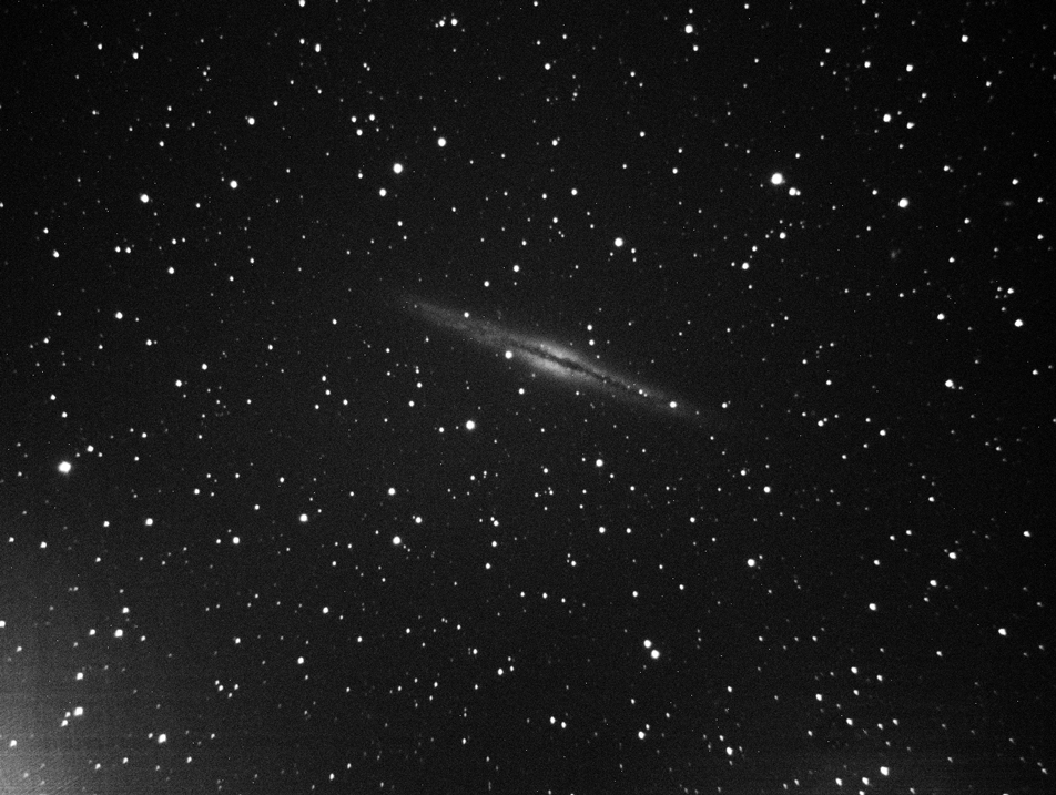

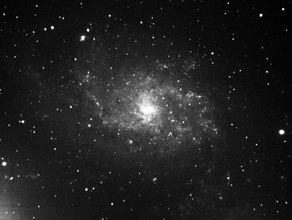

Voici 3 brutes au format JPG faites à F5 avec le C8 + le red 3.3
Le montage était le suivant (c'est expliqué sur le schéma fourni avec le red) :
Barillet C8 + adaptateur vissé 50/M42 + tube allonge n°5 + Atik16
Sur le schéma c'est le "path 1B"
C'est ce montage qui me donnait les meilleures images à l'époque.
Malgré tout j'avais des étoiles un peu étirées dans les coins, un peu... sans doute à cause d'une collim perfectible. La marge de manoeuvre étant étroite avec ce réducteur.
Ce sont des brutes de 90 secondes unitaires sans autoguidage, mais avec la table PEC enregistrée sur la MTS3 SDI Boxdoerfer. La monture était une SPDX Vixen.

Outre le léger étirement, j'y note un brin de vignetage (à faire disparaître avec les flat). A voir comme tu dis si le problème de l'étirement vient de la colim ou pas.
Kevin => Le red 3.3 a mauvaise réputation car prévu pour des petits capteurs. C'est sûr qu'en y greffant une STL11000, je ne donne pas cher du résultat final (c'est ce que j'ai compris en lisant quelques commentaires à ce sujet).

Attention, il n'y a aucune correction de champ apporté par le Meade 3.3, seule une réduction de la focale.
Pour ma part, je l'ai quasiment jamais utilisé en photo mais déjà visuellement avec la DMK21 j'étais assez loin des images qu'a fourni christian_D. En particulier sur l'aberration de sphéricité qui donne des étoiles "à la Akira Fuji".

Des ch'tites brutes de Novembre faites avec le red3.3 et la DSI III, avec son capteur de type ICX285 de 11mm de diagonal.
Si ça peut te donner une idée;):
Bonne journée à vous:)

On retrouve un peu le même étirement des étoiles sur les cotés qui semblent rayonner depuis le centre de l'image. Ici l'effet est plus marqué avec la taille du capteur plus importante.
Mais ça vaut la peine de le tester à F5, la luminosité sera équivalent au Newton dans ces conditions.
