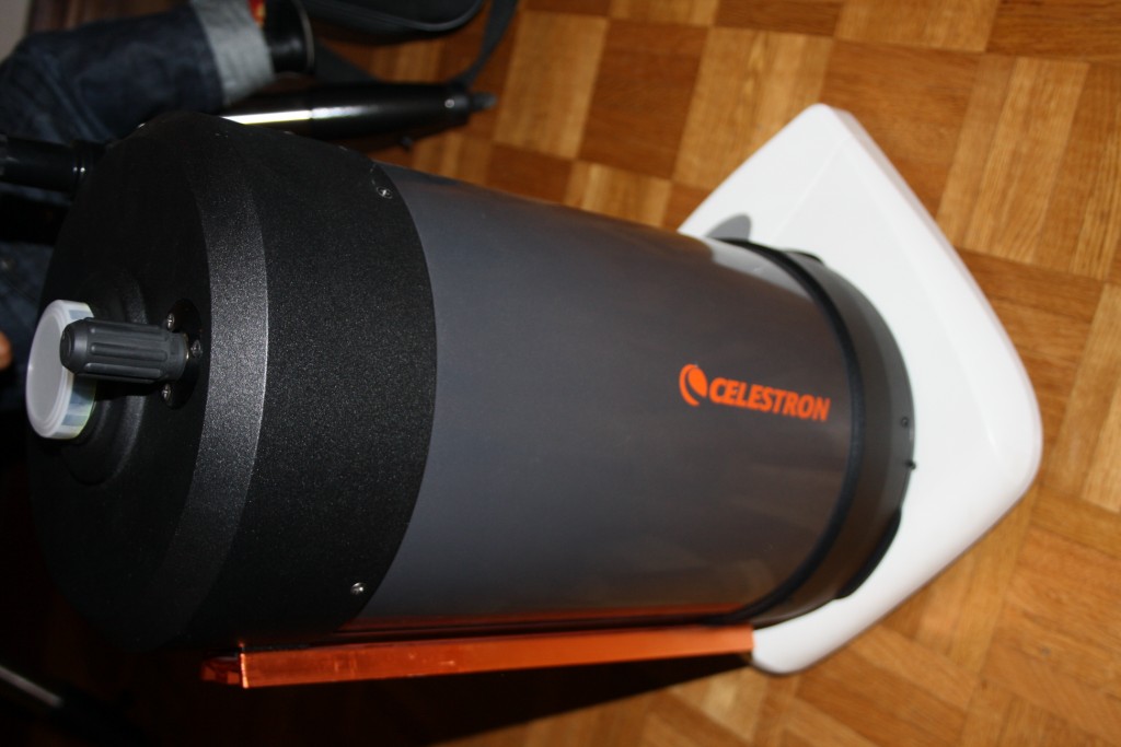

Après moult nœuds au cerveau suite à divers questions, j'ai enfin acquis un C8. C'est un StarBright XLT acheté d'occasion.
Ce que j'y vois :
  • polyvalence visuel/astrophoto
  • diamètre suffisant pour faire du visuel (surtout en "itinérant" lors de mes déplacements professionnels)
  • grande polyvalence en CP (avec les red 6.3 et 3.3) mais aussi en planétaire avec son FD 10 d'origine
Ce qui m'a le plus surpris, c'est le poids. Le tube est plus léger que le Orion 200/1000 (voir post #12).
En tout cas je suis ravi de cet achat qui me trottait depuis 1 an ou 2...

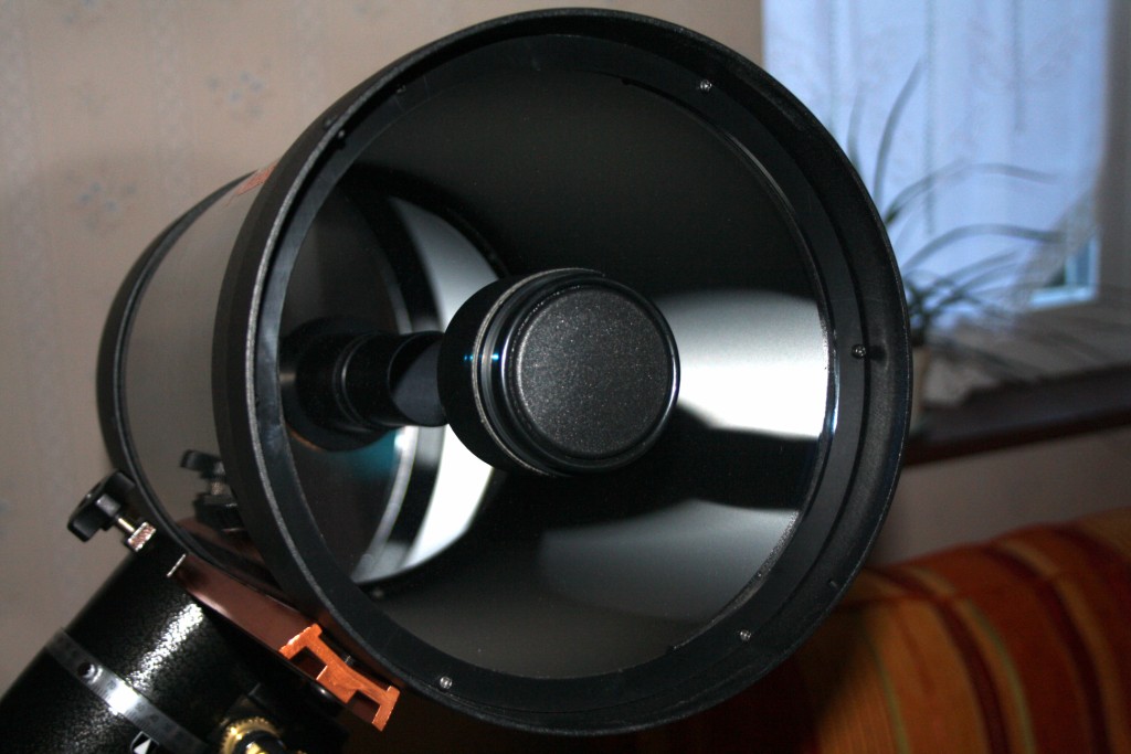

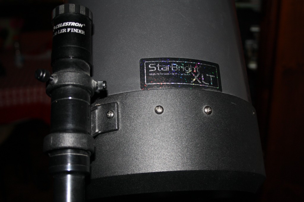

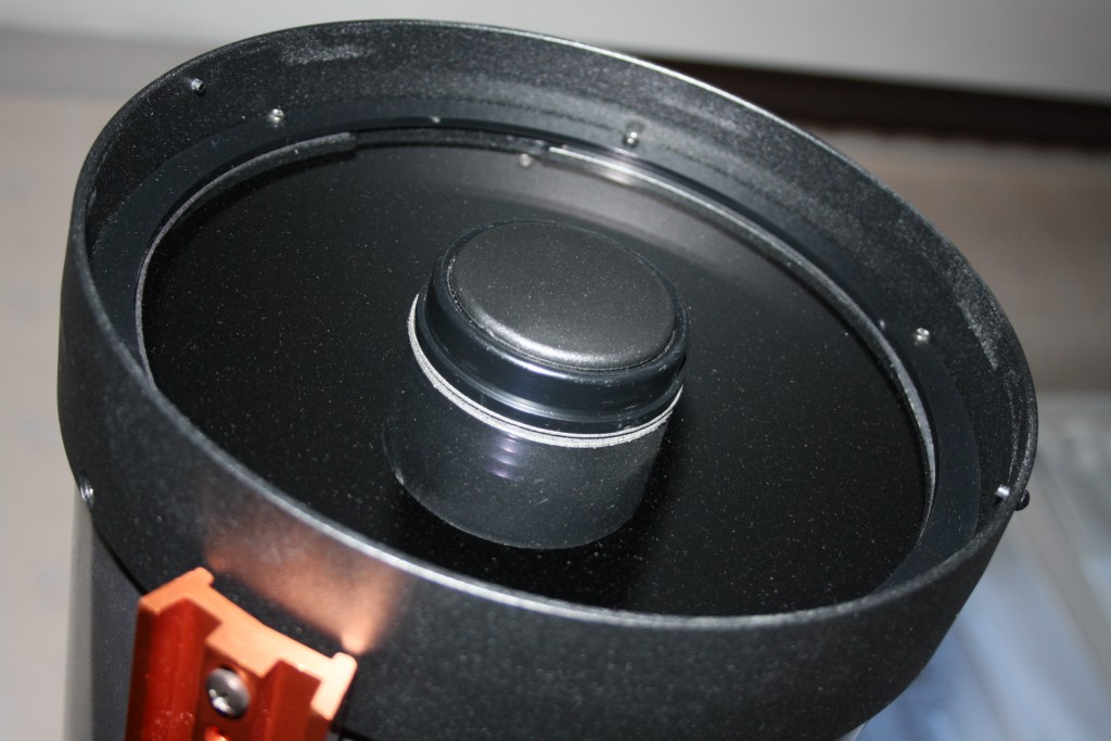

Voici quelques photos de la bête :

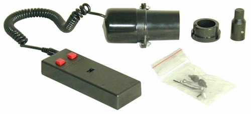

Tu vas te régaler, le truc "indispensable", à mon avis, c'est te choper un moteur de mise au point électrique, type JMI:
Excellent pour affiner ta MAP, surtout en photo CP. De plus, sur le site JMI, tu peux telecharger le ch'tit soft, pour contrôler ta MAP (Mise Au Point) par le PC, trés précis, mais bon ce n'est que mon avis;).
Effectivement, ça n'a pas l'air mal comme produit !!!

Ça y est, je viens de peser les deux tubes...
Écrasante victoire du C8 !!!!
D'abord le Orion 200/1000 :
Et son poids :
Le C8 XLT :
Et son poids :
On est de l'ordre du simple au double :b::b:

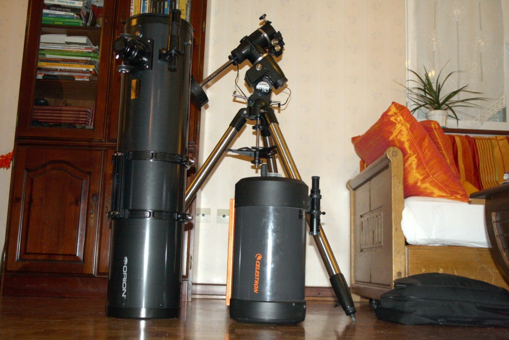

Et une image comparant la taille des deux tubes :
L'Atlas EQ-G appréciera ce gain de poids !!!!

Ah il y a bien un gain de poids sur le C8 Carbone alors ! (Il y avait incertitude sur le sujet). J'ai le même tube que toi avec le chercheur 6x30, mais version carbone donc, et en réalisant ma pesée avec exactement les mêmes accessoires que toi le mien sort à 5,04 Kg, donc 360g moins lourd. Pas de quoi sauter au plafond, mais c'est toujours ça de gagné sur une petite monture...

n'oublie pas qu'au niveau focale c'est comme si tu avais un tuyau deux fois plus long que le Newton ....
ce serait parlant de faire en grisé la longueur du tube équivalent à C8 au niveau focale sur ton image où ils sont cote à cote avec le Newton ....ça dépasserait allégrement ton buffet .....
