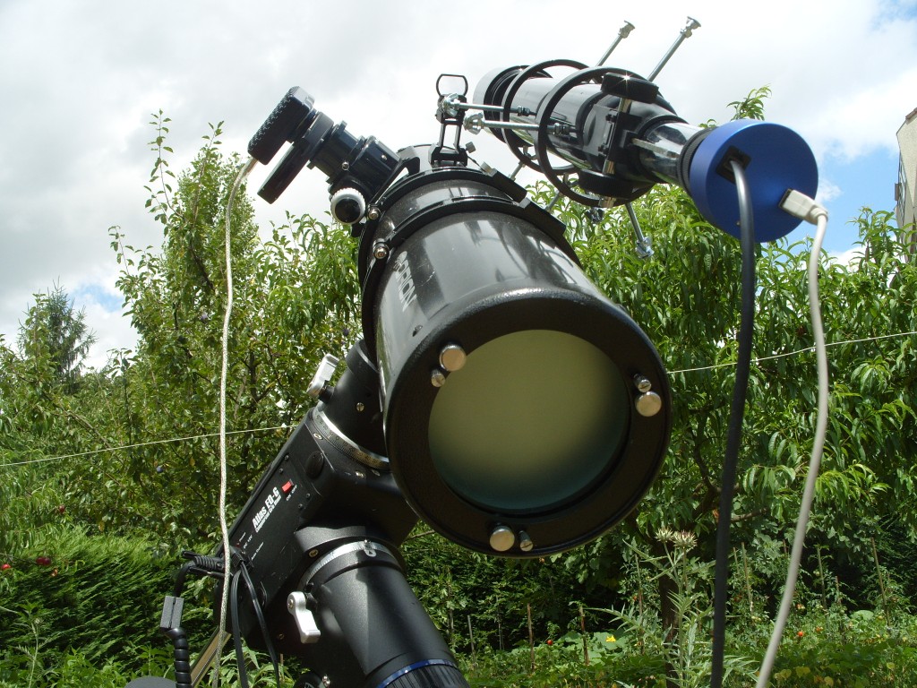

J'ai suivi ton post avec interêt, alors je te propose ma solution d'autoguidage :
Il s'agit d'une lunette guide 80/400 monté en // du tube imageur. Avant cette config, j'utilisais une lulu 70/700... et à FD10 et la "faible" sensibilité de la PL1 ne m'aidaient pas à trouver une étoile guide convenablement.
Voici des photos de ma config (sauf la lulu qui a changé pour une 80/400) :
Autre modif, j'ai raccourcis les vis de telle sorte que les anneaux soient plaqués contre la platine limitant encore les flexions.
Avec le système tel que présenté dans la dernière photo, j'avais un décalage entre chaque prise de vue...

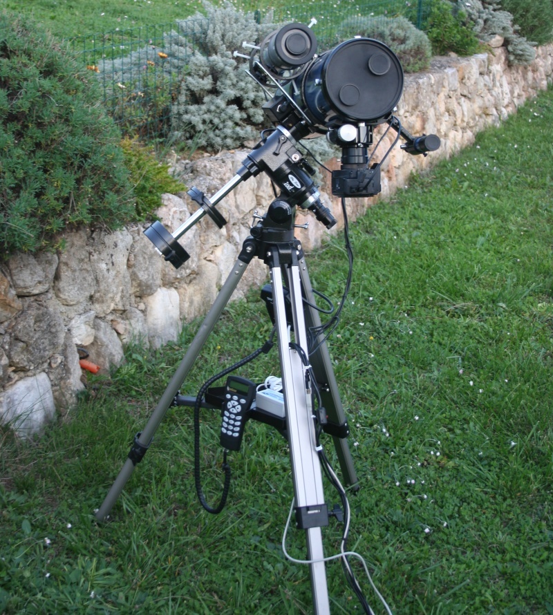

Voici ma configuration en // avec un teleobjectif de 300mm fixe avec des anneaux solides de chez pierro(et autres elastiques voiture solides :D), mais assez lourds tous les deux ce qui me fait peut etre faire des flexions et des pertes en temps de pose.
C'est pour ca je pensais pour le DO pour plus tard et peut etre meme metre le reflex sur l'objectif en meme temps.
Orion
Vi, c'est exactement ce que j'ai fait ;)

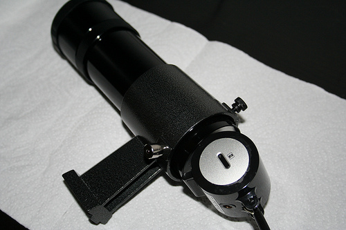

Si tu t'en souviens, j'ai un 150/750...... sur EQ3.2 pour l'autoguidage !!! Donc, la solution que j'ai trouvée afin d'alléger au max et ça marche pour les flexions aussi, c'est le guidage au chercheur 9X50.
Ma dernière image sur le forum est faite avec ce système du chercheur, l'image du quasar Markarian 205. Et pour le moment, ça fonctionne nickel, mais je n'ai pas encore terminé l'essai de tous les réglages.
Sinon, le système qui t'était proposé par Gglagreg dans ton post fonctionne très bien puisque je l'avais fait !!! Pas de flexions. Moi, j'ai changé pour le chercheur pour des questions de poids avec l'EQ3.2, sinon, ça fonctionnait bien.
Toi, comme tu as une HEQ5 ou Sirius (c'est çà, hein ???!!!), tu n'as pas le souci du poids, donc tu peux garder le guidage avec la lulu de guidage en //. Mais bon, sache qu'avec le chercheur, ça fonctionne très bien !!!

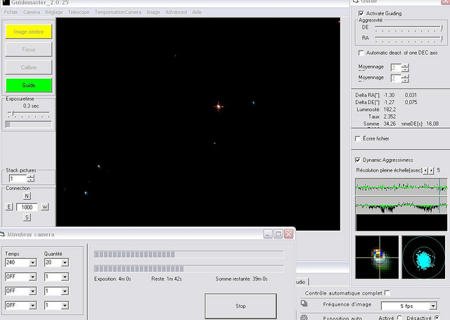

T'as pas une petite courbe d'autoguidage ? :rolleyes:
Tu autoguide avec quel logiciel ?

Entre la queue d'aronde et les deux anneaux du télescope 150-750 j'ai placé deux petits morceaux de ferraille plats trouvés au rayon placard / étagères /charnières d'une quincaillerie .
Sur ces deux "plaques" j'ai vissé les anneaux de guidage qui sont moi aussi complètement ronds
Les anneaux de guidage touchent les anneaux du télescope et à cet endroit précis , j'ai percé un petit trou à la fois dans l'anneau de guidage et dans l'anneau du télescope et j'ai placé un tout petit boulon + écrou de 3mm de diamètre qui les maintient ensemble.
C'est facile à faire , c'est pas long à faire , c'est super rigide ; les petits trous de 3 mm dans les anneaux du télescope n'empêcheront pas sa revente et ça ne coute pas le prix d'une platine double .
au niveau équilibrage le PO avec l'apn d'un coté et la lunette guide de l'autre et ça se compense sans Pb .
bon courage

- Pour la bague d'adaptation chercheur-webcam-caméra de guidage, il y a effectivement celle de chez Teleskop et Pierro-Astro en propose une aussi:
http://www.pierro-astro.com/Autoguidage.html#11
La mienne vient de ni l'un ni l'autre, elle a été fabriquée sur-mesure par un ami tourneur !!!:)
- La MAP se fait en vissant-dévissant l'avant du chercheur, au niveau de l'objectif. Il y a une bague qui permet de bloquer et comme çà, ça ne bouge pas d'un poil une fois réglé.
- Sinon, pas de courbe, oubliée la dernière fois, mais j'avais fait une capture d'écran de Guidemaster, le logiciel de guidage que j'utilise donc !!!:p La voici, il y a encore un petit souci en DEC, qui sera corrigé la prochaine fois maintenant que je sais quoi faire et avais pas fait gaffe mais mon étoile-guide était beaucoup trop lumineuse.
A part çà, tu vois que ça va bien dans la cible, alors que tous les bons réglages ne sont pas encore trouvés !!!
À la prochaine sortie, j'enregistrerai les courbes de guidage, promis.

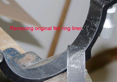

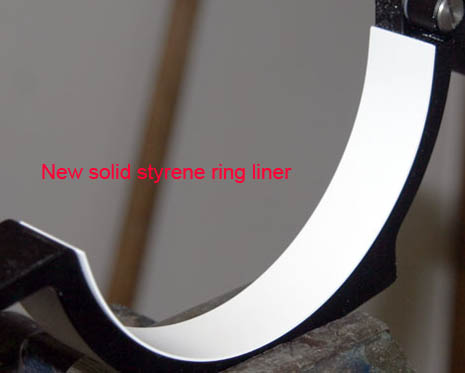

Les flexions différentielles ce n'est pas une maladie incurable ! D'après ce que j'ai compris se sont les anneaux OO qui te pose problème, qu'est-ce qui t'empeche de les améliorer ?
En cherchant un peu sur le net pour résoudre un problème de flexion également, j'ai trouvé cette page qui donne plein de petit remède pour limiter les flexions :
http://astronomy.mdodd.com/flexure.html
Et tu as même une solution concernant les anneaux, en changeant simplement le revêtement intérieur :
Bref, si j'étais toi je garderai le OO en cherchant une solution plutot que de prendre le risque de tomber sur un cul-de-bouteille chinois.
