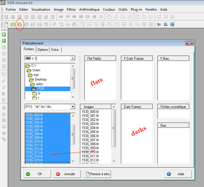

Une petite ébauche de tuto Astroart
tu cliques sur l'icône entourée
tu sélectionnes le volet fichiers
tu fais glisser tes fichiers dans images
tes flats dans flats, tes darks dans dark
peu importe si tu as des darks ou pas
astroart1.jpg?psid=1

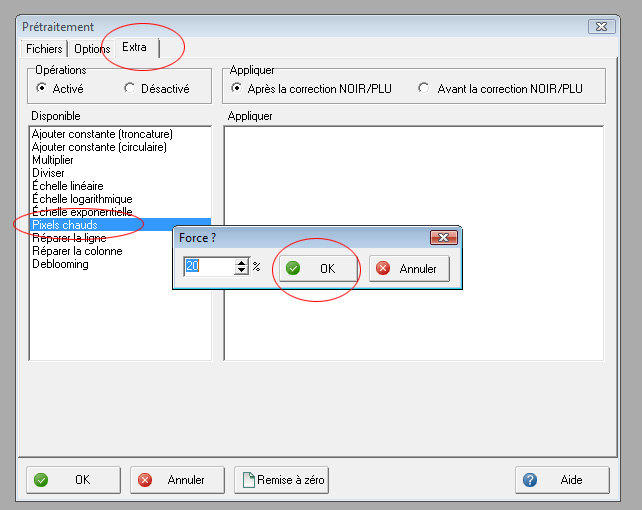

tu passes au volet extra
astroart3.jpg?psid=1
double clic sur pixels chauds
ok
ok en bas de la boite de dialogue

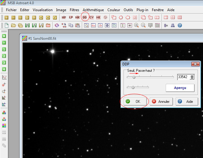

un petit ddp pour commencer
icône ddp
astroart4.jpg?psid=1
aperçu
souvent les blancs sont un peu faiblards, tu pousses un peu le curseur du haut

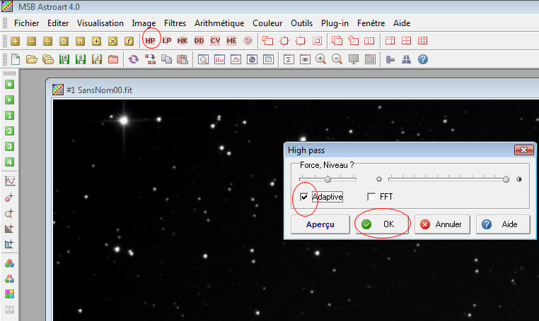

maintenant pour affiner les étoiles une petite passe haute
icône HP
cocher adaptative (mais cela ne t'empêches pas de faire des essais FFT)
astroart5.jpg?psid=1

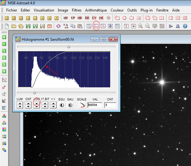

tu vas booster un peu ça
icône histogramme
astroart6.jpg?psid=1
tu pousses un peu les logs vers le haut
