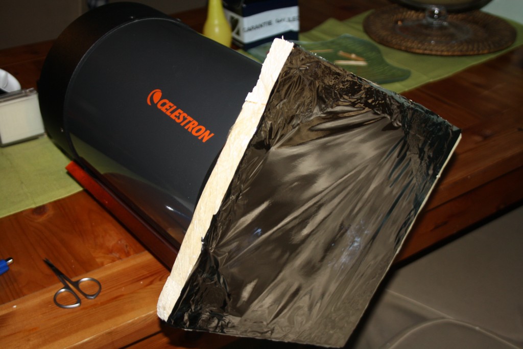

Etant donné la taille du tube du C8, il n'était pas évident de construire un porte filtre à base de tube PVC, alors la solution retenue a été la plaque (je ne me rappelle plus le nom de la matière :confused: ) à découper.
Cette solution permet de garder le filtre pour plusieurs utilisations, ce que ne permet pas la simple pose du filtre retenu par un élastique.
Ce que je vous propose vous présente donc les étapes de la fabrication de ce porte filtre.

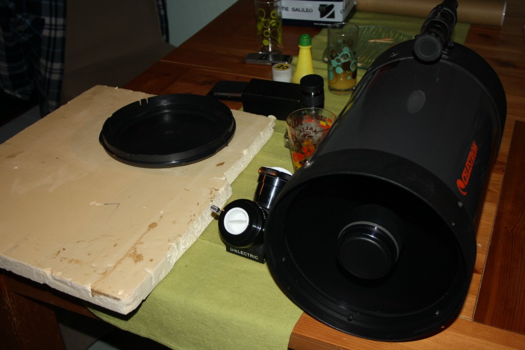

Les éléments de travail :

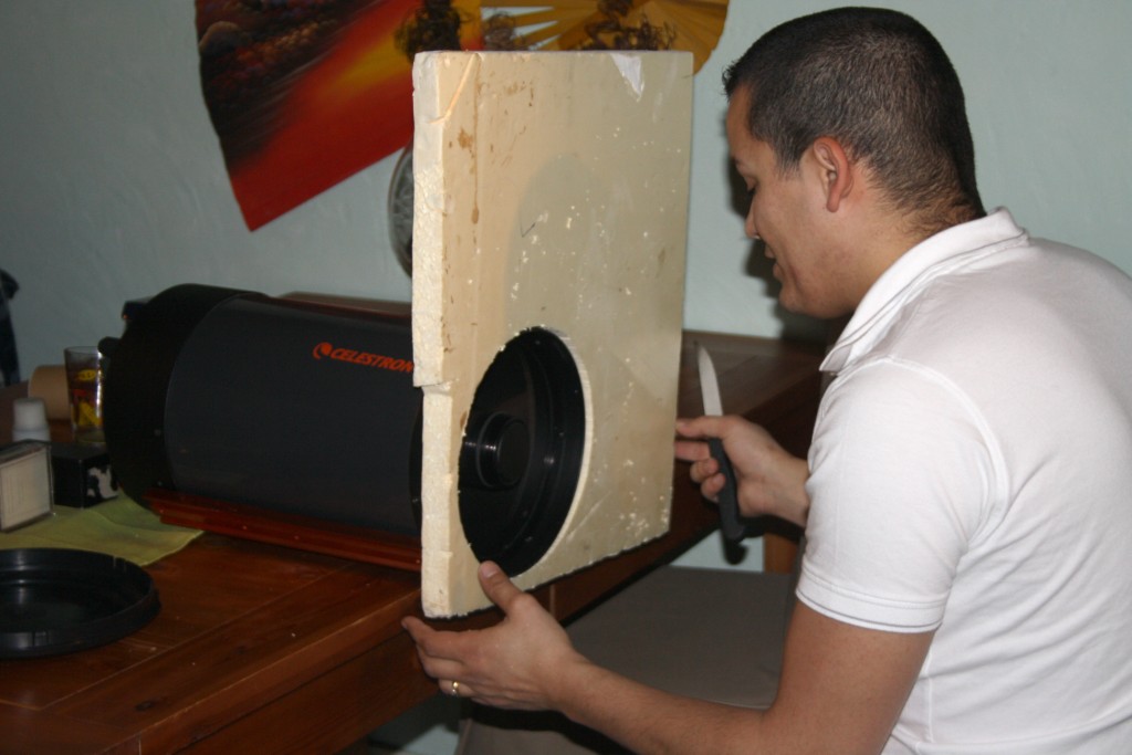

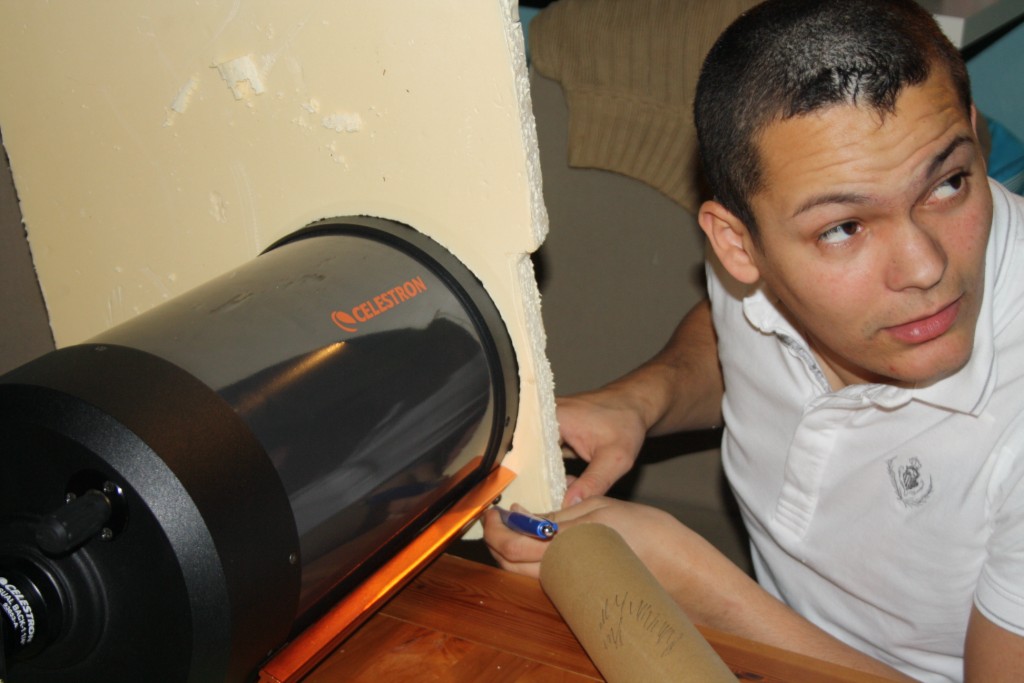

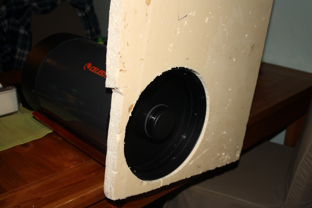

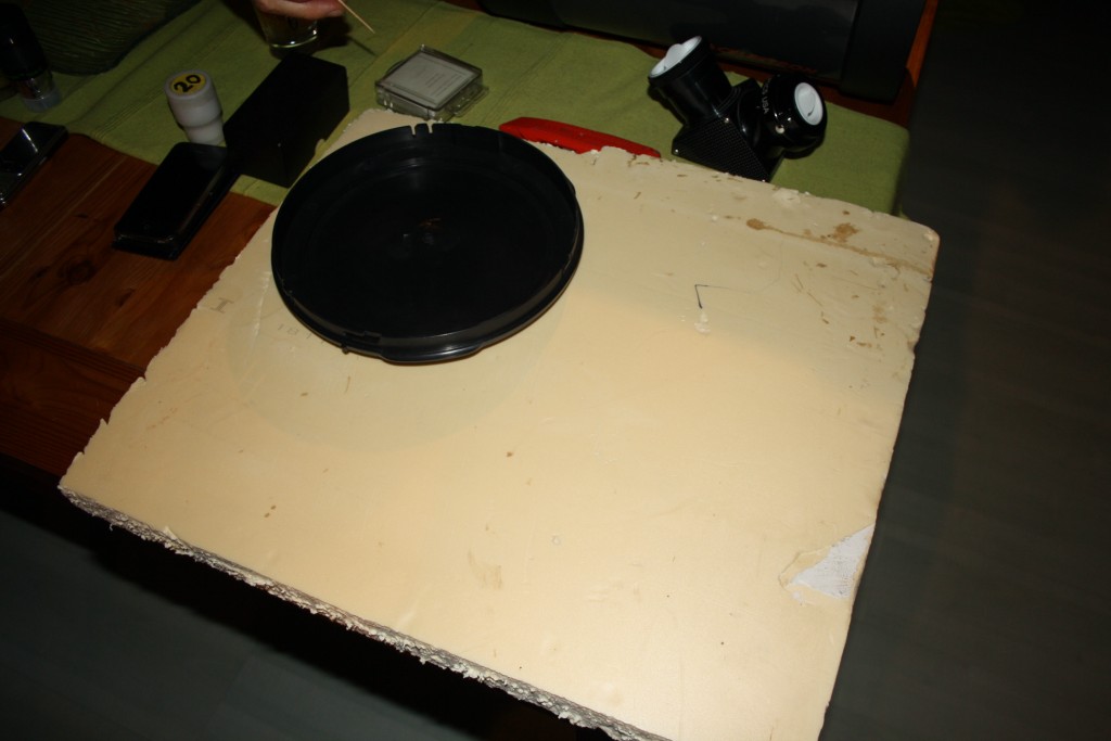

On positionne le cache sur le support porte filtre pour en déterminer le diamètre :
On s'est finalmenent rendu compte que le plus simple était de retourner le tube de C8 et de faire le contour externe du tube (pas de photo...).

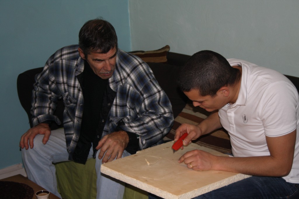

Je commence la découpe sous l'oeil avisé de Novae73 :
Petite pose chocalat café offert gracieusement par Dédé. J'en profite pour passer un coup de fil pendant que Novae verifie la bonne exécution de la découpe :
On reprend le "taf". Une fois la découpe faite, on procède à un premier montage pour vérifier que le rond ne soit pas trop large.
Parfait, il même un peu trop petit.... D'ailleurs, en essayant de le rentrer, j'ai un peu trop forcé. Résultat, une petite casse dans la partie inférieure :
Je procède aux ajustements par petites retouches pour que le porte filtre ne soit ni trop lâche, ni trop serré.
J'écoute les âneries conseils de Dédé :

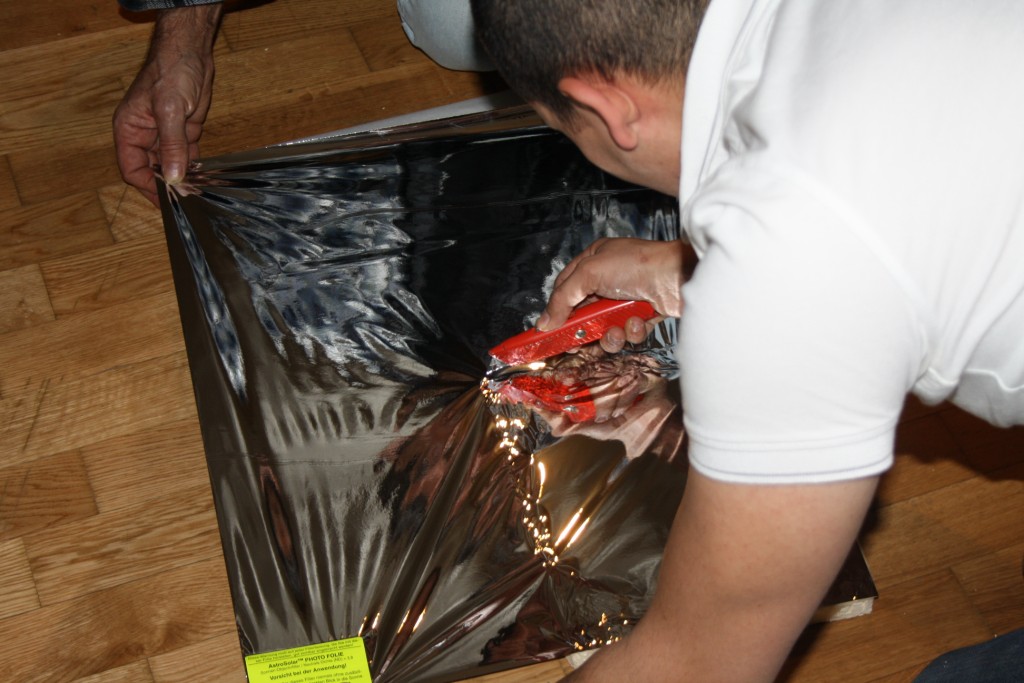

Pour "ressouder" les deux bouts cassés, j'utilise du scotch et le tour et joué. Ensuite je pose sur toute la surface du scotch double face pour permettre de poser le filtre :
La pose du filtre et la découpe :
Et le montage final :

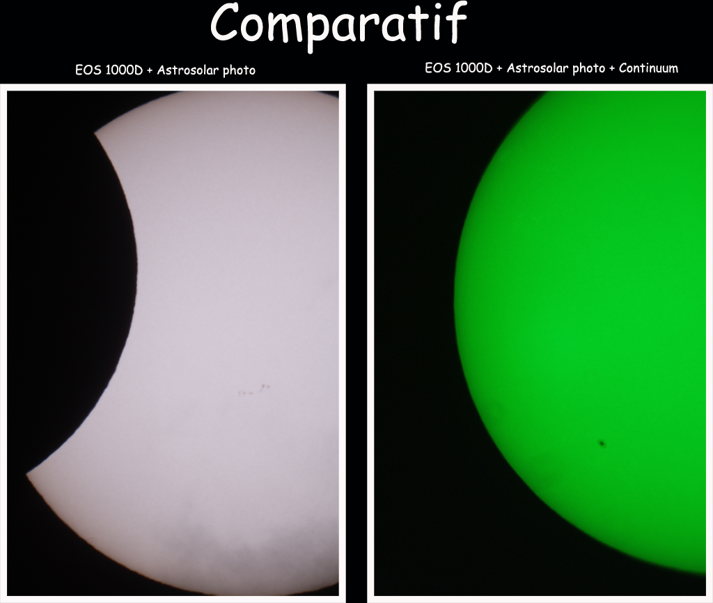

J'ai vu les photos réalisées avec ce montage c'est pas mal du tout.L'astrosolar donne-t-il une couleur naturellement orangée au soleil?
Pour la déco, je préfère la sobriété que l'excès de déco.... ;)
Salut Issam
Salut Tutu,
Voici un comparatif des couleurs obtenues par mon EOS 1000D avec les différents filtres :
Non, l'Astrosolar ne donne pas de teinte à l'image, elle sera blanche comme l'image de gauche.
C'est le film de chez Thousand Oaks qui donne une belle couleur orangée (trouvable chez l'Astronome).
Par contre, si cette couleur orangée est très flatteuse, il semblerait que la définition soit un peu plus faible.
