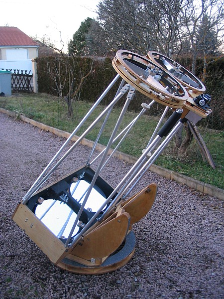

je viens de rajouter sur mon site, pas mal de détails sur la conception et la réalisation de mon télescope binoculaire de 360mm. C'est ici :
http://astrosurf.com/eroyer/bino360/bino360_index.htm

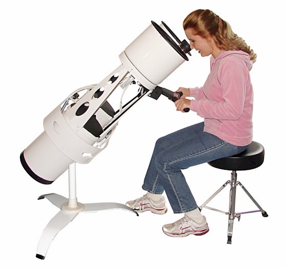

Et une image pour vous mettre en appétit :
Tous les commentaires sur l'instrument sont les bienvenus. D'ailleurs si quelqu'un a une idée pour ajouter un pare lumière léger et amovible sur la cage secondaire, je suis preneur.
Eric

Pour protéger tes secondaires tu peux essayer des tapis de sol et du velcro.

Effectivement, il est chouette mais une question me taraude:
- Comment on utilise un chercheur avec un bidule pareil ??:?:
Car deja de face, avec un chercheur coudé 90° sans point rouge, c'est une galère....mais là, de dos, ça doit etre une veritable vérole!!:b:

Pour le chercheur, c'est simple, il faut se lever de la chaise et faire le tour pour l'utiliser :) Bon après, il suffit de prendre l'habitude de penser aux mouvements à l'envers quand on observe. Avec un eu d'habitude, je passe sans problème de la petite dentelle à la grande ou de la lagune à la trifide sans quitter les oculaires.

Si techniquement le concept de ce télescope binoculaire est intéressant, je ne vois pas comment on peut s'affranchir d'une très forte et inévitable turbulence induite par la présence de l'observateur installé sous la double entrée du télescope...?

Je m'etais effectivement posé moi aussi la question, ainsi qu'une question corollaire:
- Le crane de l'observateur (ou la chevelure c'est selon) n'interfere t-il pas avec les 2 cones de lumiere ??
C'est surtout en voyant la photo de la nana avec son telescope blanc qui me fait demander cela.:?:
Coredump, merci pour l'idée, ça m'a l'air pas trop mal.
Pour la turbulence, c'est vrai que l'observateur peut en générer. Mais le problème se pose aussi sur un télescope plus classique. Il faut bien voir qu'il y a un espace entre les 2 tubes, la tête n'est pas directement dessous (ou encore moins dedans) le faisceau optique. En plus quand j'observe je suis bien isolé (vêtements chauds). L'essentiel de la perte de chaleur se fait par le visage et la respiration. En pratique, la turbulence de l'observateur ne me parait pas dramatique. Certains soirs c'est bon, d'autre pas. Comme dans les autres instruments que j'ai utilisés.

Comment collimater l'engin sans se faire des noeuds au cerveau ?
Modifié par Jacques0563
Pour la collimation, il y a quelques éléments de réponse ici :
Mais je réfléchi actuellement à simplifier encore les choses. J'ai quelques idées, mais ce n'est pas encore totalement abouti.
