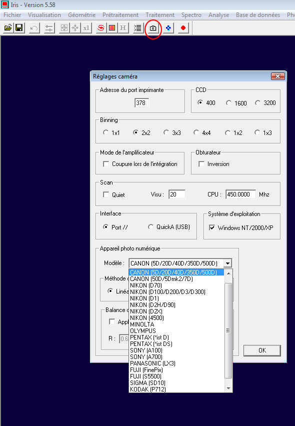

Iris s'ouvre parfaitement, mais quand je fais le "glissé -collé de mes fichiers RAW issus de l'eos vers la fenêtre qui s'est ouverte (conversion des fichiers RAW), j'ai beau les faire glisser, ils ne veulent pas y rester!!!
La même manœuvre avec une autre machine fonctionnant sous XP ne pose aucun problème, la suite du traitement non plus, d'ailleurs...

Sur d'autres sites photo il semble que le codec RAW des Canon ne soit pas reconnu par Vista, il faut le mettre à jour.

Christian, avec la dernière version que tu m'as indiquée, le glissé-collé fonctionne! et le reste aussi!
Gérard, j'ai aussi coché la bonne case APN;
