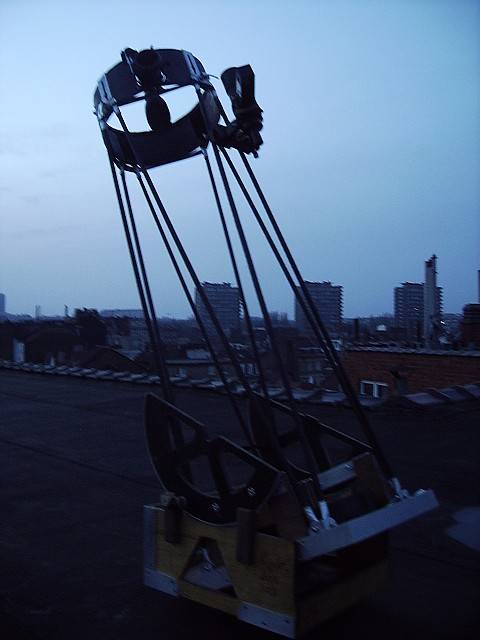

Le telrad a des cercles plus larges, mais est plus sensible à la buée (un bricolage simple en vient à bout) et est plus lourd.
Si on combine chercheur optique et "point" ou "cercles" rouges, il faut tenir compte du poids (surtout avec un dob)
