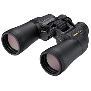

J'utilisais depuis toujours des Nikon 7x50 datant de 1972 mais ces dernières semaines un voile brumeux se faisait de plus en plus évident sur les images. Verdict: une infection avancée de fungus sur toutes les lentilles... :cry:
Après consultation de mon compte en banque et d'internet, j'ai commandé les Nikon Action VII 10x50 CF, grand classique auprès des astronomes du système solaire.
Avec son prix de 88€ livré (chez http://www.amazon.de ), cette paire de jumelles est à classer dans les 'entrées de gamme'. Mais qu'en est-il de la qualité?
Deux jours après, le facteur délivre une belle boîte dorée contenant les jumelles et un sac de transport en tissu rembourré à première vue bien pratique. Les caches des optiques en plastique mou sont moins pratiques et il faudra ruser pour ne pas les perdre car ils sont supposés se clipser sur la sangle de suspension. Au moindre mouvement ils se détachent, il vaut donc mieux les ranger dans le sac. Seulement voilà, le sac n'a pas de sangle, c'est celle des jumelles qui sert à le porter... quand elles sont dedans. :?:
Ces jumelles donnent l'impression de très bonne finition commune à tout le matériel Nikon. Elles sont visiblement faites pour durer. Un coup d'œil par l'avant des lentilles tempère un peu nos ardeurs. Non seulement l'intérieur n'est pas noirci (on distingue un gros paquet de colle à chaud beige sur le métal gris), mais un minuscule flocon de plastique est collé en plein milieu du champ derrière la lentille de gauche. :mad: Heureusement, quelques chocs bien placés le font tomber d'abord sur la seconde lentille, puis au fond du tube; j'espère qu'il y restera pour toujours. :o
Bon, c'est le moment de regarder dedans, non?
De jour, c'est la claque!:b: Champ d'une grande clarté au contraste impressionnant, couleurs fidèles et saturées, mise au point très précise et aisée, bonne tenue, relief '3D' prononcé,... Extra! :wub:
L'image est belle sur les 2/3 du champ. Le reste est déformé, mais franchement ça ne se remarque pas tant on reste scotché par le sujet au centre.
La nuit, la bonne impression se confirme. Les Pléiades contiennent d'un coup bien plus d'étoiles! En CP l'image est nette, les étoiles fines et bien définies, les couleurs plaisantes. M42 est évidente malgré un ciel pollué.
Sur la Lune, la vue est somptueuse à condition de la garder au centre. Sur les côtés, le chromatisme et les déformations sont importants.
Le placement d'œil est moyennement facile, avec des reflets de Lune parfois gênants.
Le grossissement important (10x) vient gâcher les choses, car il est fort difficile de garder le sujet au centre sans bouger. Il faudrait un support pour en profiter pleinement. :confused: Les gens qui n'ont pas une poigne ferme feraient mieux de se rabattre sur les 7x50 ou 8x40, toutes deux à 70€, ou les 8x42 Sporter EX (étanches) à 121€.
Le bon usage de ces jumelles consiste pour moi à:
1. Un repérage rapide des objets du CP (nébuleuses, amas, etc.) à main levée;
2. Des observations de plus longue durée sur un pied photo (grands champs, Lune, Jupiter).
Conclusion: voilà des jumelles solides et efficaces à la qualité d'image impressionnante au centre du champ. Une valeur sûre dont le petit prix permet d'oublier les défauts. ;)
