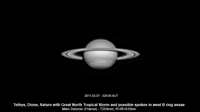

Au vu de la position de l'anticyclone, des prévisions de seeing et du passage de la tête de la tempête, je me suis levé en milieu de nuit pour observer Saturne. Bien m'en a pris, les conditions étaient bonnes ...
Les résultats tout de suite:
Montage Saturne RGB+satellites en R+IR avec luminosité renforcée, avec de gauche à droite Rhéa, Encelade, Saturne, Téhtys et Dioné, et Mimas:
La même en R+IR:
Une animation de 4 images en R+IR (prises avec FireCapture et Genkia), qui montre bien la rotation de la tempête, très complexe, avec Saturne, ainsi que 2 possibles "spokes" dans l'anneau B à droite de Saturne (les mesures sur 3 images sont cohérentes, les détails tournent avec le champ magnétique saturnien) :

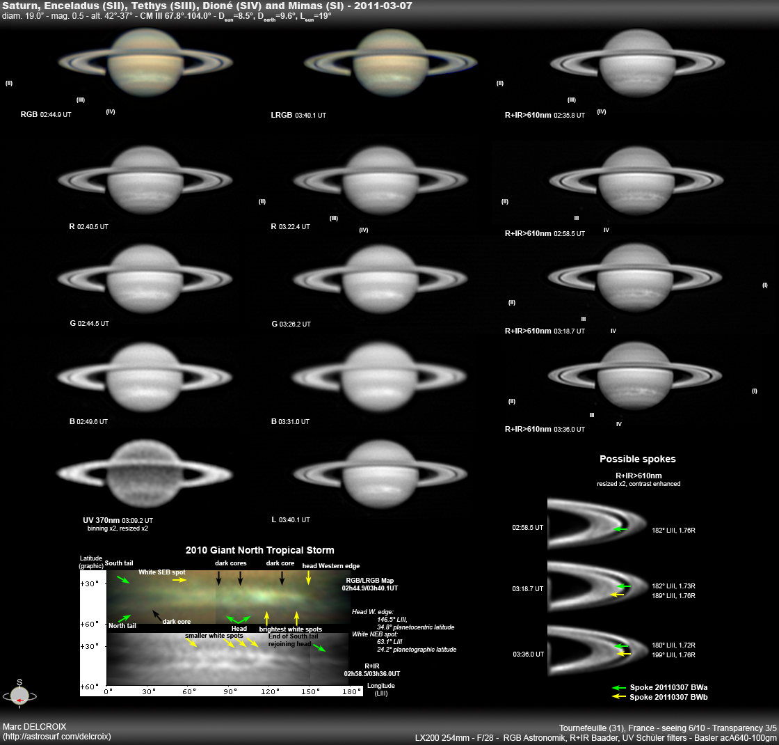

Enfin la planche complète, notez le spot blanc de la SEB au sud de la tempête sur la 1ère RGB, la brillance de la zone en UV, et les planisphères en couleurs et R+IR qui montrent mieux la structure, notamment en R+IR la queue sud de la tempête qui fait tout le tour et rejoint la tête, et les gros plans explicatifs sur les candidats spokes:

Cela correspond à quoi ce que tu as annoté dans les anneaux ?

Ouah, merci à tous !
François, les "spokes", ce sont comme des rayons sombres (vu de la Terre) qui apparaissent dans les anneaux, et qui semblent tourner avec le champ magnétique. On pense que c'est de la poussière en suspension au-dessus des anneaux.

Momo, l'image avec les satellites est un montage: les satellites sont tirés de différents films, et j'ai traité leur luminosité individuellement pour les faire ressortir ...
Bon, vous allez m'en vouloir, d'après les traitements en cours cette nuit j'ai eu encore mieux ... à suivre donc ce WE sans doute, des Saturne plus grosses, plus détaillées et plus fines :) :) :)
