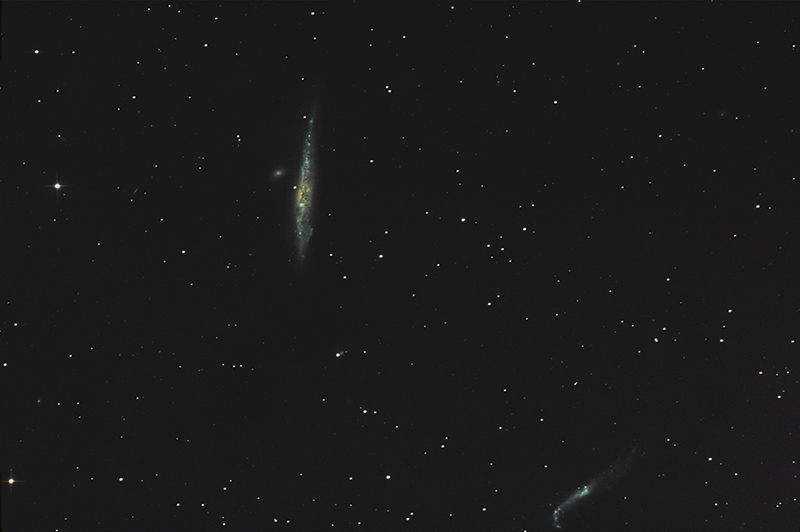

Baleine et crosse sous un ciel turbulent
Siegfried_M31
SW254/1200 + correcteur Baader sur CI700 Picastro + EOS350d Baader
7 * 5m + darks flats et offsets
Le ciel était tellement turbulent que mon autoguidage était fou, même sur une moyenne de deux secondes l'étoile guide se balançait à l'écran et le nuage des impacts atteignait les 12" d'arc.
Seul trois images semblent avoir des étoiles rondes mais au contour flou. J'ai ajouté 4 autres, les moins pire pour pouvoir fabriquer un souvenir.
Traitement mini, + deux masques passe haut pour les deux Galaxies
Pour voir la version 2/3 cliquez sur l'image
J'essayerais de tirer un peu plus de détails avec les 3 meilleures images, mais faut pas rêver, je pense je suis aller au bout avec 7 brutes aussi perturbes.

Bonjour Siegfried
Beau couple. De mon coté je n'arrive pas à cadrer les 2 objets dans le champ du C9..
En revanche il me semble que la couleur des objets tire plutôt sur le vert et tu n'as pas les zones HII (roses) de la Baleine.
Peut être un déséquilibre dans la balance des couelurs ?
Salut Siegfried,
Belle chasse au cétacé... elle est juste un chouilla verte sur mon écran.. reste à vérifier pour les autres...
Stef
Merci, pour le finesse c'était perdu d'avance, je suis étonné pour le profondeur avec si peu de poses.
Le plus dur me reste à faire, le Sombrero pris deux jour plus tard dans les pire des conditions, turbulences puis nuage d'altitude. J'ai halluciné en vérifiant, ce n'était pas prévu du tout.
Pour les couleurs je me fit à Regim, je peux faire une version bis, perso je ne vois pas de vert, mais le forum ca sert à ca aussi, les perceptions différent.

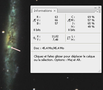

En CCD on se fie à l'étalonnage des 3 filtres RGB. Ils doivent donner d'emblée une teinte correcte.
Mais bon, avec un APN ce n'est pas la même chose et d'autres facteurs influencent les teintes.
Pour mesurer si tu as trop de vert tu zoomes sur la baleine avec Photoshop puis tu balades le curseur de l'option "infos".
Une fenetre te donne l'amplitude des 3 couches couleurs.
Ici le vert est nettement dominant, ex de valeurs : R =162, B=155 et G=.... 237.

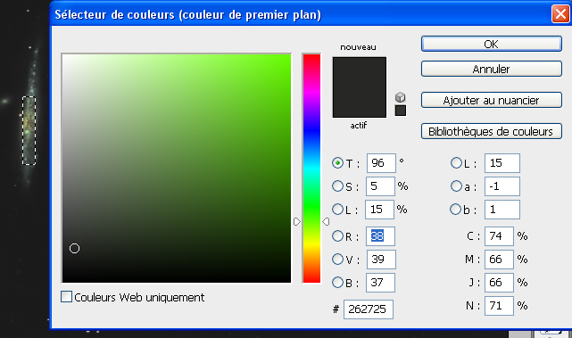

Je fait une sélection sur la glx avec la pipette je demande un échantillonnage de 101*101 pixel, le résultat me semble neutre :
Ça y est j'ai trouvé pour le curseur d'info et c’est bien plus rapide que ma méthode pour le même résultat, la dominance verte est minime et le fond et bien neutre.

Voila en image ce que je voulais dire : en cliquant sur les zones vertes lumineuses de la Baleine on voit trés bien que c'est pas mur : environ 80 à 100 points de plus dans la couleur verte.
Bon, c'était juste pour discuter ;). Si tu aimes comme cela c'est trés bien.
Salut Siegfried_M31
Je trouve qu'avec UN ciel turbulent tu as reussi a tirer le maxi de ton image , meme si sur la FULL les etoiles partent un peu en sucette !!
Mais on a le droit a un deuxieme essai ...hein , allez Siegfried_M31 au boulot ...!

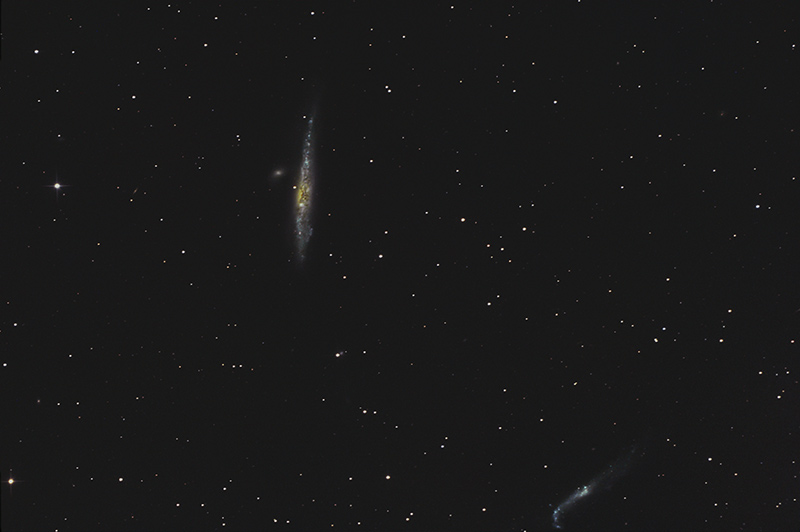

Je ne comprend toujours pas grand chose, comment as tu paramétré, moi je suis en couleurs réelles 8 bits
Qd je me ballade sur le fond de ciel j'ai 27 partout, qd je me ballade sur les étoiles c'est pareil, pour la baleine voir image si jointe : bal_coulb.jpg
Ce n'est pas question de me plaire, mais je ne vois pas vert. Après une bonne pause, à force je vois vert et j'ai repris l'image. Balance rien de probant , j'ai dé-saturé le vert de 40% .
Ensuite mélangeur de couches, j'ai ajouter 20% de vert au rouge et 15 au bleu.
J'espère que le cétacé est plus comestible, cliquez sur l'image pour la version 100% :
JP, le cadrage :(, j'ai un peu de mal avec les étoiles guide, et parfois à force de tripoter les lunettes guide en tentant de toper un étoile je perds mon cadrage.

Cette seconde version est plus équilibrée à mes yeux.
Il manque encore un peu de violet-magenta pour les zones HII, mais le principal y est. Ne change plus rien :)
Très joli couple à l'apn.
Bravo Siegfried, malgré les conditions médiocres et le peu de poses, le résultat est très bon.

pour si peu de poses cette image est très bien !!
bravo la deuxième version est plus équilibrée
