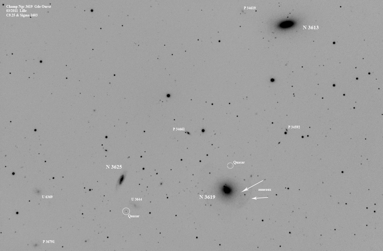

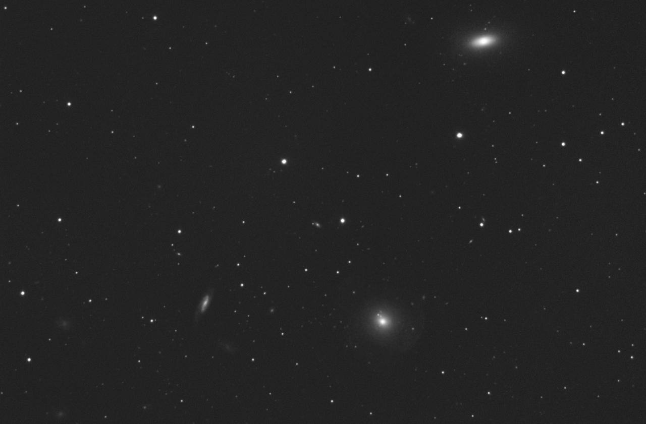

Tout d'abord Ngc 3619 dans la Grande Ourse, je l'avais repérée pour sa morphologie particuliére caractéristique d'une transition entre la classe SB et la classe SO.
En fin de vie les spirales perdent leur gaz et se transforment progressivement en SO (objet sans spires) puis en elliptique. Enfin, cela je l'ai lu dans les bouquins :p
N3619 c'est l'objet au bas de l'image
Il lui reste des spires fantômes perceptibles sous forme d'anneaux
Une heure de pose sous un bon seeing sont suffisantes pour montrer cette particularité.

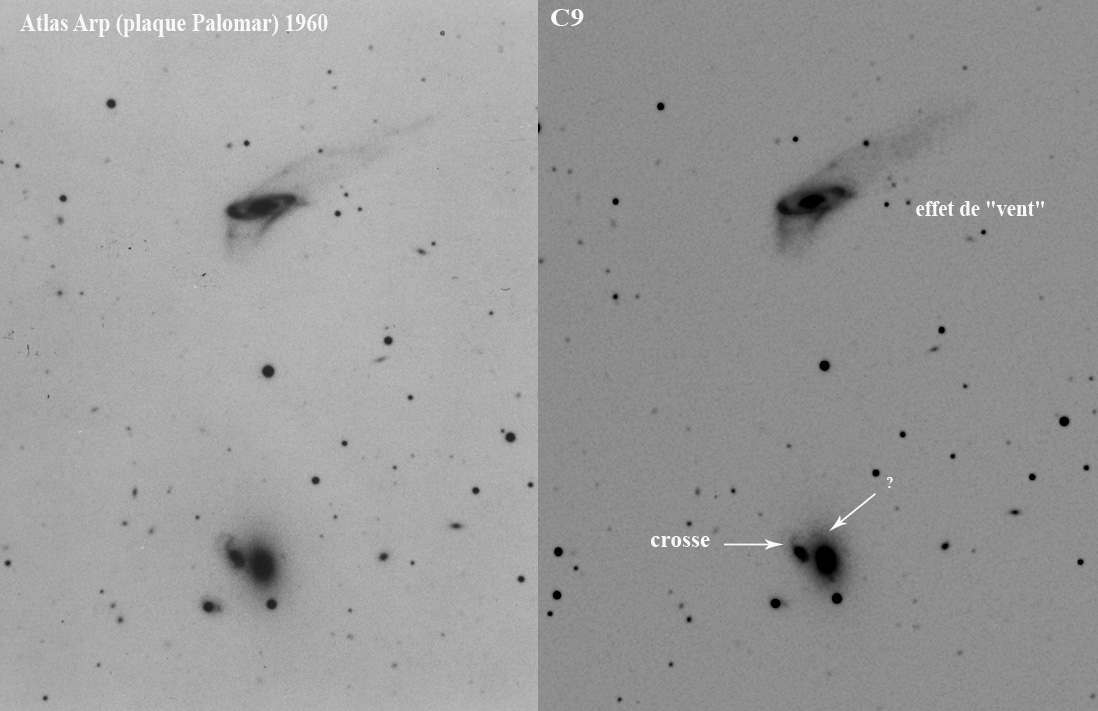

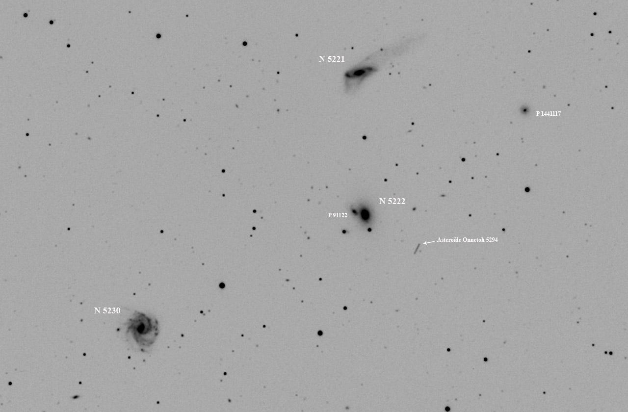

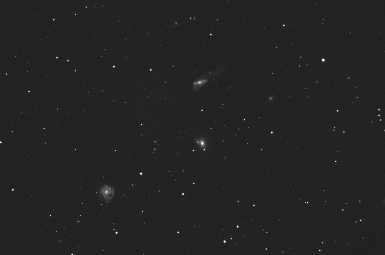

Un autre objet que j'ai retenu pour cette présentation est Ngc 5221, Arp 288 dans la Vierge, trés singulier également.
C'est l'objet sur la partie supérieure de l'image, il semble se "dissoudre" dans le cosmos. H Arp en 1966 qualifiait cette déformation "effet de vent"..

Comme tu l'as noté, cette N5222 est composée de 2 galaxies mais c'est quoi ce catalogue "P"? Leda donne 93122 d'après le NED
en poussant un peu moins les noirs sur le négatif il me semble qu'on y voit mieux

Tu commences sérieusement à battre la résolution des plaques du Palomar (dire qu'à l'époque certains disaient qu'il permettrait de voir la main du "créateur", Ils avaient du prendre plein précaution lors du transport du miroir pour éviter les attaques:xtire5:, du coup si ça continue ils vont venir chez toi pour peter ton télescope, fais gaffe... :be:)

Gérard, j'ai mis "P" par flemme de mettre "Pgc", ce sont les indications données par Carte du Ciel. "U" c'est Ugc.
Oui, t'as vu ça, le C9 détecte quasiment la même chose en 60 mn de pose avec le KAF.
Un bémol... le plaque de Palomar n'est pas faite avec le 5 metres... Sans doute avec un ancien C11 ? ;)
