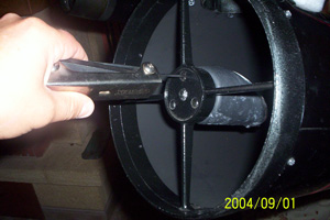

Qu'utilises-tu pour faire ta collimation, Laser, oculaire de collimation, Cheshire ?
Ba j'utilise rien :b: Dans la notice d'après le peu que j'ai compris, faut juste centrer le point au centre du petit cercle et après centrer le tout au milieu
il est aussi notifié que l'opération ce fait sans oculaire, a l'oeil nue quoi.
Y a une chose que je ne savais pas qu'il fallait toucher c'est ceci, sur l'image:
