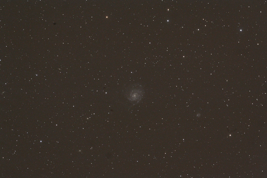

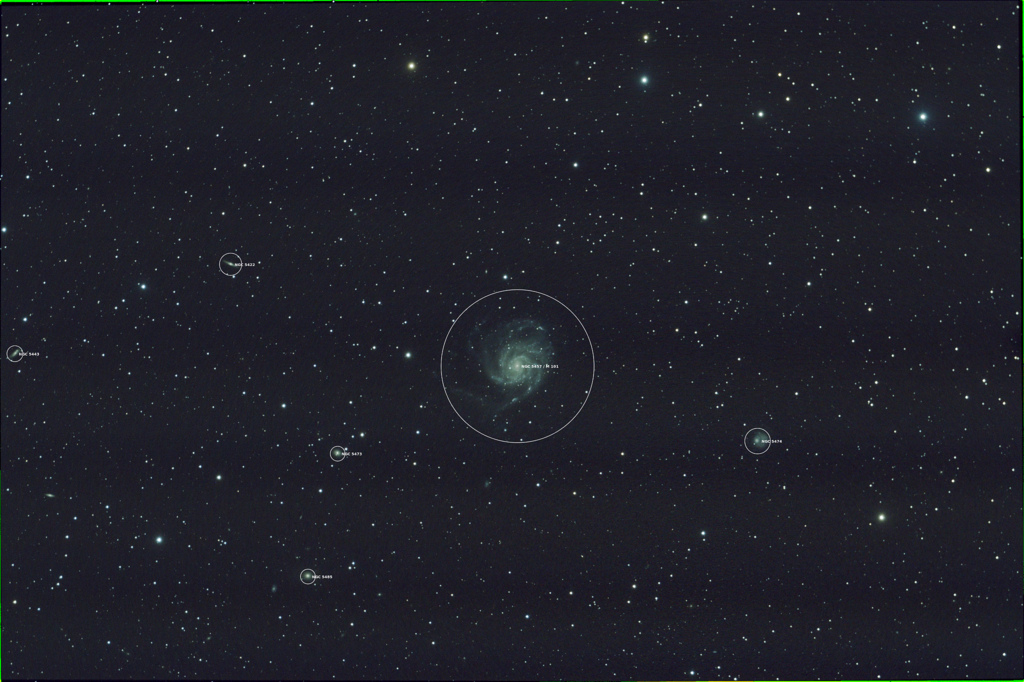

Détail du champ :
Brute de 600s :

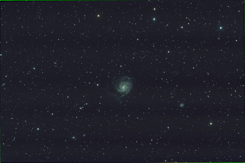

Finale :
Bon pour une première avec cette lunette j'en suis plutot satisfait, le dithering n'a pas du fonctionner cependant :(
Je prend tous les commentaires et conseil.

jolie image, beau setup, bravo....
Joli grand champs, il y a du monde!
Dommage, il y a une trame horizontale.
10mn à 800 iso, ça laisse reveur!
Tom
Oui domage pour la trame, j'ai aussi les FLAT qui ont merdé :confused:
Je me demande comment corriger ces trames ?
comment fais-tu tes flats? avec un écran lumineux?
Tom
oui
Bon, j'ai eu le cas avec mon écran. Intercale 2 ou 3 feuilles blanches devant l'écran. Et ça va disparaitre. Bien sur augmente alors le temps de pose.
Je ne connais rien en électronique, mais j'ai l'impression qu'avec ces écrans, si tu prends directement la lumière il y a un "bruit" qui se transmet sous forme de trame comme sur ton image.
Tom
Tom
Merci je vais tester cette astuce.
