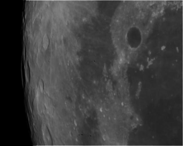

Voili voilou, au foyer du 150/750 Zozoscope:
photo en plus grand ici en principe)
Bon, maintenant dire qui quoi comment?
A part le qui dont j'ai sommairement parlé en guise d'introduction, le quoi qui va de soit...le comment...???

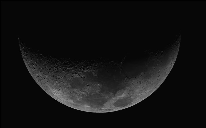

Ce que je me rappelle: une moza de 2 x 2 images, une paire exposée avec réglage plutôt sombre, l'autre plutôt clair.
Mix sous iMerge.
Les images sont obtenues à partir de fichiers .SER (1000/i) et régistaxées version 6 en automatique.
La mosaïque finale a subi un régime aux ondelettes.
Ah oui, l'acquisition au foyer, réglages au pif: grosso modo luminosité vers le milieu du curseur, contraste mini, gain vers les 60-70% et vitesse d'obturation la plus petite possible style 5ms (ça turbulait ferme).
Je ne sais pas comment bien "étaler" l'histogramme...(d'où l'idée de faire un mix entre sur- et sous-exposé)
Tentative de grossir plus avec projection oculaire (9mm) et tirage modeste.
Résultat sur 500 images:
(format normal ici sauf si ça ne veut pas))
Des critiques ne me feraient pas tort!

Un beau CROA :)
elle a du chien ta lune houuuuuuuuuuuuu oui!
tant qu'elle reste sombre comme ça cela me va
c'est quand elle brille trop qu'elle m'inerve:mad:
notre sympatique syncopate a la photo et j'ai bien failli louper ca, des critiques nan je vois pas, l'ouverture est bonne, n'y sous exposé, n'y surexposé c'est trés bon
Belle image Patte comment ça certains la préfèrent sombre, moi je l'aime comme je la vois dans le 625, de la lumière plein la figure je met les lunettes de soleil.:be:

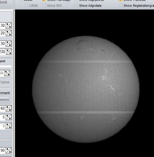

La trame verticale et courbe provient je pense du mauvais serrage de la cam dans le PO (hélicoïdal, oublié de le serrer après mise au point en gardant fixe l'orientation du capteur.
Pour l'instant je cherche à éliminer un problème de rolling shutter, qui donne régulièrement des bandes horizontales:
Par curiosité, je vais essayer en utilisant un bouton de QGVideo dont je n'ai trouvé aucune explication de fonctionnalité sur internet: "delay".

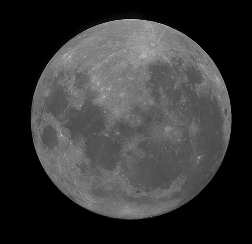

Elle grossit la grosse, voici une version "full metal" de la PL:

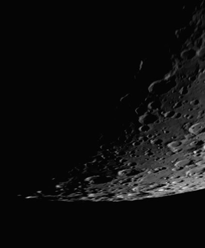

Une tentative projection barlow:

J'aime beaucoup l'image de ta lune où les cratères semblent être en trois dimensions.

Je me joins aux autres pour te féliciter Patte. Belle couleur, le croissant :)
Ta PL est sympathique aussi !

J'aime beaucoup le croissant de lune, tout simple, bien traité, c'est beau !
