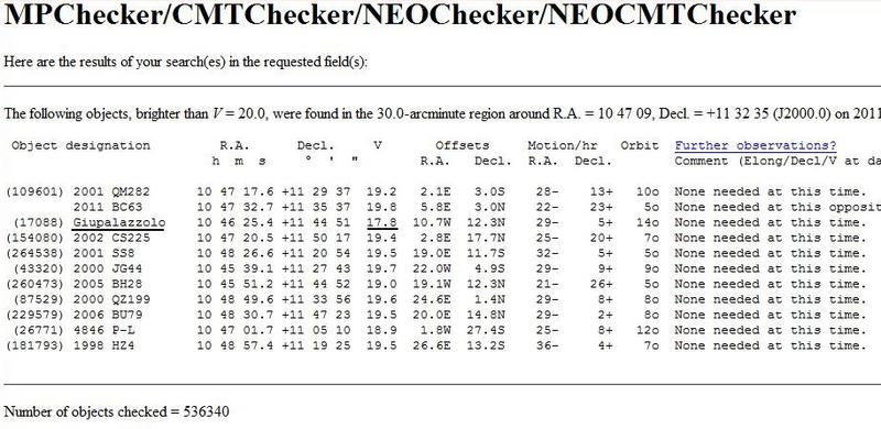

Après recherche de JP beausoleil , ce serait sans doute l'astéroïde 17088 Giupalazzolo , sans être certain à 100 % ....

j'ai pas retrouvé avec Guide le sus nommé Giupalazzolo, mais le 24 il y avait dans la région deux asteroides , l'un de magnitude 19,4 (N° 16767) et un de magnitude 18,2 le N° 22210;
J'hesite un peu entre les deux, car leur trajectoire dessinée ne passe pas exactement dans ce petit triangle dessiné par les trois étoiles...
De toutes façons, c'est un petit détail sans trop d'importance ; ton image respire le grand champ!!
Alain.

voici la liste qu'il m'a transmise et qui fait la synthèse de ses recherches :
en cas de désaccord ,je te propose de voir directement avec lui par MP par exemple , n'étant moi même d'aucun secours .

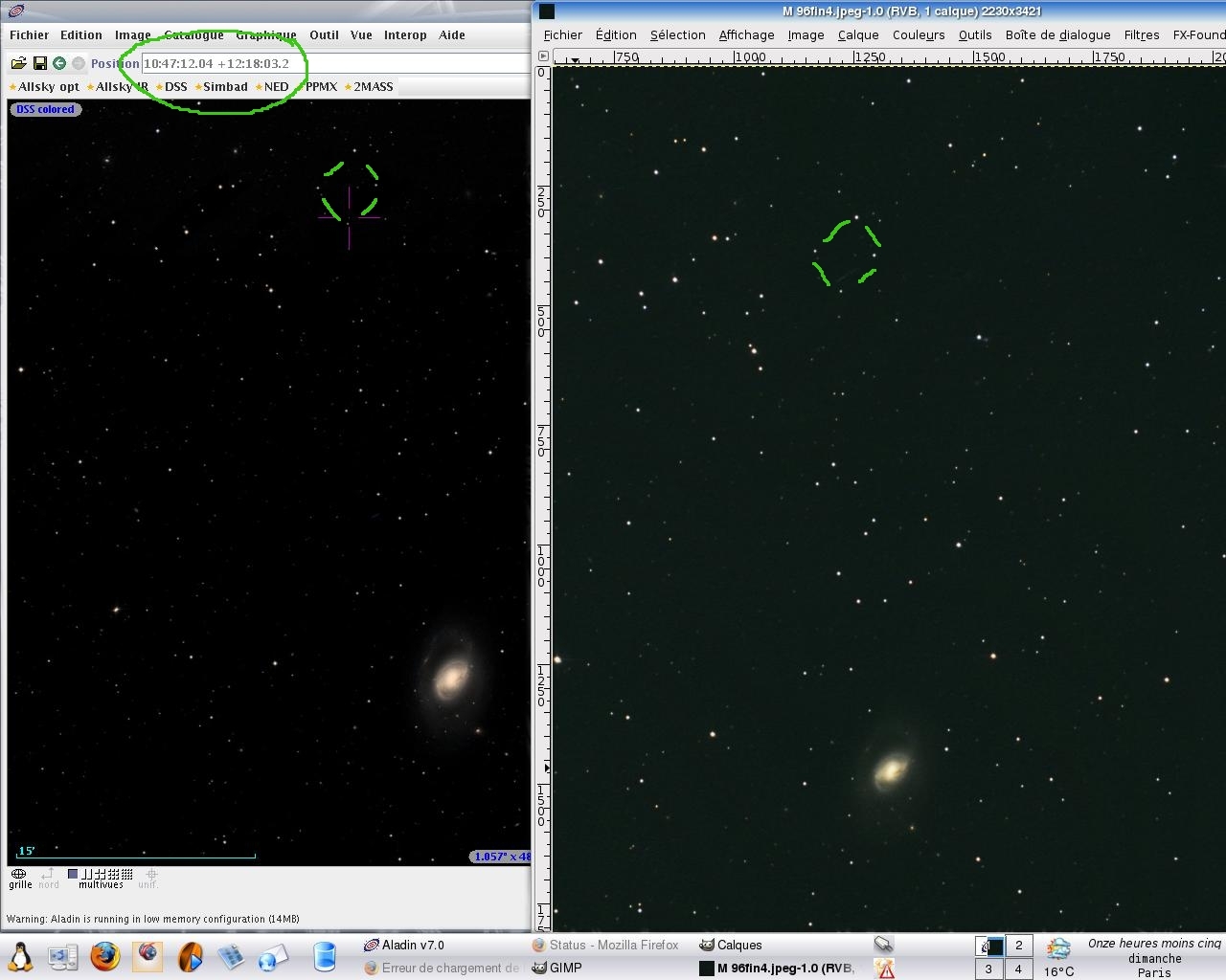

JP j'imagine bien que c'est pas simple car si on augmente trop la zone de recherche , le nombre de propositions faites en retour doit être énorme !!!
Comme précisé plus haut le correcteur MPPC déformant le champ en bordure ça complique encore ...

JP voici ce que me donnerait la base ALADIN , avec effectivement un petit décalage sur DEC par rapport à ta recherche initiale ....
est ce que tu veux bien stp pour le coté pédagogique de ce post , relancer une dernière recherche et poster ici la nouvelle liste ...

Avec ce que tu me donne et sur un radius de recherche de 30 arcminute et 20 de mag,j'ai çà
Puis j'ai affiné avec un radius de 20 arcminute,et toujours 20 de mag
Pour 21 h légal,donc 19 h TU
Tu vois que l'éventail est grand sans une précision millimètrique de la position de
l'astéro sur ton image.
