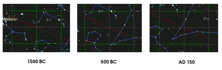

J'aurais souhaité si possible que l'on puisse me montrer grâce à Stellarium quand a eu lieu la Précession des Équinoxes, pour être plus précise, quelqu'un(e) pourrait il ou elle publier la capture d’écran de l'année précise où le soleil ne se "levait" plus dans le Bélier.
J'ai essayé de me servir de stellarium pour y arriver, mais je n'y suis pas arrivée, j'ai pourtant indiquer dans le menu, la date : -150 av J.C mais le soleil se lève ailleurs...

La Précession des Équinoxes semble être située en -150 mais elle a été découverte par Hipparque seulement en -130.
Ces images représentent le déplacement du point vernal au cours du temps. La ligne rouge représente un segment de la trajectoire apparente du Soleil (écliptique) durant l'année terrestre. La ligne rouge et verte est la projection de l'équateur terrestre sur la voûte céleste. Le point de concours entre les deux lignes représente le point vernal. En 1500 av. J.-C., il se trouvait au centre de la constellation du Bélier, en -500 au début du Bélier, et en 150 après JC (époque de Ptolémée), à la fin des Poissons.
Est ce que c'est juste ?
Si quelqu'un a l'année précise au degré près avec la capture d'écran, merci pour votre réponse
