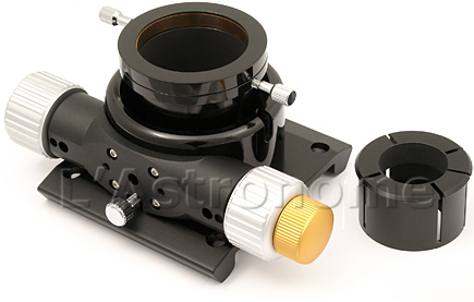

ça ressemble plus à une lumière parasite/reflet sur la mécanique ou un problème de vignetage mécanique...Le PO en bien en 2" d'un bout à l'autre, pas d'étranglement en 31.75 ou même T2 en amon du MPCC? filtre? le tube du PO est bien noirci?

Le PO c'est celui-ci
L'intérieur est noir mat.
Ça me fait penser aussi que l'intérieur du télescope n'est pas forcement dénué de reflet peut-être (il est peins en noir mais il reflète un peu), je tenterais bien en y mettant de la feutrine en face de l'ouverture pour le PO, utile ou pas ?
