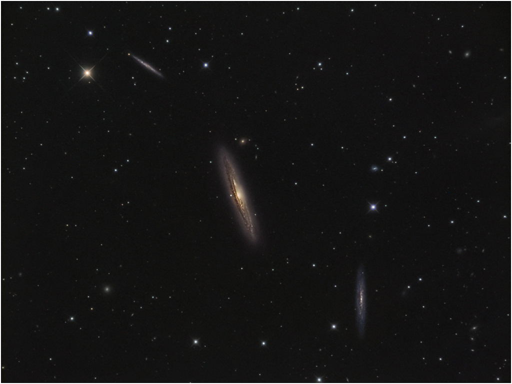

un trio dans la vierge au GSO8"
mic.lf
4222 à gauche, 4206 à droite au centre 4216, voila un autre trio sympathique situé à une quarantaine d'AL d'ici.
J'ai recollimaté pile-poil le RC, le ciel etait un peu voilé mais la FWHM tournait autour 2,5 c'est pas fréquent par ici :confused:
L 29 x 5'
RVB 9 x 5' en 2x2
RC Gso 8" à 1070 de focale
ST 2000 filtres Astronomik
Clic full
Michel
Michel
Salut MONSIEUR ...MICHEL..
QU'UN MOT ........................... M A G N I F I C U S .
que de monde en bas a droite :b: un règal pour les yeux
un grand bravo a toi quel finesse
Amities vicstar :o
ah oui !
un grand bravo pour cette image magnifique !
le champ , le traitement , les détails et les couleurs .... tout est parfait !
Gg
Superbe!
c'est marrant le halo de poussières dans lequel baigne 4216
le fond est noir mais le reste est tellement coloré que cela passe très bien
Sacrément belle :cool:
J'y connais rien, mais je trouve que les couleurs sont bien équilibrées, fond du ciel pas trop noir, juste ce qu'il faut.
Bravo !
C'est une très belle photo. Beaucoup de détails. :wub:
C'est un traitement que j'apprécie.
Salut Michel,
Une démonstration avec ton Gso,c'est superbe.Seigneur,toi qui nous surveille,quand
arriverais-je à faire des images comme le Michel avec mon RC à moi.
Jean-Pierre
bon sang que c'est fin et beau , il va falloir que je peaufine la mienne , as-tu retouché les étoiles Michel?
Merci à tous pour vos messages.
Oui Lucien, y a une petite réduction d'etoiles.

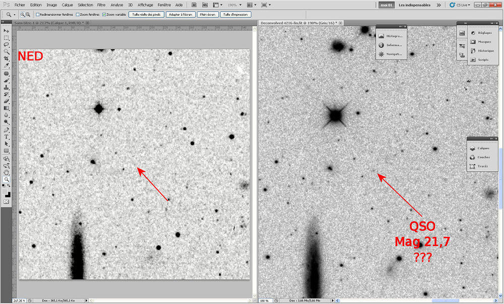

Sur les conseils de Papilain j'ai cherché qq éventuels quasars sur la brute finale et je suis tombé sur celui la, avec un redshift de 3,71... mag 21,7 !!!
Alors artefact ou pas artefact ? mag 21,7 en 29 x 5' !!! Possible ça ?
Voila l'image en négatif
A votre avis ?
J'en ai trouvé un autre de mag 19,1 lui est très évident pas de confusion possible avec le bruit du capteur.
Superbe trio, ngc 4216 est de toute beauté et en bonus deux quasars.
Michel, bravo pour cette image d'une grande qualité.
superbe, mais le titre est un peu crado, a 3 c'est dégueulasse, oups j'ai du trop picolé avec mes invités ce soir !!
C'est vrai ! Ca ne se fait pas dans la Vierge.
bravo, quelle magnifique imgae!
