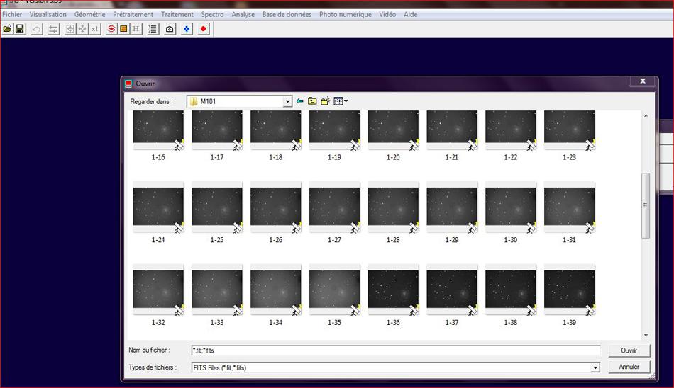

gerard tu peux expliquer un peu ta methode
ici c'est vrai que le traitement à l'air un peu lourd mais elle est pas facile celle là
pour ne pas polluer inutilement, je ne met que les liens :)
d'abord, la chaussette gauch heu, sélectionner un gros morceau d'une brute sombre, puis clic droit dedans, choisir "stat"
comme ça
le résultat est 2466
puis menu
je me garde une petite marge en cas qu'il y en ait des plus sombres et je choisis 2000
comme ça
comme tu vois, j'ai choisi un autre nom au cas zou (bida)

ha ben moi je fait pas comme ca Gerard. houlala.... moi je vais chercher le mini sur un offset, pas sur une brute. ou j'ai ete chercher ca moi?
