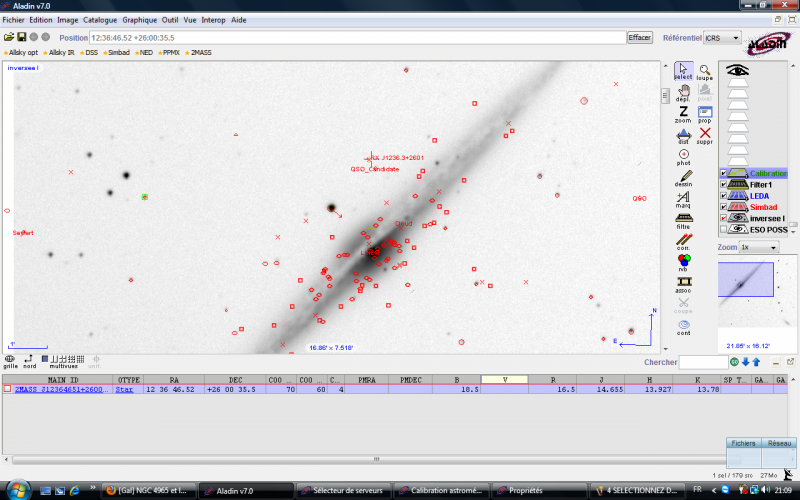

Voila pour ma part lorsque j'ai voulu utiliser Aladin pour mes images c'était un petit peu compliqué , je vous délivre ma méthode afin de pouvoir aider certains astram , vous pouvez corriger si je me trompe .

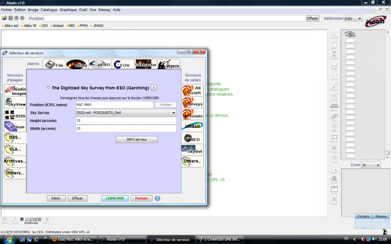

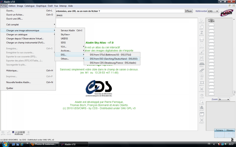

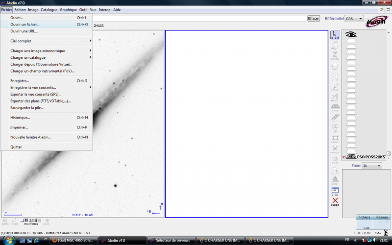

1/charger une image astronomique :
préciser le nom de l'objet ici ngc 4565

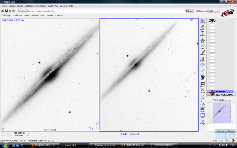

2/ ouvrir son image
qui aura préalablement été enregistrée en négatif et fit avec iris ou son logiciel favori

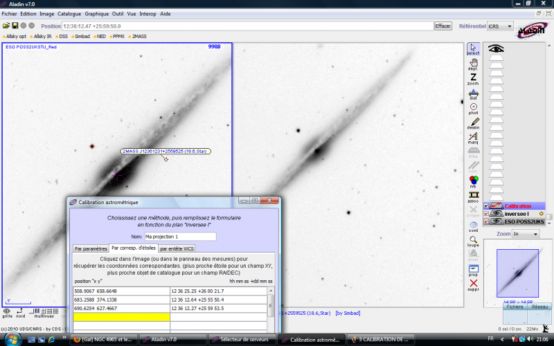

3/calibration des images
pour cela elle sont positionnées cote à cote
sur son image identifier et cliquer sur une etoile et cliquer sur l'image dss
répéter l'opération 3 ou 4 fois de suite et enfin cliquer sur créer
4/sélection des différents serveurs
pour ma part j'utilise simbad le ned ou hypercat

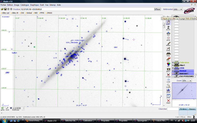

5/sélection des filtres
pour ma part je sélectionne celui qui me fait apparaitre les objets mag inférieure à 17 pour leur désignation et je clique sur ceux dont l'identification m'intéresse

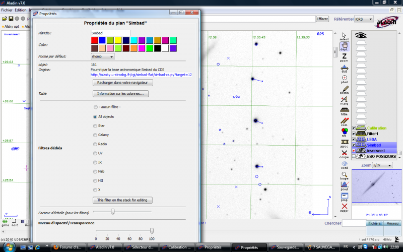

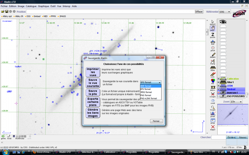

6/cosmétique
permet de choisir les polices là je choisi le bleu on peut régler l'opacité
7/sauvegarde
je sauvegarde en bmp
