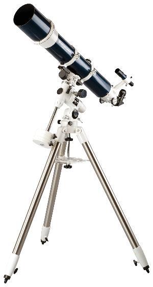

Après un peu plus d'un an et demi d'utilisation de ma lulu et à peu près une quarantaine de sorties, je me décide d'ouvrir ce post pour aider ceux qui cherchent un premier instrument et comme moi au départ , n'y connaissent pas grand chose .
Un test matériel de débutant ,de la part d'un débutant, avec mon vocabulaire de débutant .
A l'age de 10 ans j'avais une lunette astronomique ,je ne me rappelle plus ses caractéristiques , je pense que c'était une 80/800 , je m'oriente instinctivement vers les lunettes , achromatiques vu mon budget de 500E .Je trouve alors une XLT 120 sur une monture CG4 sur internet , pas beaucoup de tests ou critiques , je fini par tomber dessus dans un magasin astro , woaw ! c'est grand , c'est beau et c'est lourd !! (L"ensemble)
Bon, le vendeur éponge ma salive devant un C14 (car comme une pie et un débutant astro , je suis attiré par ce qui brille ...et me conseille succinctement .De toute façon je n'ai pas encore assez économisé , j'achèterai sur le net un peut moins cher , chose que je regretterai un peut ensuite car un vendeur ça aide beaucoup en fait et ça évite souvent d'acheter .....et de revendre car "ça ne va pas " .
Bref , je reçois la lulu dans 2 colis assez solide 3 semaines plus tard ,après la joie du déballage qui nous renvois dans notre enfance , j'assemble l'ensemble et j'admire l'objet .C'est du costaud et ça inspire confiance .

TRÉPIED ET MONTURE
L'ensemble pèse 17 kg et une fois posé au sol c'est stable tout de suite . Des cônes en plastique très durs garantissent une bonne accroche, même dans la bouse de vache à moitié sèche !! :D (c'est aussi ça la campagne)
Par contre pour la mise en station il faut un niveau car la bulle inclue dans la monture est soi fausse soit inutilisable ( en astro la précision ça aide beaucoup ) J'ai collé 3 bulles récupérées sur un niveau de maçon sur le trépied pour gagner du temps à la mise en station . Je n'ai pas le viseur polaire mais je n'en ai pas eut l'utilité , il suffit de cadrer la polaire dans le trou réservé celui-ci et c'est partit .
Il y a un gros "N" inscrit sur le sommet d'un des 3 pieds ça aussi c'est mieux pour la mise en station surtout dans le noir et quand on est pas encore familiarisé avec la monture .
Le plateau porte instrument qui sert aussi de rigidificateur pour le trépied joue très bien son rôle ....de rigidificateur...car pas pratique du tout pour les oculaires , trop petit et trop "sous la monture" , résultat , certains de mes oculaires ne passaient pas en hauteur ou alors ils ne rentraient pas dans les trous . Pas terrible je me suis fait le mien sur mesure dans une taule de 5mm ...
LE TUBE
Un beau tube bleu et blanc de 6kg avec une crémaillère moyenne , facile à prendre en main , j'arrive à le prendre d'une seule main pour le fixer sur la monture .
Le chercheur (6X30) se fixe rapidement sur le tube et le système de réglage à seulement 2 vis est très efficace et se dérègle peu .
Les colliers sont robustes et facile à serrer/desserrer ce qui est pratique pour faire tourner le tube pour mieux placer les molettes de mise au point ou replacer le chercheur. Une crémaillère plutôt moyenne pour la MAP , j'ai eu beau la régler ou la graisser j'ai finit par investir dans un crayford (130€) pour avoir plus de confort de MAP , pour moi c'est indispensable car à fort grossissement la crémaillère d'origine est un vrai calvaire ; shifting et ac coups on faillit m' écœurer de cette lulu ce qui aurait été dommage !
L' objectif de 120mm traité est beau , avec des reflets verts il est resté collimaté jusqu’à maintenant malgré de nombreux kilomètres en voiture .
L'ensemble est super stable et ne bouge pas même avec un peut de vent et cerise sur la gâteau ; j'ai réussi à rentrer le tout dans une boite de 120X30X45 , lourde certes, mais qui rentre dans le coffre de ma voiture !

Ben une bonne note pour cette lulu qui me donne que du plaisir , les seuls points négatifs sont :
** Le PO/crémaillère à changer ou améliorer
** Le chercheur un peut trop près du PO mais bon ..
** L'observation au zénith très ardu , prévoir une rehausse ...
Les points positifs :
** Tout les oculaires passent (F8)
** le chromatisme présent mais pas très gênant
** Jamais eut de problème de buée (le pare buée joue bien son rôle)
** Pas de collim ni de mise en température
** Peut servir aussi de premier instrument astrophoto
Voilà pour ce test qui je l'espère aidera les débutants à faire un premier choix pas toujours évident .J'ai volontairement éviter les système de guidage ou de pointage automatique , non seulement pour consacrer mon budget à l'optique mais aussi car je préfère apprendre le ciel seul , mais je précise que je n'ai rien contre ces systèmes d'aide , c'est juste une préférence personnelle .
En ce qui concerne le chromatisme ( c'est pas une maladie ;) )personnellement il ne m'a pas gêné , a part un léger anneau violet autour de la lune et Jupiter je n'ai rien remarquer de plus , je précise que je n'ai encore jamais comparer avec une apochromatique et que peut être que cette lulu est une calamité . Comme on dit , au royaume des aveugles , les borgnes sont roi .....
Dernier point pour les "bigboss" de l'astro qui sont nombreux sur ce forum , soyez clément avec moi ....en me relisant je sens bien que j'exagère un peut les capacités de cette lulu et peut être que des yeux plus aguerris en astro lui trouverons de nombreux défaut surtout concernant les grossissement exagérés en planétaire .Mais bon , elle à ravi mes yeux de débutants et c'est le message principal que je voulais transmettre .
Merci de m'avoir lu et bon ciel .

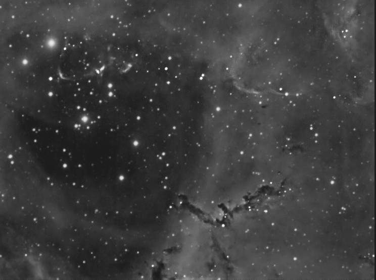

J'ai eu aussi une Kepler 120/1000 échangée contre un gros chercheur!!!
Les lunettes achromatiques tirent leurs épingle du jeu en astrophoto avec un capteur n&b
et non pas à rougir face aux apo, vu leur rapport qualité/prix!!!!
La preuve en image avec une 120/600 Orion achromatique
Ha
en couleur Ha/ OIII
En Ha RGB
Il faut simplement refaire la MAP entre les filtres
Cordialement
Pascal

Se sont de très belle images en effet une 120 achro n'a pas à rougir face aux apo, vu leur rapport qualité/prix!!!!
merci
