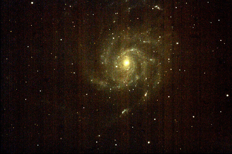

Ca y est, enfin la nouvelle monture est arrivée et installée :)
je commence donc enfin à faire qques photos.
Pour le guidage, maintenant, ca va beaucoup mieux... (0,3 arcsec a F/D 10) --> les étoiles sont enfin rondes Christiand :be:
Par contre, l'image résultante est très bruitée.
Pouvez vous me dire quel est le problème ?
pas assez de pose ? j'en doute
trame parce que le dithering n'a pas marché ? (j'ai essayé un dithering de 0,5pixel sous maximdl, mais je ne suis pas sur que ca a fonctionné)
pas de dark, flat, juste une addition de 22 poses de 200 secondes sous iris, puis augmentation des niveaux.
C11 Edge + G42 Gemini + Eos 1000D Baader à F/D10
Merci de vos conseils ! si le vent baisse ce soir, je ferai un autre essai.

As tu fait des offset?
Ca ressemble à l'offset du 1000D
Si c'est l'absence d'offset, tu peux les faire maintenant, donc tu pourras retraiter ;)

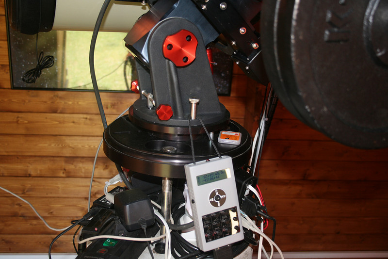

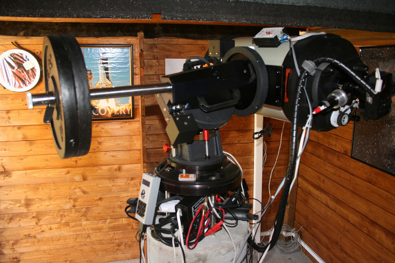

ps: serait-il possible d'avoir une photo du set-up ? j'aime les photos de set-up ^^
euh oui effectivement, offset, j'ai pas fait ...
je croyais que l'offset n'etait pas très important, et avec les autres images que j'ai fait dans le passé, je n'ai jamais eu ce défaut aussi prononcé (a savoir, le guidage était loin d'etre aussi précis. tres tres dur d'avoir des étoiles rondes avec l'ancienne monture).
je vais quand meme tester avec l'offset ;) merci pour l'info

C'est monture est une merveille. je me suis décidé après les avis de Patry qui la connais, ainsi qu'un astram qui se trouve en suisse.

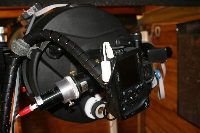

Si je vois bien tu fais les prises sur le 1000D avec USB et la fiche jack ?
Ca marche bien ?
USB pour la MAP puis pilotage par la prise Jack ??
L'offset sur le miens est au alentour de 256 ADU, quand ton signal n'est pas très fort ca commence à être visible sur la pose additionnée ;)
oui, j'utilise la fiche jack sur un dsusb de shoetring. c'est ce que j'ai trouvé de plus fiable (avec un portable derriere), sinon en mobile, j'utilisai le dslrstar.
et pour l'usb, c'est pour le transfert des photos sur le disque dur, plus la map avec focusmax et robofocus (je ne maitrise pas encore ce robofocus, mais j'aime vraiment ce module)

Très beau setup!!!

Peux tu nous mesurer le bruit sur ta brute composité et le fond du ciel ? et pareil pour le masteroffset?
Je reste persuadé que la trame verticale c'est de l'offset, je pense qu'une trame du à un mauvais diphtering ne serait pas bien verticale mais plutôt oblique.

le signal d'offset sur un APN n'est pas si fort que ça quand même
à combien d'iso ont été prises les brutes?
peux-tu en montrer une?
sur ta dernière m81 sans hyperstar il y a une trame beaucoup moins importante
Super setup,
