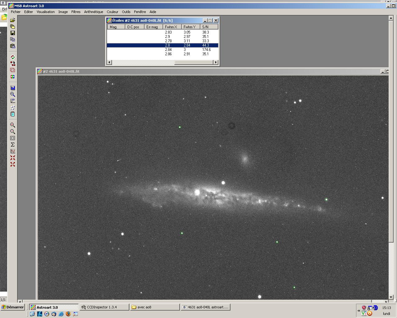

Comme je sais que l'ami Christian le demandera, j'ai joins à ce post une capture d'écran d'une brute, non traitée, ouverte avec Astroart sur laquelle figure les valeurs de Fwhm;

La capture d'écran pour les valeurs de Fwhm (peut être qu'on peut faire mieux qu'une capture d'écran, mais l'informatique et moi........)

Pour le seeing, tu tournes entre 2.8" et 2.9", c'est une valeur correcte. J'ai eu la même chose.
