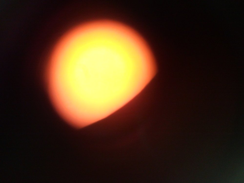

aujourd'hui, j ai reçu mon filtre solaire, aussi tôt après avoir fait un filtre maison pour le chercheur, je me suis mis a regarder, et a faire des photos.
Voila se que j'ai obtenu, c est la seul de potable.
pas de détailles, j ai vu 2 taches, mais aucun signe d activité, comme sur les photo que j ai vu sur le net, j ai pas vu non plus de protubérances.
que dois je faire pour arrivé a voir et a prendre de belle photos de notre astre du jour?
avec un filtre solaire type feuille "astrosolar", tu n'auras que la vision des taches sur le disque solaire. L'on appelle cela la vision en lumière blanche.
Pour pouvoir distinguer les protubérances et filaments, il te faut un instrument qui filtre en H-alpha, type PST, Lunt et coronado.
Tu auras alors des images "proche" en visuel comme celle proposer par JP ou Stphane.
tu n'as utilisé que le chercheur?
Tu peux mettre le filtre en pleine ouverture sur tes instruments.
De toute façon, comme dit Julouin, pas moyen de voire les protubérances en lumière blanche.
Ce que tu observes est la photosphère.
Les protus sont "au dessus", dans la chromosphère, qui nécessite des filtres (couteux) dans du Halpha pour être vue par l'astram.

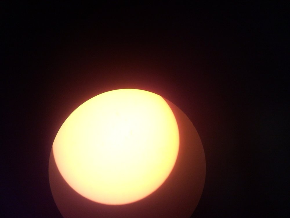

voici une photo que j'ai prise il y a une heures

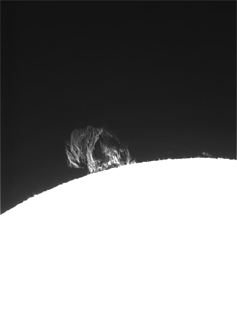

J aimerai m'approcher de ca © stphane
Après lecture tu verras que l'image de Stéphane est en Halpha, pas en lumière blanche.
De toute façon il y a du chemin à faire en lumière blanche question photo.
Déjà mettre le capteur/objectif en face du trou etc etc etc...
Mais sans infos de ta part (comment tu t'y prends) ça ne va pas être facile de t'aider à progresser.

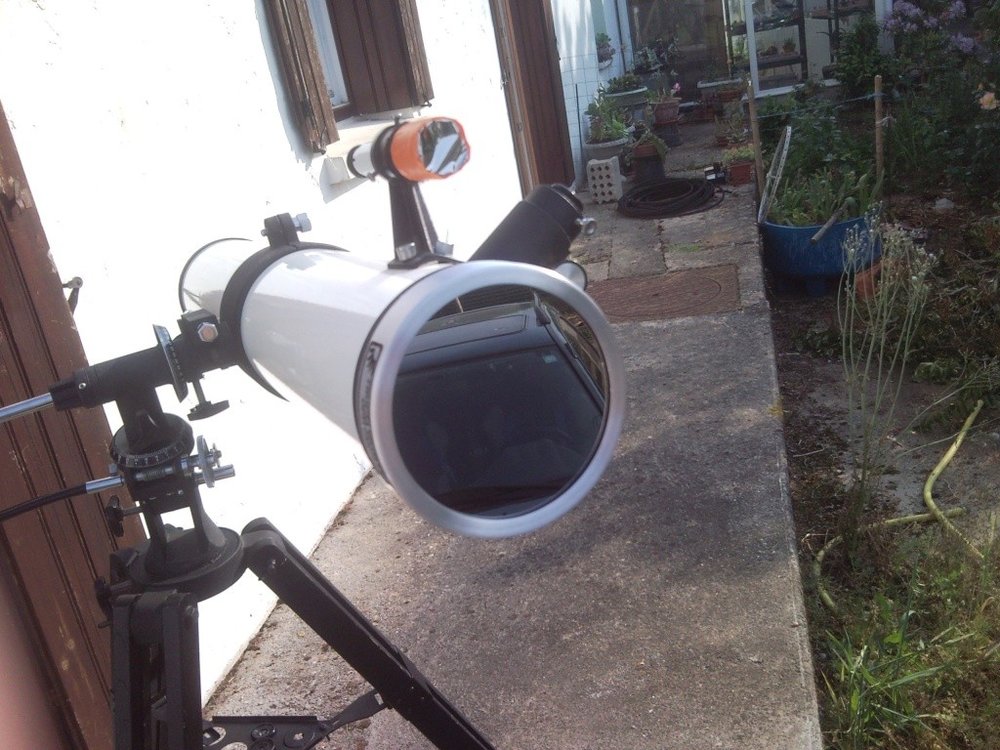

comment je m'y, je vais essayer de détailler :)
donc je pense donner la liste du matos
APN téléphone portable 5 mp
support apn mes main
télescope newton 114/900 equa non motorisée
oculaire de 20mm, 4 mm ancien et 6 mm grand angle + barlow x2
filtre thousand oaks optical en verre
je met un drap bleu épais sur moi pour être a l'ombre
positionnement
ma cours sur la pelouse
ciel claire
je fixe le soleil et j essai de faire la MAP, pour le moment j ai vu que deux taches minuscule.

Ta mise en station façon azimutale...
Tu as une monture équatoriale, faut en profiter!
Voir ici:
http://www.webastro.net/forum/showthread.php?t=36923
http://www.webastro.net/forum/showpost.php?p=926773&postcount=9
(tu es chez toi, tu fais la mise en station de nuit, elle sera bonne le jour)
Rien qu'avec ça, tu auras une main en plus de libre, avec laquelle tu pourras tenir ton téléphone et mieux le centrer sur l'oculaire!

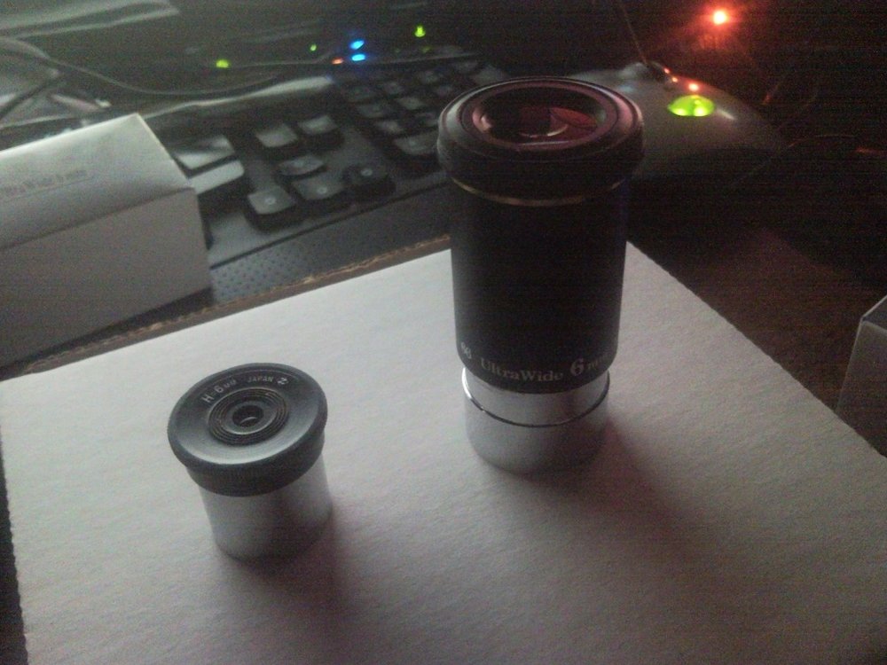

Ca fait un mois que j'ai débuté l astro, mais j'ai commencé a renouveler mes oculaire.
pour le moment j'ai pris un 6 mm, je vais prochainement prendre la 20mm pour pouvoir y fixer mon filtre jaune que j ai reçu hier avec le reste.
voici une photo de l oculaire de 6mm, je ne sais pas si la marque a bonne réputation mais pour le prix le résulta est correct, du moins mieux que mes anciens.
Alors comme dit précédemment pour faire des images comme Stphane, il te faut du matériel dédié au H-alpha.

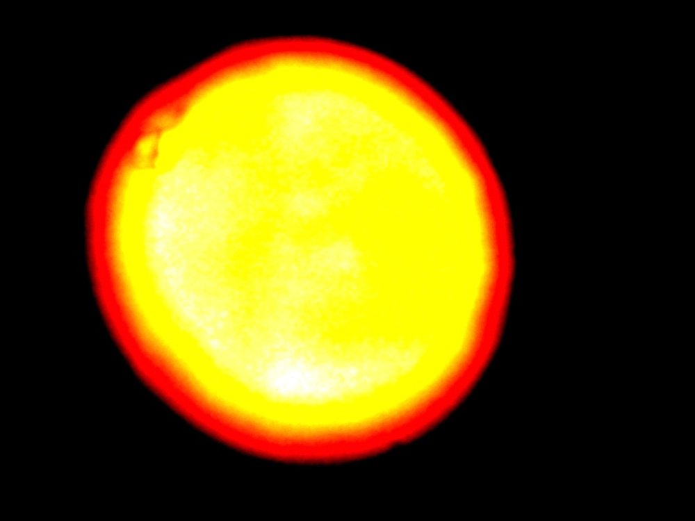

Donc la, toi tu est en lumière blanche. Tu ne verra que des taches et facules! Aucune protu , aucun filament. Si tu souhaite te rapprocher de l'image que tu a posté, il te faut un autre instrument: un PST ou autre lunette solaire.
Pour les images proprement dit, elles sont beaucoup trop lumineuses. Il te faut baisser l'expo ou le gain.

comme te l'on deja dis certains, ton image soufre d'au moins 3 problème:
1) ta mise au point n'est pas bonne. fait la le soir(ou tôt le matin) sur une étoile et ne touche plus rien ensuite
2) cadre bien le soleil de sorte a le voir en entier dans ton appareil
3) diminue la luminosité de ton image. a défaut de pouvoir le faire sur ton telephonne, diminue l'ouverture de ton télescope(découpe un carton du diamètre de ton télescope, et découpe a l'intérieur de celui ci un rond plus petit, tu diminueras ainsi la luminosité)
4) essaie de faire en sorte de ne pas pour pour déclencher l'image
aprés, c'est juste pour s'amuser et essayer d'obtenir le meilleur dasn ces conditions, mais le minimum serait un petit appareil photo ou une webcam+ordinateur...
