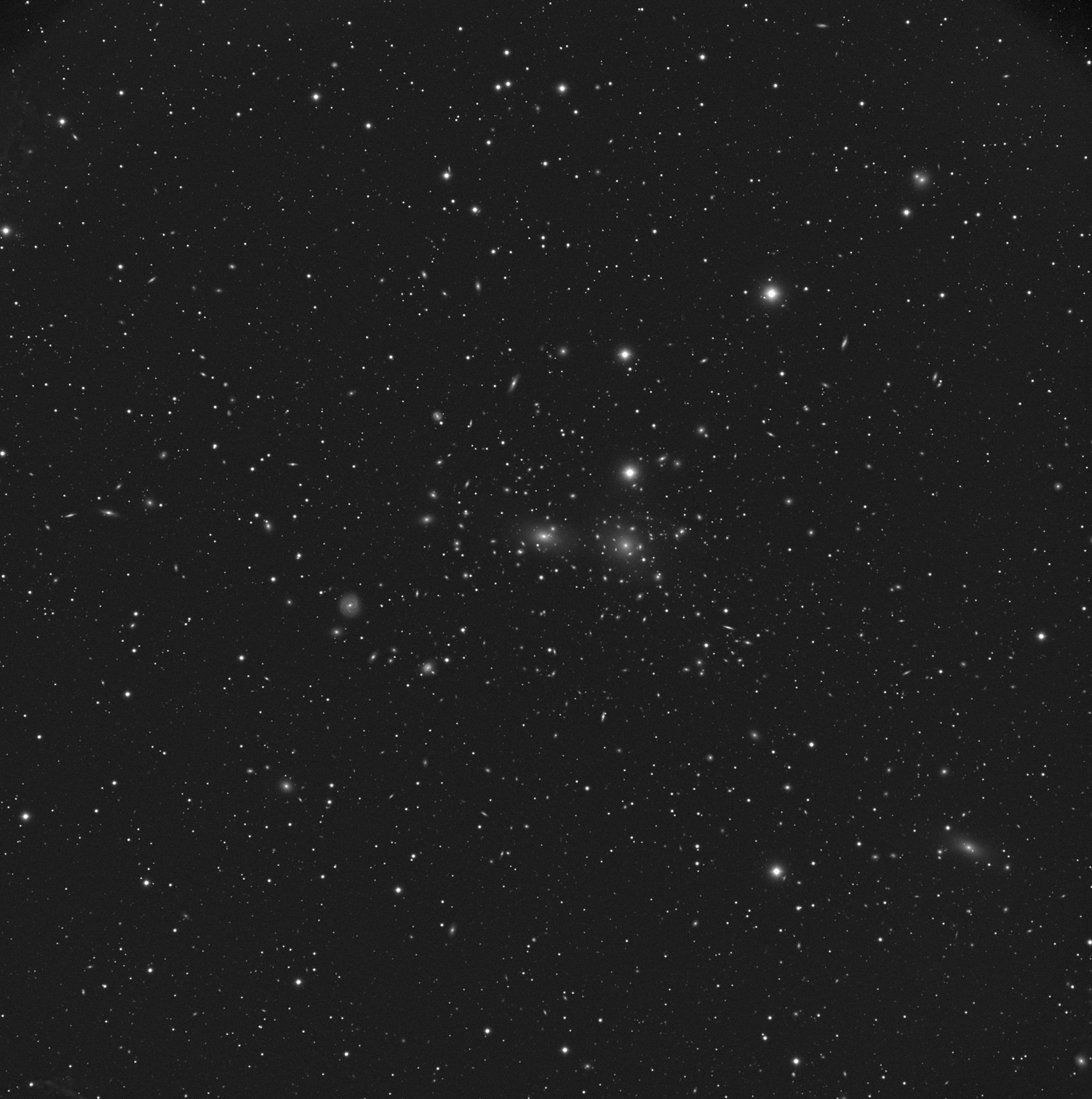

Salut à tous,
Ça y est, je me suis lancé à essayer PixInsight. Pour un premier essai, j'ai utilisé mes acquisitions du 8 mai dernier, pour cible l'amas de la Chevelure de Bérénice (Abell 1656).
A ce stade, j'ai utilisé ce soft pour le prétraitement, l'empilement des images, correction du gradient et l'ajustement de la courbe de luminosité, le tout en 32bits. Légère retouche finale sous phtoshp.
Voilà le champs, à 75% :
FSQ106ED + Atik4000 // poses individuelles de 600s pour un total de 3h20.

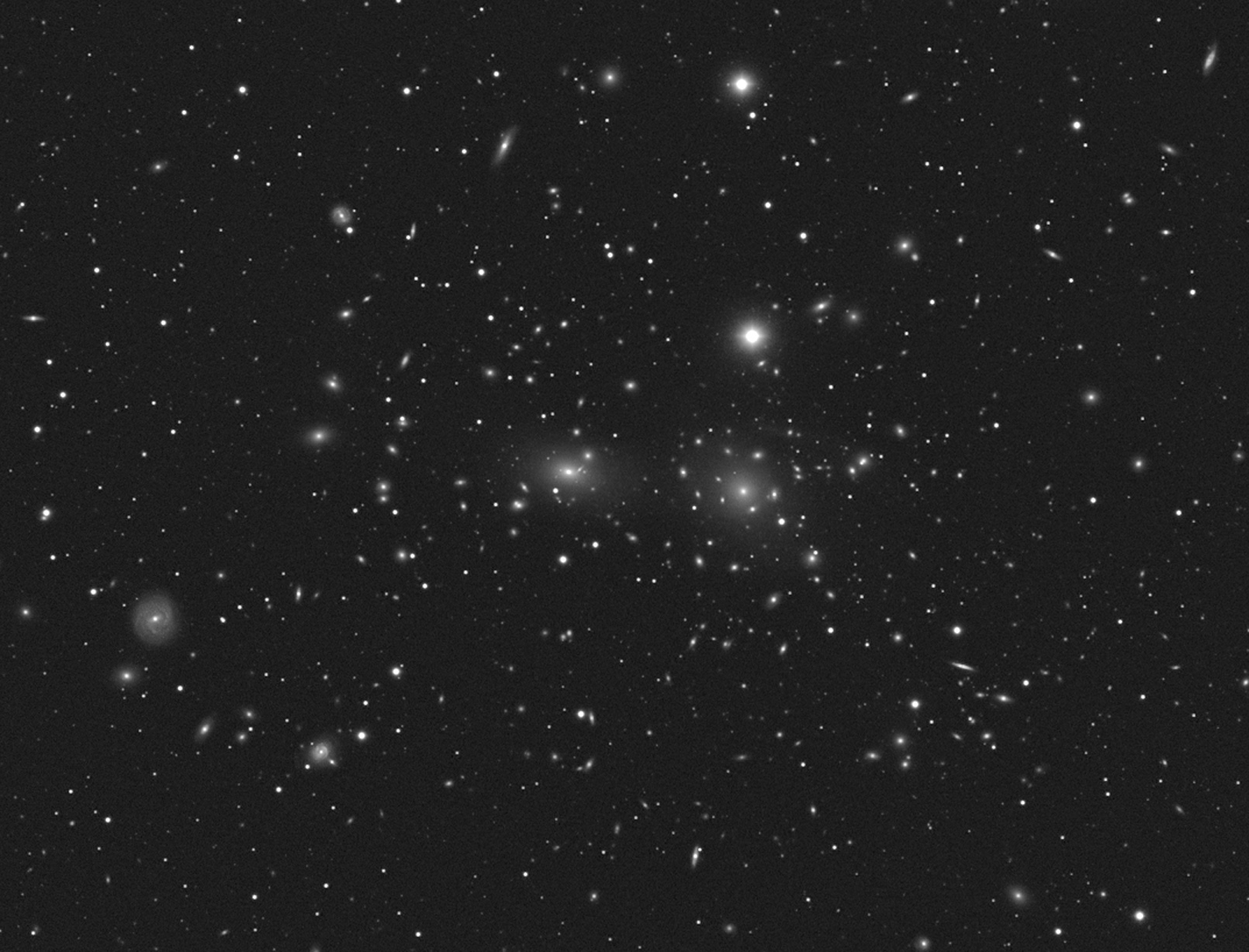

Plongée à 150% :
La magnitude limite sur les galaxies est environ 20.5

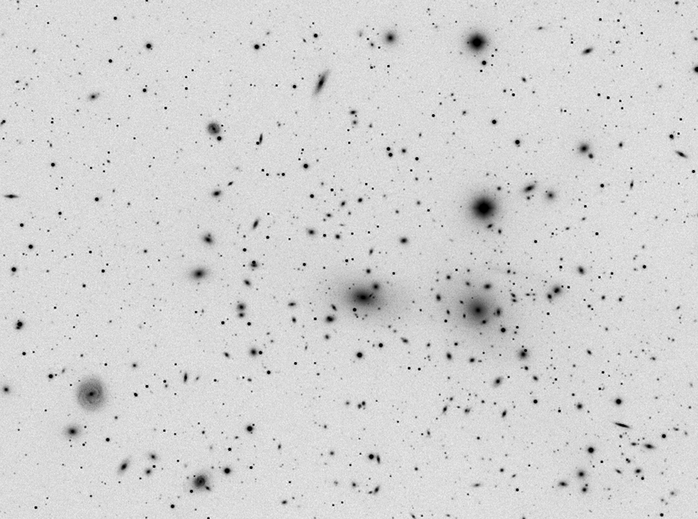

et une version inversée fort contraste :
J'ai fait un comparatif avec mon pre-traitement Iris traditionnel ; verdict: un gain assez significatif sur le piqué de l'image (étoiles moins empattées et petites galaxies plus fines) et un bruit de fond plus faible. Donc plutôt pas mal...

J'ai essayé de faire une comparaison rigoureuse, mais ce n'est pas évident. Les fichiers prétraités linéaires ne sont pas du tout comparables directement: 32bits avec PI, 16bits avec Iris, avec des offsets complètement différents et j'ai l'impression que si je les sauve en tiff ou qqch comme ça à ce stade, j'obtiens à chaque fois des images à la dynamique assez différente. Ne me demande pas pourquoi, je n'ai pas encore tout compris dans les échanges de format...
Bref en pratique je ne transfert jamais l'image brute linéaire vers un autre logiciel de traitement (en général phtoshp). Je fais toujours au moins une ddp pour visualisation non linéaire (log, asinh, fonctions ddp, gamma...). D'ailleurs la manip est très largement conseillée dans les tutos de PI.
Bref ma conclusion est basée sur les images après prétraitement et visualisation non linéaire, mais avant corrections type réduction du bruit ou renforcement et autres traitements par masque. Si tu veux je peux te donner les fichiers bruts prétraités pour ta propre analyse...
