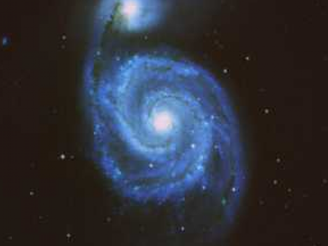

Y a un truc qui me chagrine :b: J'ai fais le teste sur le site http://cfaa.is.free.fr/
J'ai selectionné la toucam pro avec une focal du scope 1000mm.
Voici le resultat pour M51:
Télescope + CCD
Focale de l’objectif : 1000mm
Choix de la camera: Toucam Pro
Choix de l'objet observé: M51
Calucul & résultat
sim.php?obj=M51&w=640&h=480&size_obj=1558&zoom=1
Télescope + APN
Calcul & résultat
sim.php?obj=M51&w=360&h=240&size_obj=87&zoom=1

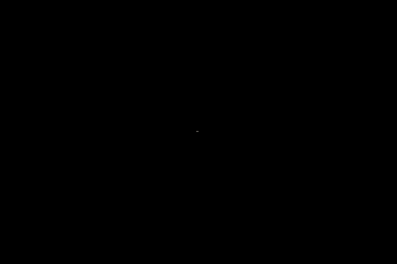

Toujour avec l'APN + Scope
Choix de l'objet observé: Saturne
Diamètre de l'objet observé en seconde d'arc: 18,46
Calcul & résultat
sim.php?obj=Saturne&w=360&h=240&size_obj=1&zoom=1

Pourquoi le sujet est plus gros avec une CCD qu'un APN?
Y a pas un souci quelque part?
Salut Ewans.
Ca vient tout simplement de la taille du capteur.
Plus le capteur est petit, plus tu "zoom". Pour faire simple, à taille de pixels égale, si tu sélectionnes une boite de 640x480 autour de ton objet d'une image prise avec un capteur plus grand. tu obtiens la même chose.
Cordialement.
