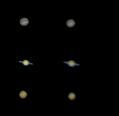

Salut syncopatte,
Alors, pour être précis, je vois PEU de détails, mais ça n'en est pas complètement dépourvu. Disons que c'est très très fade, très très peu contraste (mais le bord du disque est bien net, lui).
Pour Saturne, je vois un disque blanc, l'ombre de l'anneau, l'anneau (mais sans division, peut être trop à plat), et Titan.
Pour Jupiter, vaguement les bandes sombres, mais jamais vu la tâche à l'oeil nu (qui semble apparaitre sur les image de la webcam).
Je mets une image pour illustrer, à droite sans traitement, et à gauche après traitement. C'est issu de courtes séquences à la webcam.
A l'oeil nu, j'obtiens des images beaucoup plus lumineuses et moins contrastées que ce qu'on voit à droite.
Mes oculaires sont un Baader Hyperion 5mm (que j'utilise peu) et un Astro-professional 3mm. Une barlow 3x televue pour la webcam, mais la webcam et assez inefficace, et les résultats décevants (comme vus en dessous).
Je n'ai jamais réussi à calibrer à partir d'une étoile, car dans les docs que j'ai vu, il faut voir des cercle concentriques que je n'ai jamais réussi à voir.

meme le 150 de dav etait "presque collimaté" aprés un an de pratique sans réglage, donc il y a un truc qui cloche dans le tien forcement (et ce n'est pas que la mise en temperature !)
ensuite ton site ne vaut pas une belle zone de champ avec de la foret au loin (pas de turbulence lié à l'activité humaine contrairement à la ville)
