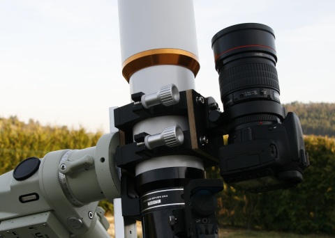

-avez-vous des photos de vos montages avec téléobjectis directement sur la monture ou en parallèle de l'instrument principal.
Merci.
Patrice

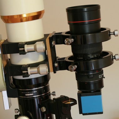

Mon ancien setup. Tout ça est en migration sur une montre plus stable (Vixen NP). Le télescope sert de tube d'autoguidage:
