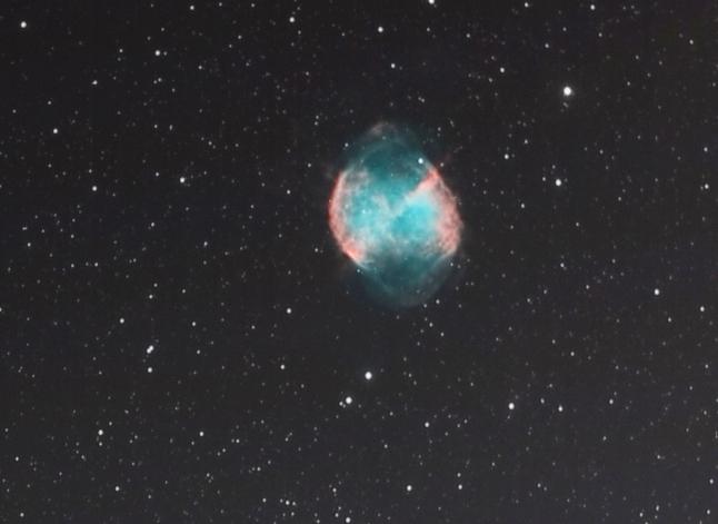

Il ne faut pas te mélanger les pinceaux, j'ai une valise pour le T400 mm visuel
Et une autre valise pour la photo!
Tu as une 120/1000 achromatique (avec un réducteur de focale 0.5)!
Pourquoi ne pas s'en servir pour la photo (pas avec un APN)!
Malgré ce que l'on lire à droite à gauche sur les forums, elle sont très bonnes pour le N&B
La preuve par l'image !
en couleurs avec des filtres
Prisent avec mon matos
120/600 achro + ATIK 16
Pascal

Ma dernière !
Amitiés
Pascal
tres belle photo j'espere arrive a ce resultat ,jai aussi acheter un kit goto une roue a filtre des filtres pour ccd .total de mes achat ce jour chez Unterlinden 1825 euro...

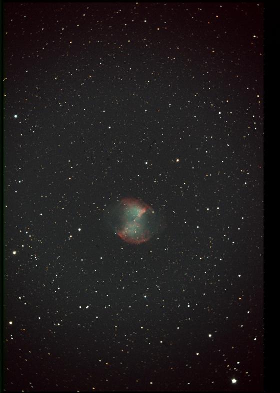

là tu exagère un peu quand même, c'est mieux qu'un APN couleur une CCD couleur pour plusieurs raisons: défiltrage, refroidissement (régulé sur la plus part), taille des pixels plus gros que les APN actuels.
Par contre c'est moins performant qu'une CCD noir et blanc, (2 à 3 fois moins sensible) et moins souple à cause de la matrice de bayer: le binning se faire en noir et blanc. En gros tu gagnes un facteur 2 sur le temps d'exposition avec un APN couleur un peu plus en été et un peu moins en hiver je pense. En été le capteur peut descendre à -15/-20°C quand celui de l'APN est à +20/+30°
Une raw de 5min de M27 sur C11 avec réducteur avec une CCD couleur QHY10 @-15°C le 30/07/2010 dans la Drôme. Temp ext +20°C: 1 seule image donc. (au passage on voit la couverture moyenne du réducteur celestron 6.3 sur un APS-C et le vignetage. Par contre au centre c'est très bien corrigé). Aucun traitement, juste l'histogramme resserré. Maintenant en fonction du budget, une CCD monochrome est préférable, car plus sensible et plus souple (on peut faire du Ha plus facilement, du binning). Par contre beaucoup plus contraignante exigeante avec la roue à filtre. Avec un tube ouvert la CCD couleur (perso j'ai sorti beaucoup plus souvent a CCD couleur que l'APN ou que la CCD N&B). Au niveau définition CCD couleur ou N&B se valent en ciel profond vu l’échantillonnage et la turbu. (en planétaire la N&B est nettement devant)
