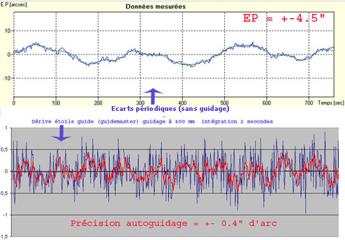

Pour illustrer voici la performance de ma G11 résumée avec 2 graphes. Mesures faites en charge bien entendu.
la courbe du haut c'est l'EP brute (vis d'origine)
la courbe du bas représente les écarts résiduels en guidage.
C'est la 1ere chose à faire avec sa monture : connaitre ses perfs.
Dans ce cas je sais que les écarts de guidage sont <= 1" d'arc cr^te à crête. Dans ma p'tite tête je me dis que je peux imager avec une résolution mini de 0.8" d'arc....
C'est pour cette raison que j'ai acheté un C9 et non un C11. Car avec un C9 ma G11 reste cohérente à F10 (echantillonnage 0.8" d'arc par pixel).
Avec un C11 mes écarts résiduels seraient trop important en imageant à pleine focale... enfin, je pourrais, mais la finesse serait altérée par le suivi.
Si un jour je passe au C11... me faudra la vis O&V...

Il faut voir l'allure de la courbe.
Comme l'explique Gilles la vis laiton Losmandy est moins précise que la vis optionnelle O&V.
Mais elle présente également un autre défaut : son alignement sur la roue dentée. Ce défaut d'alignement provoque une harmonique de période assez courte qui vient "bruiter" la sinusoide principale.
On peut réduire cette harmonique de façon trés significative et sans "frais".
Mais nous sommes un peu hors sujet. Pour éviter de monopoliser le forum, et si tu es intéressé, je peux te décrire la manip via MP.
