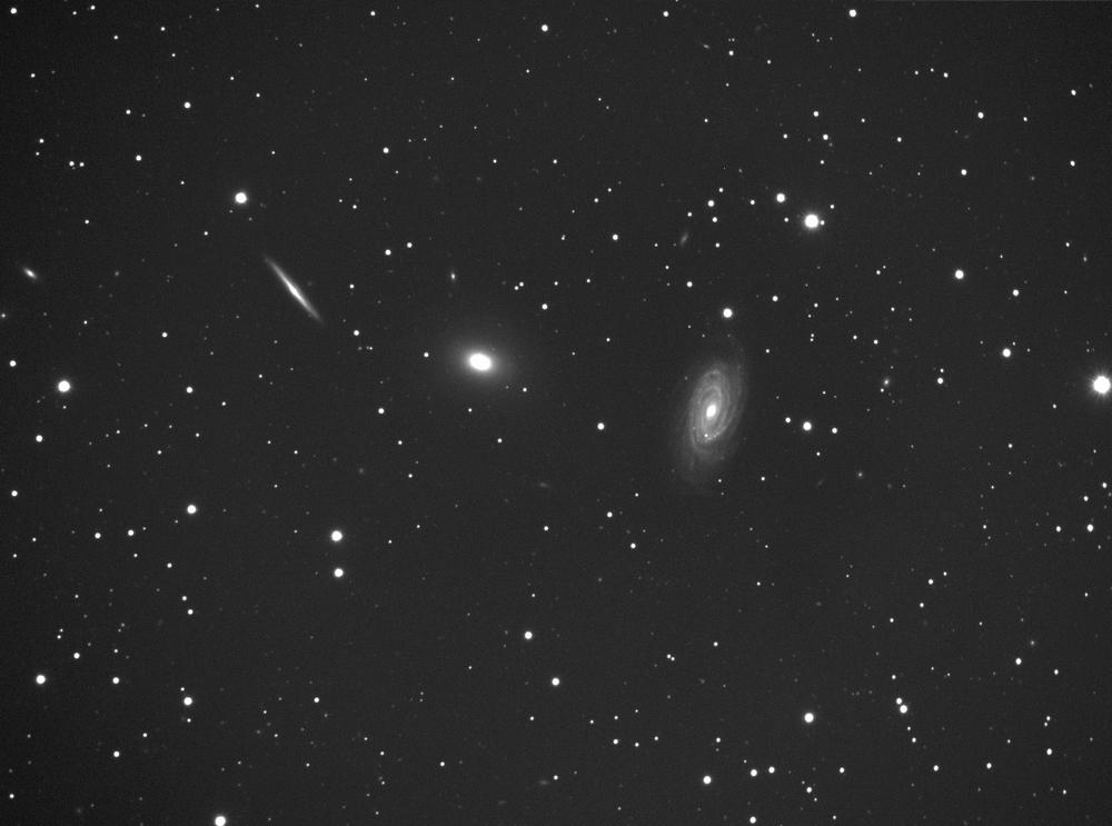

Bonjour.
image du trio du dragon (NGC 5981-82-85), les 3 principales galaxies ont des formes différentes et semblent étrangement
alignées , leur distance est d'environ 100 Mal. Beaucoup d'autres galaxies plus lointaines sont visibles en fond d'image.
les données :
prise de vue du 27 juin 2011
imageur et monture : C8 + réducteur 6.3 + camera ST 2000 XM sur AP 900
guidage : ED 80 + PHD guiding
27 poses de 6 mn en luminance.
fwhm sur brutes de 30s : 3.5"
traitement : IRIS
l'image:
jean claude .
salut JC très jolie avec beaucoup de détailles et une finesse qui est bien la un grand bravo
amicalement lionel
Salut Jean Claude
Trés bien imagé ce trio : un fond propre, uniforme, légerement bruité, sans lissage et sans rehaussement local .. super :) Des bases saines.
De souvenir elles ne sont pas à la même distance, leur rapprochement est du au hasard.
L'image est inversée (miroir), mais pas grave. Tu as également un petit QSO bien visible sur ton image, prés de la galaxie de gauche.
Une chose que tu pourrais faire : traiter l'image avec une légére DDP pour limiter la saturation de l'élliptique et la saturation dans la galaxie vue de profil. C'est une manip classique : 2 images différentes issues du prétraitement : la 1ere est celle ci, la seconde traitée avec une DDP pour désaturer les galaxies.
Ensuite tu selectionnes les galaxies désaturées de la seconde images, sur un calque au bord progressif et tu colles cette selection sur la 1ere image, en superposant avec soin.
De cette façon tu obtiens le beurre et l'argent du beurre : un fond de ciel bien clean + des galaxies desaturées.
Si ça ne va pas contactes moi en MP, nous ferons la manip ensemble. Enfin, c'est comme tu veux.
Merci pour ce beau spectacle :)
un poil saturé mais quels détails dans 5985!
ça fait plaisir de voir de belles galettes :D
Merci à vous ,
Christian , je vais éssayer la manip , ça me fera un entrainement , je t'ai envoyé un mail perso sur ta boite perso.
Jc

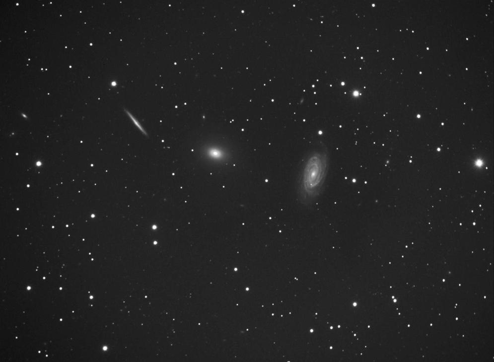

Bonjour.
Je reviens sur cette image avec un traitement utilisant les masques de php destinés à désaturer les coeurs des galaxies.
merci à christian pour son aide.
jean claude.
ah oui encore mieux avec la reprise, surtout que tu as bien dé-saturé les cœurs, et ca a fait une réduction des étoiles bien sympathique qui donne plus de piqué a la photo, bravo
ca m’intéresse ces quoi donc ces masques de php ???
c'est le meme principe que lorsque pour une nébuleuse on fait des poses courtes pour ne pas saturer le coeur et des longues pour les extensions.
Sauf que là on prend la meme image , traitée de maniére différente , une "normale" et l'autre avec la "ddp poussée".
ensuite avec php et l'utilisations de masques de fusion , on obtient une combinaison des 2 images pour laquelleles coeurs seront celle de l'image avec la ddp poussée et le fond de ciel et extensions ceux de l'image normale.
Le but étant de ne pas voir les transitions.
c'est christiand qui ne l'a suggéré , et j'avais également un ami du club qui l'applique sur des nébuleuses .
j claude.
