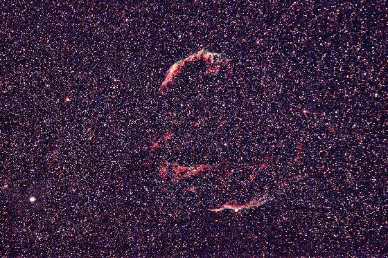

Voici bien longtemps que je n'avais pas posté d'image.
Grâce au membre pam-pg (merci pour l'envoi rapide et soigné), j'ai pu acquérir des objectifs pour mon EOS 1000D défiltré baadérisé.
C'est donc avec un obectif Zoom Sigma 55-200mm réglé sur 200mm que j'ai pu faire un grand champs sur les dentelles du Cygne à Montmorency sous un lampadaire.
J'ai aussi utilisé un filtre EOS clip UHC, le tout monté sur une EQ6 sans autoguidage.
Prise de vue dans la nuit du 5 juillet entre 1h et 3h du mat : 800 ISO, mise au point avec EOS utility sur écran de PC.
103 poses de 1'30 (un peu plus de 2h30)
21 Darks
32 Offaset
pas de flat (la mise au point ayant bougée juste avant les flats : je ne les ai pas utilisés)
Empilement avec DSS
masque sous IRIS
Courbes & contraste sous GiMP
J'ai vu mieux sur WA, mais vu l'endroit, je ne pensais pas obtenir cette image que je trouve potable...
Merci pour vos avis et conseils d'améliorations :)
Bonne soirée
Sébastien
C'est une bien belle image pour un ciel urbain, surtout que les dentelles sont très discrètes. On devine même de fines extension sur la droite de l'image.
Ma seul critique serait le fond du ciel très bruité et bleuâtre, je ne sais pas si c'est du au traitement on si c'est du au chromatisme de l'objectif, mais en tout cas, l'image est plaisante a regardé et ce défaut doit pouvoir être atténué?

Effectivement, j'ai accentué la couche de bleu : je manque de maîtrise sur le traitement...
Quant au bruit, après comparaison avec d'autres photos avec la voix lactée en toile de fond : je me suis dit bêtement qu'il s'agissait peut être d'étoiles. Finalement c'est peut être du bruit...

Nunky : après vérif le diaphragme était bien a 5,6 :-) En forçant à 4 cela devrait être plus lumineux et contrasté!!! Pour la teinte bleutée : c'est pas la balance des blancs mais les courbes du bleu et du vert trop poussées (pas eu le temps de corriger).

ahhhh tu as pris l'uhc alors sa pète bien même sous le lampadaire tu vois :p, on vois même les nébulosités entre les 2 dentelles qui pourtant sont bien plus faiblarde. bravo
L'ensemble des Dentelles du Cygne dans le même champs, ça fait toujours son effet. :wub:
Bravo Sébastien pour cette image réalisée sous un ciel urbain.
