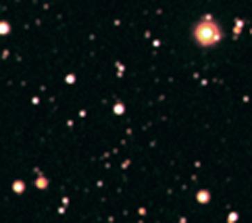

Alors depuis le temps qu'on me demandait de faire mes images en couleur, je m'y met enfin mais soyez indulgent car c'est pas top mais je suis content de pouvoir sortir quelque chose de correcte.
Vu que mon ami Jérôme (à qui je remercie) et qui ma passé son tableur, j'en profite pour vous le poster comme ça, toutes les infos sont inscrites ! Donc, voici la 1ère cuvée en RVB :wub::
Infos sur l'acquisition :
La version Ha-RVB viendra après si j'arrive à trouver les bonnes couleurs:confused:
Bon sinon, j'espère que cette 1ère version en RVB vous plaira car j'essai encore de l'améliorer en enlevant le trop de rouge autour des étoiles mais la saturation ne fait plus rien mais j'attends vos critiques avec vos conseils ou vos applaudissements:D
Amicalement;)
Franck
Salut
C'est vrai que les étoiles font assez rouge orange ... j'avais plus de nuances sur ce point là sur ma dernière version au C9 :
( http://prem1.hiboox.com/images/2611/be8b3aca57fb7e1e297e763323559e03.jpg )
Sinon les détails sur la neb sont bien là ! :pou:
Essaye peut être un traitement plus doux avec justement un peu moins de saturation .
Tente également de jouer sur les niveaux ( couleur => niveau ) en modifiant le curseur central pour les 3 calques R, V et B => ça peut t'ouvrir des pistes ....
Pas simple le traitement !
à bientôt
Gg
bienvenue Francki au club rgb un peu hard à mon gout mais c'est le début tu vas trouver le bon dosage .:cool:
He bien pour une première RVB elle est superbe franck , comme dit Lucien tu trouveras le bon dosage avec le temps.
Tu utilise quoi comme filtres ?
François

Salut Franck,
Une version traitée trop durement à mon goût,peut être à refaire sans forcer.
D'autre part,les couleurs sont saturées,et cet objet est plutôt vert-bleu que bleu.
Tiens regarde ton image ouverte dans toshop,là tu peux constater que tes couleurs
ne vont pas.
Pour les auréoles magentées,sur toshop dans la section -image-réglage-correcteur
sélectif,tu place ton noir sur la droite et ton magenta plutôt sur la gauche,tu verras que tes auréoles s'estompent un peu.
Bon,j'espère que mes critiques ne t'embêtent pas,sinon tu me le dis et je me retire

Faut arrêter de boire Jean-Pierre ou mettre des jimelles :D
Bon, désolé mais j'étais en train de corriger en suivant tes conseils.
Voilà une nouvelle version:
Merci encore Jean-Pierre;)
Bon, ce n'est peut-être pas encore tout à fait ça mais je trouve que ça s'approche.
Franck
Salut Franck
alors tu as retrouvé tes crayons de couleurs?! :)
le RGB c'est difficile, avec une petite luminance par dessus ça va mieux
j'ai l'impression que la map de ta couche rouge...
sur l'histogramme, le rouge est cassé et n'a pas de pied de courbe
le problème doit venir du traitement, sans luminance ce n'est pas évident
en traitant les couleurs et la lumière séparément c'est plus facile
control J pour dupliquer
celle du dessous en mode luminance, celle de dessus en mode couleur
un anti poussière de 2 ou 3 sur la couleur
déjà le fond du ciel est plus joli
+ un petit masque d'écretage sur la couleur pour redonner vie à la courbe des rouges
c'est une suggestion :)
