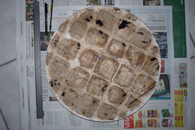

çà avance doucement mais sûrement! Aujourd'hui j'ai fait le quadrillage sur l'outil :
Comme prévu les carreaux feront 50 mm de côté et seront espacés de 20 mm. On remarque les traces des anciens carreaux, beaucoup plus grands.
