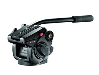

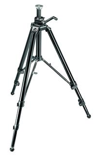

J'utilise ceci pour des jumelles lourde, pour moi la meilleurs configuration possible mais la plus onéreuse aussi. La rotule est très fluide sans a coup et les deux manettes rend l'orientation des jumelles un jeu d'enfant.
Pied Manfrotto 475B (charge max 12kg)
t198_3fc6cdbe19f9be4aee682e2d266fcf29.jpg?
Tête Manfrotto 501 HDV
t320_233ab47e375c8556a966c16eb86defa6.jpg?
A cela rajouter une deuxième manette pour un confort optimal.

C'est ce que j'ai pour mes jumelles 20x100, trés trés bon matériel :rolleyes:, mais impossible de viser au zénith !! :cry: (et pas bon marché, entendre par là, assez cher.:confused:)
