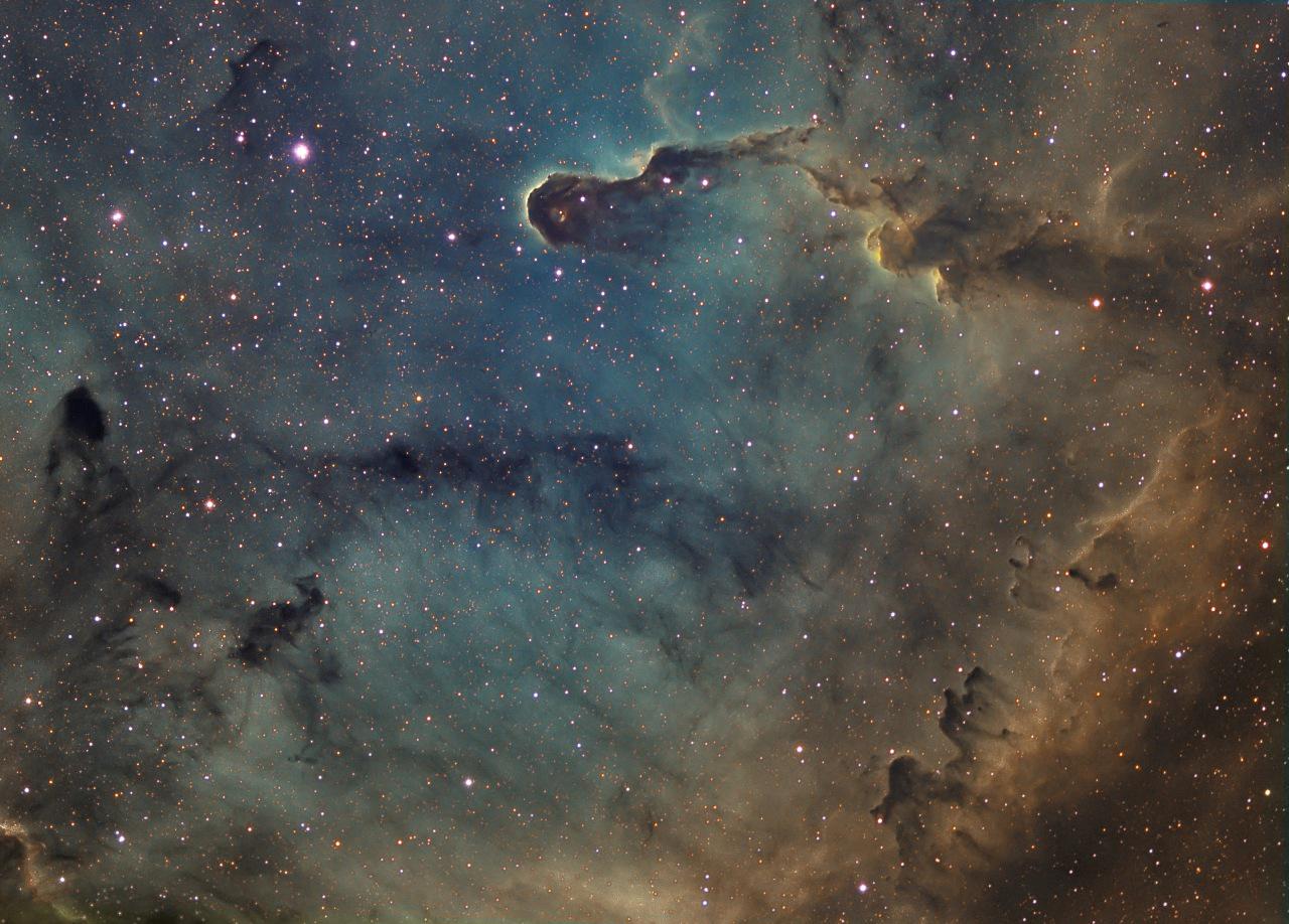

Ma contribution à cet objet très en vogue !
la full ici : http://sites.google.com/site/photoastro13/photos-1/flt110-atik-383l/ic
En gros ,les couches SII et Oiii ont été faites en Juillet et le Ha mi aout
Sii et Oiii =10 x 20 min de poses unitaire, Bin2
Ha = 12 x 20 min, bin1
Soit en gros 10 h de poses au total. Ca mériterait bien encore une passe en Ha, à voir si je trouve le temps
Je pense que c'est un des derniers objet avec la FLT110 (quoique j'ai lancé ngc7380 cette nuit, je vais tenter de la terminer) puisque je change de set up ...
Salut Alexis,
Un temps de pose qui commence à causer.Un pur bonheur cette image et un traitement
qui me va bien,à part peut-être une "réduction d'étoiles" ou un traitement de l'objet à
part,tes étoiles sur la full sont sanctifiées (auréoles).
Mais c'est vraiment pour chipoter,car on sent une sacrée maîtrise.

Une belle composition bien équilibrée dans les couleurs.
Simplement, une compression jpg n'est pas nécessaire. Enregistrer en jpg à fond de définition, le jpg étant déjà compressé.

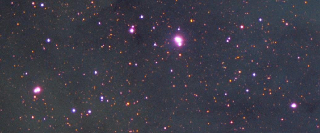

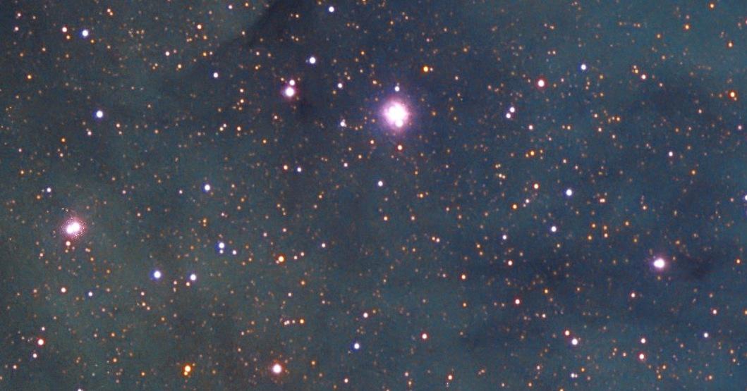

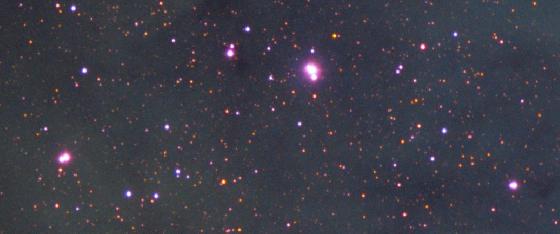

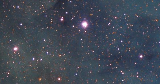

Je traite les étoiles à part, et comme sur cette série il y avait un halo magenta prononcé, je l'ai réduit et ça les ... sanctifie :)
je te mets les halos avt traitement spécifique et après,
AVANT :
APRES :
A y regarder de plus près, c'est que j'ai peut être un peu forcé l'affaire :p

Petite question, pourquoi du Bin2 sur les couches S et O?
Merci d'avance
Niko.

Jacmaz : pour les étoiles généralement je les isole pour faire le traitement de fond sans détruire les étoiles (tutoriel : http://sites.google.com/site/photoastro13/tutoriels/8---finitions/accentuation-details-e-reduction-br ). Ici j'ai en plus fait un traitement spécifique des halos magenta (tuto vite écrit ... http://sites.google.com/site/photoastro13/tutoriels/8---finitions/reduction-halo-etoiles)
Niko = bonne question, j'ai fait SII et OIII en Bin2 pour avoir plus de signal, sachant que la luminance est le Ha et donc c'est celle là qu'il faut "travailler"
