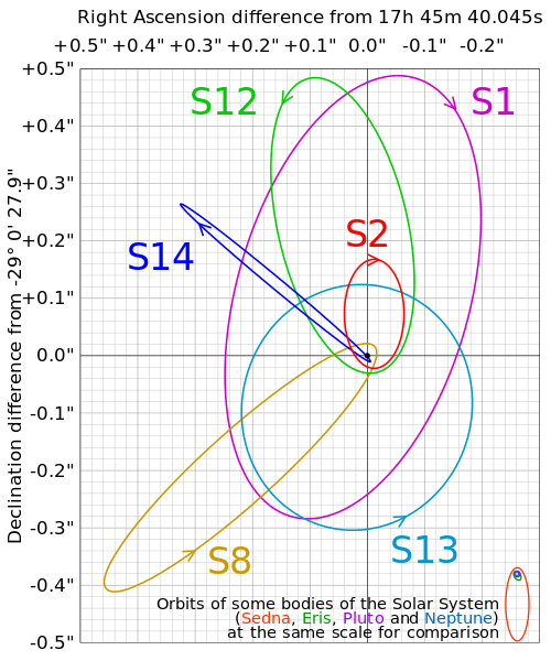

Pas si sûr ... le VLBI a mesuré l'orbite somme toute Keplérienne de l'astre nommé S2 le plus proche du centre de notre galaxie et orbitant très rapidement (en 15 ans) autour du trou noir Sgr A*. Les mesures montrent que S2 se situe à seulement 122 UA (au plus près sur l'orbite elliptique) du fameux monstre qui lui pèse tout de même plus de 2.6 million de masse solaire (on parle alors de trou noir supermassif dans ce cas).
Ref: http://www.eso.org/public/news/eso0226
S2 pèse 15 MS, ce qui donne un rapport de masse de 2600000/15 = 173333. La Terre pèse 1/330000 MS, ce qui donne un rapport de masse de 330000.
Si pour un rapport de 173333, la distance stable minimum est de 122UA, pour un rapport de 330000 elle devrait être de 172UA non ? (la gravitation est une loi en R2).
Ca serai pas plutôt ça la 3eme lois de Kepler ?
et comme tu le vois la "constante" de proportionnalité est fonction de la masse du soleil qui est sur l'un des foyers de l'ellipse.
La 3è loi de Kepler, elle donne juste la période de rotation en fonction du demi-axe de l'orbite et de la somme des masses. Elle ne donne pas les orbites stables, sauf erreur.
Justement elle donne bien ce que tu appels des orbites "stables" en définissant précisément le demi-grand axe en fonction des autres grandeurs ... ou alors il y a une autre lois que je connais pas ?
Dans le cas de SgrA* toutes les étoiles satellites du trou noir dont S2 fait partie vérifie donc la formule suivante:
gif.latex?\bg_white%20\frac{a^3}{T^2}%20=%20K_{%28\text{masse%20trou%20noir}%29}
Au passage ce schéma montre la résolution démentielle du VLBI (en dessous de 0.1").
